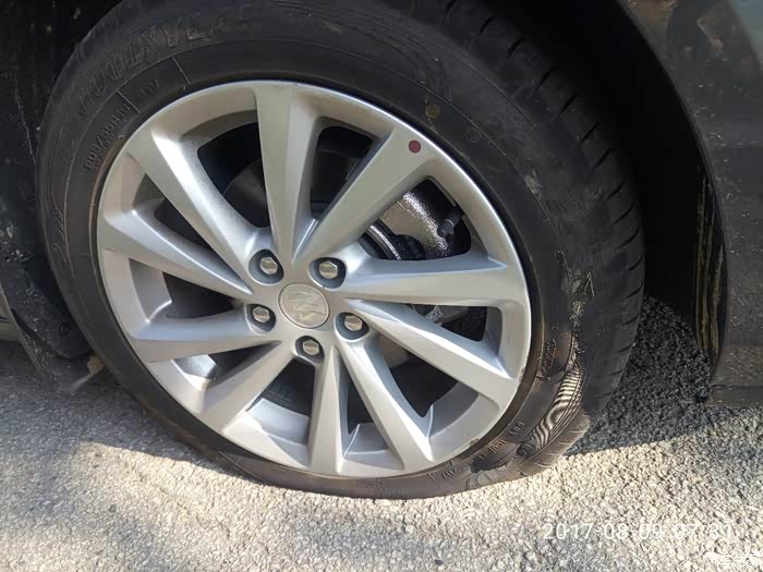

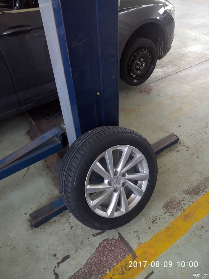

开篇之前,先说一说前两天的爆胎经历。早晨在小区楼下靠边停车,右前轮不慎骑上马路牙子,当时感觉到后立马回方向,并听到轮胎明显的放气声音,此时胎压报警右前轮气压为0,下车查看居然爆胎了。当时心想这胎怎么这么不争气啊,时速也就20码居然这么不经蹭。爆胎图片如下:

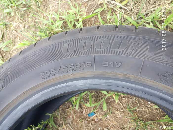

威朗原配轮胎除双离合旗舰型是225/45R17(马牌)外,其余配套轮胎都为205/55R16。其中我的这款1.5L自动领先型所配的是固特异轮胎御乘二代产品。
205/55R16  91V
91表示轮胎负荷能力,标准型轮胎,单胎可承受615KG。如果有的朋友经常用这车拉货的话,建议换胎是选择负荷指数是94的轮胎,单胎承载能力是670KG。
V表示,轮胎设计最高时速是240KM/h

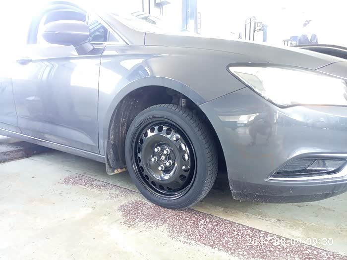

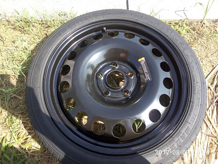

全系标配非全尺寸备胎,T115/70R16(正新的玛吉斯品牌)。换备胎,开往4S店。
小备胎。
题外话,所有的小备胎都是汽车简配的表现。当然如果有的朋友开的是好车,原配胎是缺气保用的那种轮胎(RFT),这种车是没有备胎的,因为它的轮胎没气还可以跑。当然,你如果想着在这两小威朗上装个RFT轮胎,那悬架离报废也就不远了。

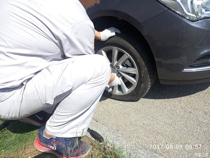

别克关怀免费到现场知道更换备胎
备胎整体外直径与原配相差无几,只不过是胎宽较窄,设计最高时速只能到130公里,城市里开足够了。驾驶起来有点转向不足,刹车距离也变长了。
4S店换上原厂胎,的确有些贵(995元+100工时费),如果到轮胎店里更换估计不会超过600元。没办法,谁叫咱信4S呢。
和师傅强调了,爆的胎我要拿走。请看爆的这个窟窿:
胎侧不够强硬,表现不大乐观。

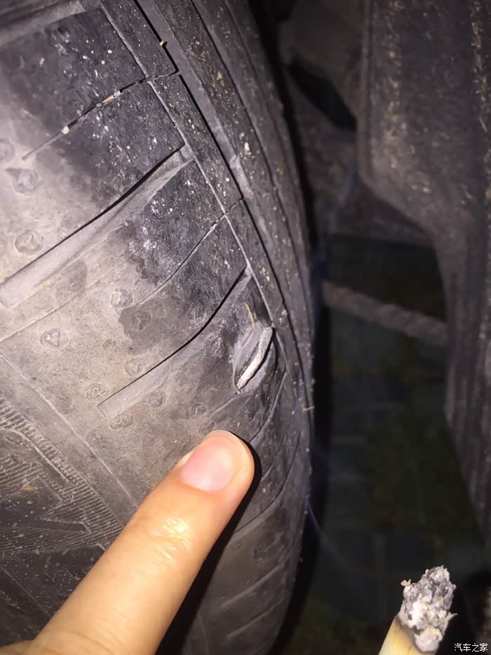

我上路破的轮胎,也是右前轮,跟楼主一样,也是测胎,不过我没有换胎,伤口不大,不认真看,看不出来,师傅跟我说补胎就行,目前为止,也没什么问题,还没上过高速。。
不鼓包就行,另外胎侧应该补不了。
发表于 2017-8-12 07:20:24
梧州车友7900163 2017/08/12 01:45:28 发表在 16楼
哥们,我这一毛钱硬币插入,有毛病吗?
厉害啊,看样子应该没多大问题,这条胎就别放前轮了。希望没有漏气现象,如果有慢撒气就要换了,说明已经伤到里面钢丝了,使用时间长了话伤口会变大,水会渗进去,平时多注意它的胎压。
