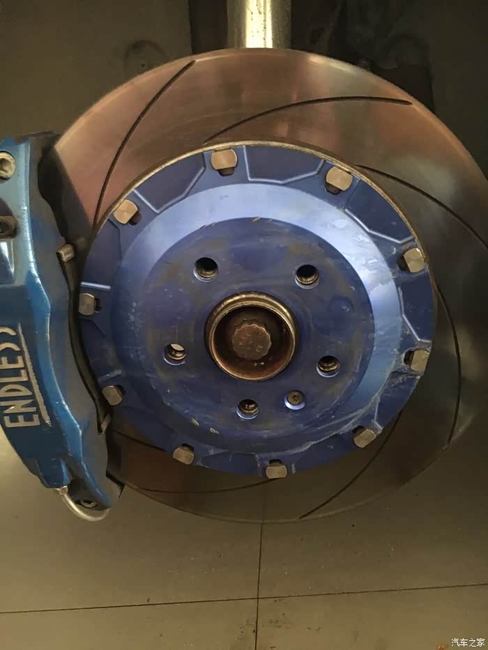

附上一张我刹车的照片,异响问题困扰了我几个月时间,终于得以完美解决。

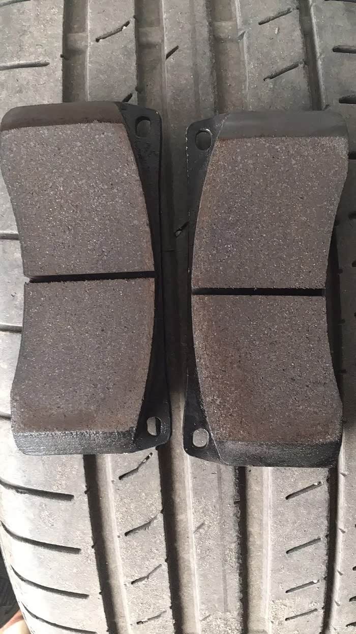

有一点偏磨的刹车皮,后来对四个边都进行了打磨,一开始有效果,但行驶200公里后问题又出现了。

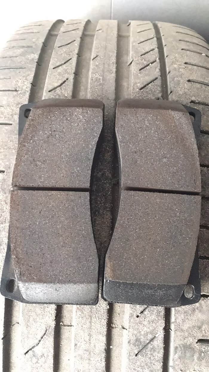

另外一对刹车皮,还是有偏磨的情况,应该是活塞大小不一,作用力不一样,刹车顺序不一样导致的。刹车普遍存在这个情况

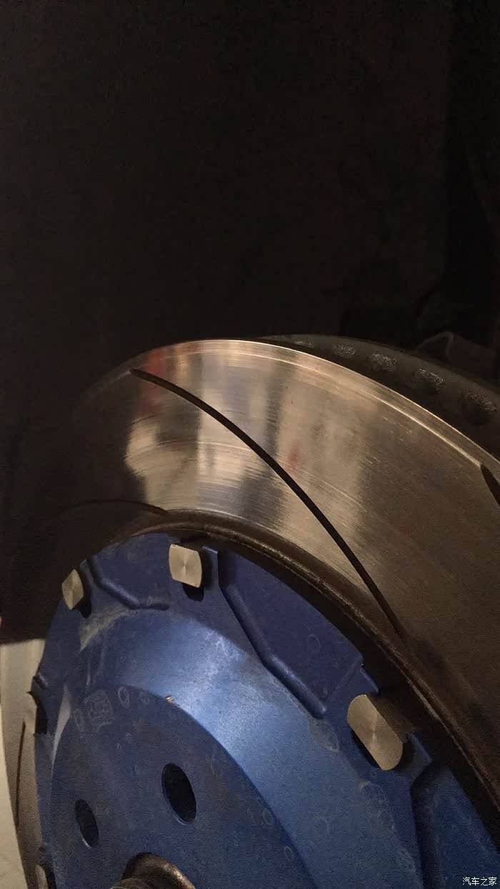

有点被偏磨的刹车盘,因为刹车皮有尖锐的地方,摩擦产生了一道小痕,问题不大,等磨合好了会消失。

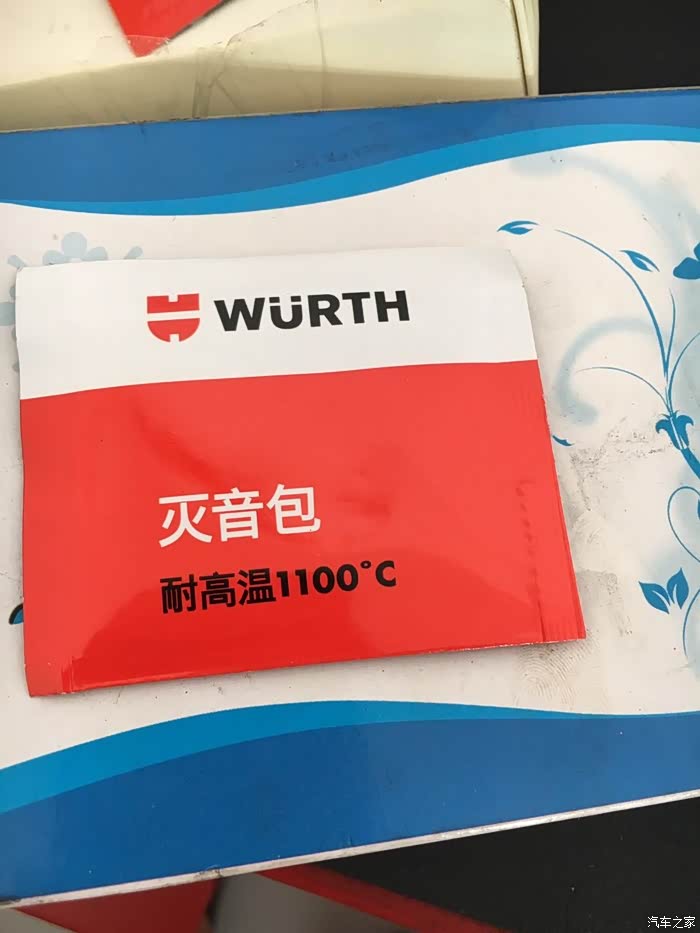

德国WURTH灭音包,今天的主角,效果棒棒的。

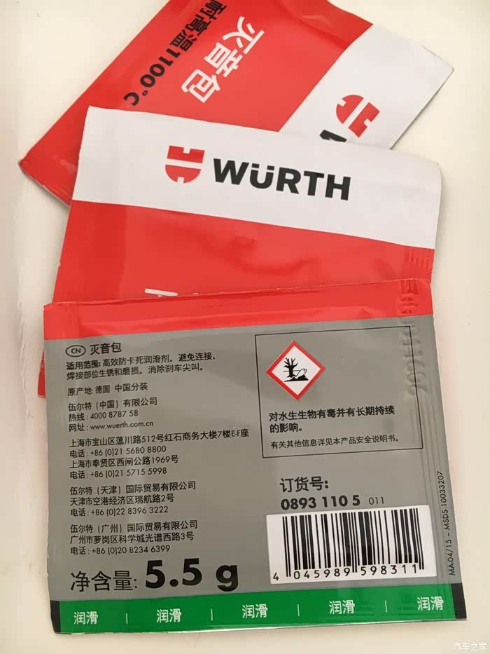

灭音包背面,这个玩意真的好用又便宜。
