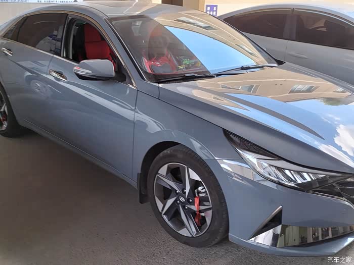

昨天早晨起来上班,发现车在车位上被剐蹭,给幼儿园买完菜,直接开到4S店来维修
看外观剐蹭挺严重,前门子划痕更严重一些

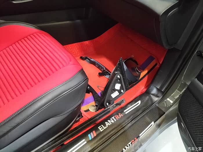

保险公司做完价之后,先到车间拆卸

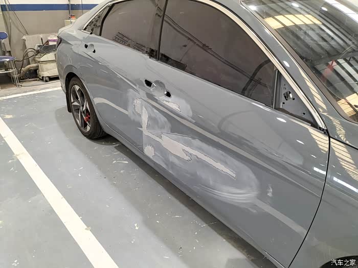

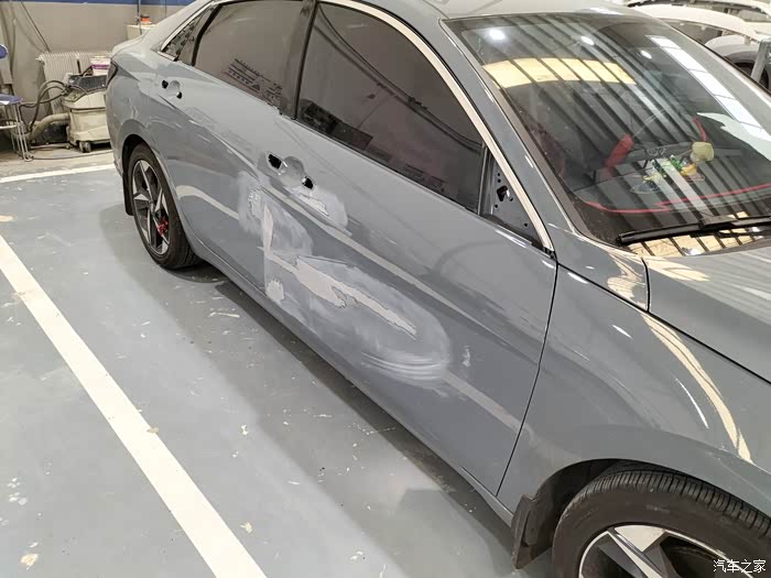

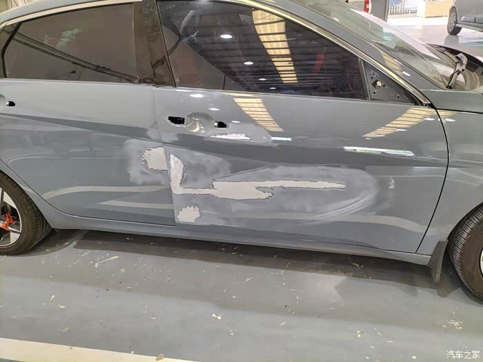

今天开始打磨,我来的时候,打磨已经完成了,之后看着维修小哥开始刮腻子,需要一点点刮,根据腻子的厚度,一点点找平,晾干腻子之后在打磨,直到平了为止。干啥都不容易啊
同时调漆师父给漆配色,调色完成之后准备上底漆。在车间观察了一会,调漆师傅需要多次调漆,与色卡对比,至少对比5-6次,色卡一致后准备开始喷底漆
跟售后师傅聊一会,喷完底漆会再次打磨,之后再喷面漆,进到烤漆房加热3个小时左右吧,之后在让钣金抛光,完事之后就可以通知我取车了,估计取车最快也得三天之后了。
