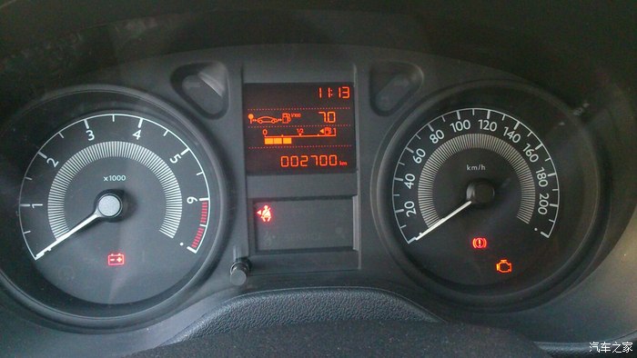

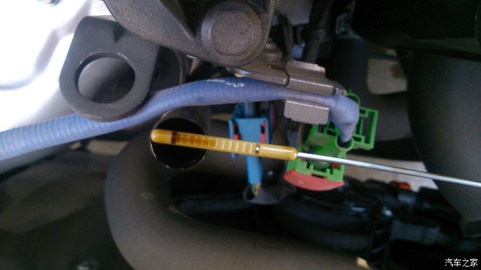

10月中下旬提的车吧。跑了2700公里。买车之前就在网上看到说301烧机油,我觉得不太可能,车黑太多了。就放心的买。买来时候特意看了机油,满格的,那时候机油还是很清透明的。开始跑了七八百公里时候我也看过,机油一点没少。当时想不会烧机油了。但是跑到两千的时候,发现一下子少了四格,**。我想可能是天冷热胀冷缩,或者润滑油粘度大流回来的少了吧。但是无论是开完车停下十分钟后量还是冷车测量,都是少啊。现在少了五格了。去过4s店,店里说要我跑到七八千公里时候再给我测机油剩余量。这是我在冷车时候拍的。停了一白天一晚上了。平地。

楼主的是手动的吗?
是手动的。最低配裸车一辆

你这都算好的了,我的1350公里的时候就快要到下限了,我的机油尺没刻度我去。。。。提车的时候没看所以不知道是出厂就少还是咋的,到四儿子店加到下限下面一毫米左右,跑到2400公里的时候尼玛又剩下三分之一了,现在正在做机油检测等结果。我跟你一样,买之前一看到标题 烧机油 三个字就反感,觉得他们是车黑。结果我去,我特么的心里头一万只草泥马在奔腾。。。。
同感啊。我买车之前真的纳闷怎么会让车烧机油。当时我还想,就算烧点也没事啊,磨合期有损耗也可以理解。问题是感觉烧的真的有点多了。我问公司车队上的司机们,人家听说我新车烧机油都很惊讶。我同事N年的老神龙富康都不烧。老捷达也不烧。我的新车怎么机油就少了那么多。司机说一般车要是开始烧机油了,就说明发动机需要大修了。我现在担心的是,烧机油表面现象可以当做是个小毛病,大不了添添机油算了。问题是到底对发动机使用寿命有没有影响。花钱加点机油是小事,发动机损坏的话让我情何以堪。

和我的差不多吧,我首保的时候还剩3格还是4格,不太清楚了。半年不到4000首保的,反正能开到一个保养期,就没去管他了,首保后偶尔看过两次,确实又少了,只要能开到二保就不管了。
恩。机油少就少吧。花个百儿八十的自己买桶机油加进去也没关系,全当正常维护。问题是官方或者论坛里没有人能解释的了烧机油的真正原因和对发动机到底有没有影响。

我的也是,我2900做的首保,做完机油特意让他加到满格现在4500机油还有6格,跑了不到2000下去一半,现在还郁闷呢。是不是要做一个检测
咱俩差不多。我是跑了2700下去一半。我觉得你应该去检测一下,因为你的情况比价严重啊。我的等过了首保再说。估计差不多能跑到首保。

你算好了,哥2440公里机油尺看不到机油咯,上个礼拜去店加满说一千公里后再做检查
我去。你这个情况确实很严重啊!你是手动挡?

昨天跑到了2809KM。看了看机油还是那么多。这次是去同一个地方查看的。我媳妇公司门口。等她下班时候我经常会拿出机油尺来看看。

今天跑到了3800KM。过年跑的速度高一些,郊区经常80左右。现在冷车时候查看已经见底了机油。热车停车后半小时左右测量,三格不到。唉。

前几天去4s店加了机油。当时拔出机油尺还有三格多一点 ,车是热的,所以多一点。加了400ML左右机油,机油尺就满格了。还好机油消耗不大。还以为会少很多。先这样开着。懒得管了。
