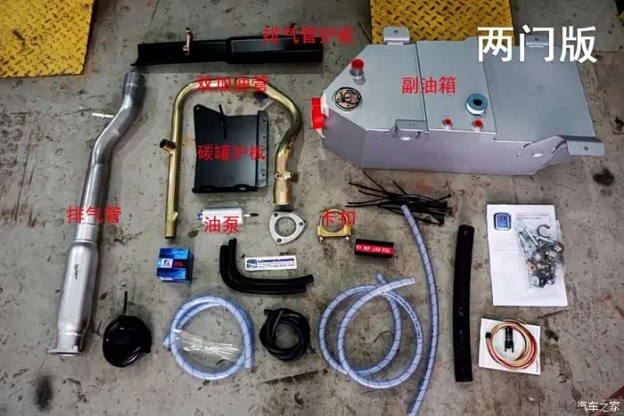

LRA的副油箱,采用钢制材质,表面经过航空铝镀锌涂层处理,既坚固耐用又具有防腐耐磨的功效。

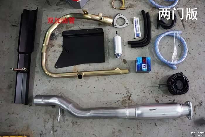

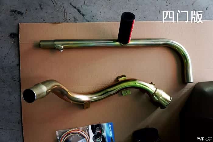

双加油管拥有两个加油口,可轻松的给主副油箱供油;
LRA副油箱的工作原理:此款油箱的工作方式是单独有个汽油泵从副油箱往主油箱里面抽油,在抽油的过程中,汽油泵会发出嗡嗡的响声,这是正常现象。
加油时是两个油箱一起加,但是主油箱的角度小,加的要快,副油箱加的慢。主油箱加满之后会全部给副油箱加,此款油箱有单独的油表,只能显示一个大概的油量。

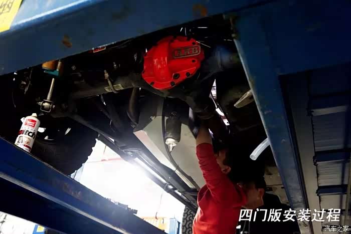

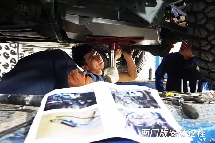

精密设计,完美做工,安装后与车身底部持平,不用担心离去角,接近角等任何车辆越野性能。
