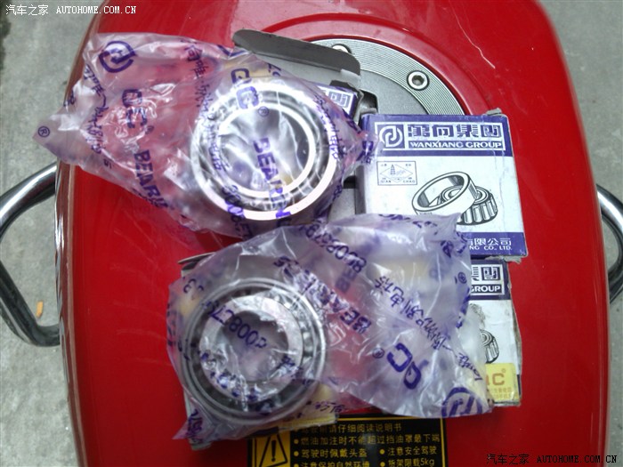

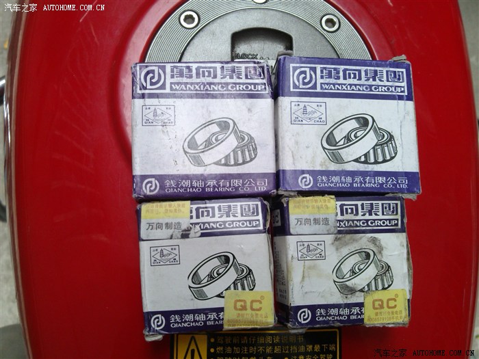

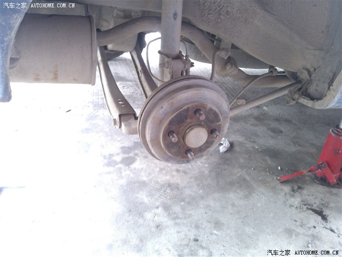

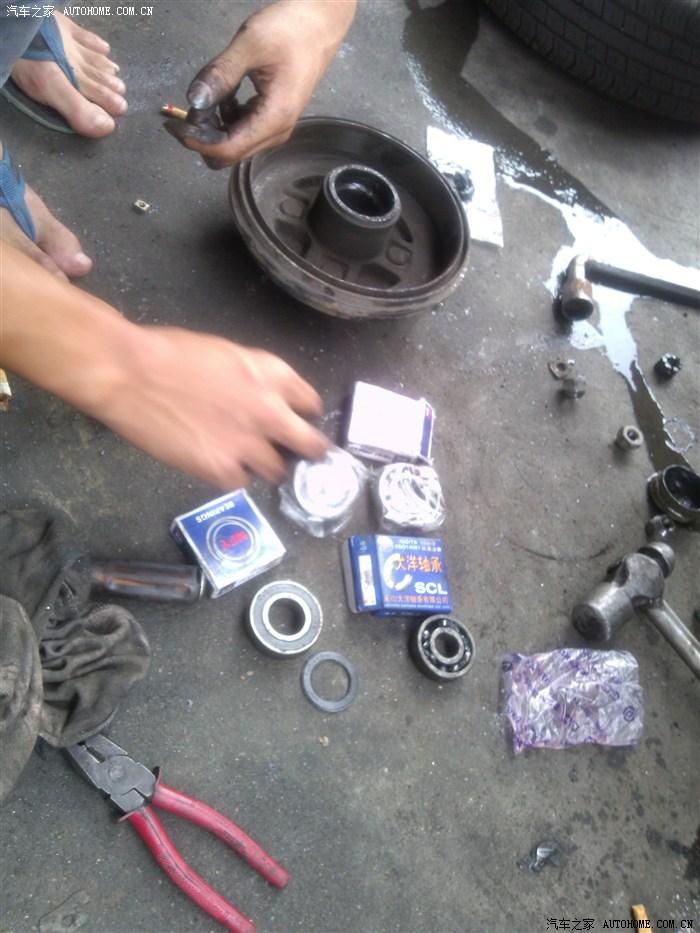

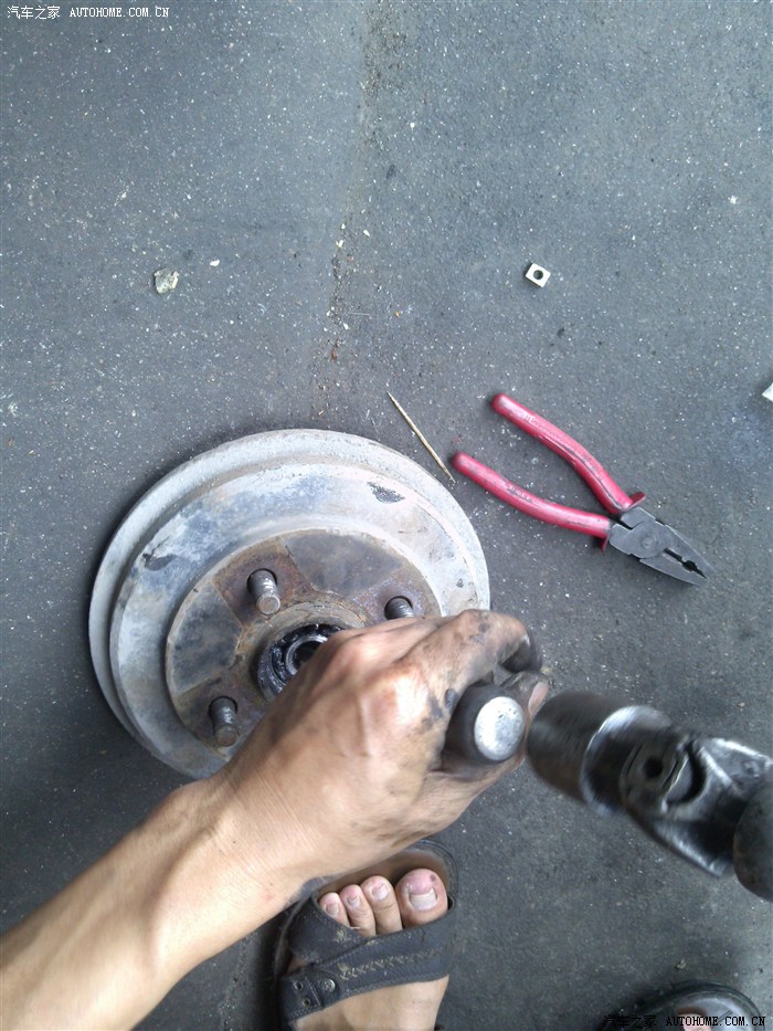

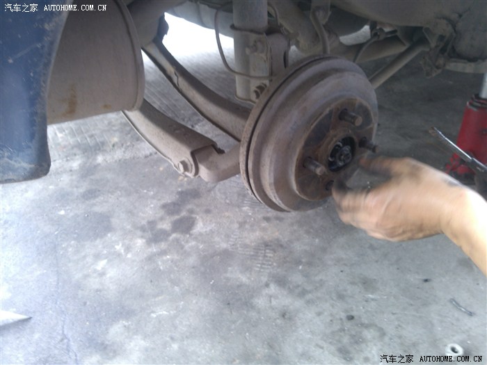

这个是斜口的 不是我车上用的。。把中间盖子拆了。就有个21一的螺母。和小铁丝 旋开就可以拿下。注意要放开手刹一下就拿出来了。看到没 拿下来了。动手敲出来。有没看到现在的轴承和刚才的不一样?对了。我车上的是平面的。。换下就可以了OK 上黄油 搞定 后面手脏就没拍照了。。4个轴承 60元 一个15.。

楼主,你换上的轴承和原车的不一样,能安装上吗?
