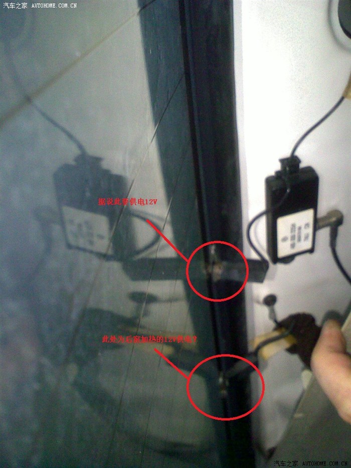

最近想折腾收音机,发现捷达王有个窗式的天线。根据网上神人介绍,果然发现内藏的天线放大器。
由于大家貌似都没看明白, 特地将我之前看的帖子粘贴过来:
http://www.xcar.com.cn/bbs/viewthread.php?tid=17521168
见上面黑色的小盒子,据说要正常使用这个窗式天线放大器就需要在中间那个电极上供电12V,用万用表测量了一下,这个电极跟下面那个后窗加热的电极是联通的通路。
而后拆开碟机卡座,找到了一条ant cont的线,该线在开启收音机的时候,有12V供电,因此我想应该就是这个线对后窗天线放大器供电用的吧。
另外用万用表测量,发现仪表盘有一条废弃的线是直通后窗放大器的12V供电的。
我想着就简单了吧,我就将碟机的ant cont和这个线连接在一起。

请教各位大侠,这个窗式天线放大器怎样用的呀。另外还有个疑问,如果给放大器供电的端子跟后窗加热的端子是联通的,那么岂不是开收音机的时候,后窗就会加热了?(难怪ant cont 推不动?)
还是我的接线是错的? 谢谢大家。。

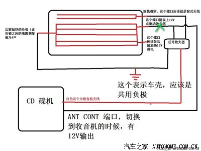

hive 2013-4-17 09:25:47 发表在 hive
绘制一张简易接线图放上来,大家帮你分析一下。真像你说的如果负载把电压由12v拉低到0v,这样的电流足以使电线冒烟了。
请见简图。我分析,如果放大器跟加热共用正极,那么碟机的ant cont的12V估计功率带不起这个加热系统(加热窗测量电阻为4Ω)。导致电压被拉低到0v。 接好线后我发现这个现象,马上断掉了这个接线,以免烧掉CD机。
如果按这个图如果是正确的,那么我开启后窗加热的时候,应该就能启动天线放大器,但是我实际发现,就算是开启后窗加热,信号并无明显变化。
不知道各位大侠是否知道捷达王的后窗加热是怎么使用的?
[ 本帖最后由 phelan 于 2013-04-17 12:39:23 编辑 ]

发表于 2013-4-17 20:22:22
hive 2013-4-17 20:01:20 发表在 hive
是不是这里没有必要连接?看图绿叉那里。实际你的cd天线接到电热线路,电热线路已经处于短路状态,你的放大器也是处于保护状态,电压是0. 把绿叉地方断开试试吧。
问题是,绿色x的地方是原车的接线,不是我接上去的。就是说原车设计就是这样接的。至于从绿x哪个端口到CDant cont的线是我用万用表测量,得知仪表盘有一条线跟这个绿x的触点相连,因此我将这条线认为是驱动天线放大器的正极线。
还有就是,如果这个图接线是正确的,那么在我开启后窗加热的时候,天线放大器应该在工作状态,但实际上,收音机的效果没有感觉到变化。
为此我怀疑内部是不是有继电器控制的线路我没接,就是说我开启收音机的时候,是不是有个继电器会将后窗加热断掉。

hive 2013-4-18 18:30:42 发表在 hive
楼上的图,仅仅是给那些天线输入口没有12V正压输出的cd机设计的改进方案。既然楼主车上的CD都是有12V输出,也没必要加入电容隔离的。你还是第一次接线就接短路了。
我没有测量我的天线是否有12v输出,如果按xcar哪个人的说法,就是一般的cd碟机的天线都是没有12v输出的。我的12v输出是从cd碟机的ant cont线(应该是天线控制的英文缩写)引出,也就是说这条线是用来做天线控制的。xcar给出的图,是指用这个ant cont给后窗放大器供电。
另外,估计是由于我的cd机天线有保护电路,因此不至于我在开启后窗加热的时候,12v电池电压没有烧坏cd机。
ant cont接到后窗加热时电压为0,是因为ant cont 带不起后窗加热电路,导致电压被拉到很低(0v)。当然,有4Ω的负载,不至于烧坏ant cont的电路。
