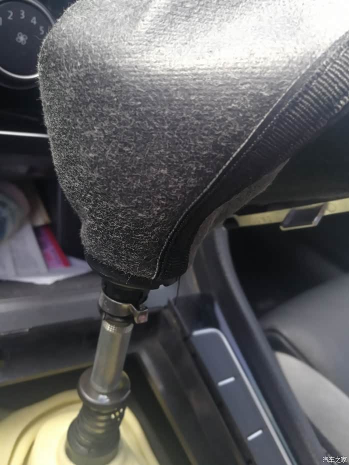

高尔夫手动Rline 加包 当年鬼迷心窍足足等了5个月才有车~然后把媳妇也练成了手动小飞侠!车开了2年多,某天低头思故乡~~不对 低头无意中发现 草~档杆防尘套竟然坏了 ~原来以为是皮子的~没想到是人造革~~!!~~靠 大众是要穷死了么 这么小块皮能值几个钱~为什么要用人造革~跌份~~完美主义症发作~上马云那找真皮的防尘套~百度搜怎么拆装~~微信群问~~各种不知道怎么拆 !!各种心里没底~其实知道怎么拆也就知道怎么装了!!于是乎买的皮子防尘套到货!!下面进去正题,给有需要的打个前站,其实好多人已经自己换过GTI的6档的档把,但那都是整体替换,他们绝对没经理或可怕的更换防尘套~尘套~套~套~ 套~!整个过程太他妈虐心了 ~幸亏本尊胆大心细啊!现在让我再来一次,靠杀了我算了,动手能力不强的,4儿子换新的吧!受不起这罪!!!
打开档把前方储物箱盖板 两个手指扣住防尘罩面板前方 使劲向上一扽den,好出来了
撬松那个铁圈箍,耗时半小时,松了之后提起球头

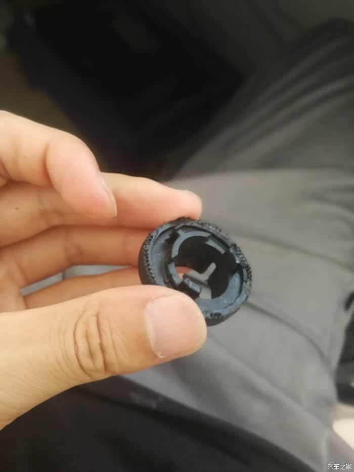

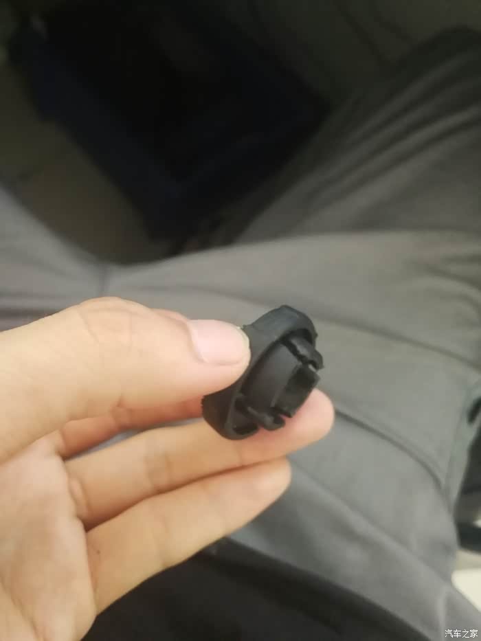

最虐心的时刻来临,这个黑的卡圈,就是把防尘套拉紧在球头上的,那四个爪卡在卡扣里,奶奶啊!得把四个爪同时撬开才能的这个黑的卡圈退出来,为什么用该死的卡扣 如果是螺纹拧紧那该多方便,真像干死这个设计者
弄了一上午~~手指抽筋啊~用剪刀撬开一个爪~硬塑料特硬 原厂的东西就是结实啊~撬一个就用钢板尺塞到里面别住
往往是弄第二个爪的时候 第一个尺掉了,第一个爪又卡回去了~草~东西太小施展不开,又怕把哪儿给弄坏了 ,毕竟一会还得用它装回去,过于艰辛忘了拍钢板尺别这着的照片了

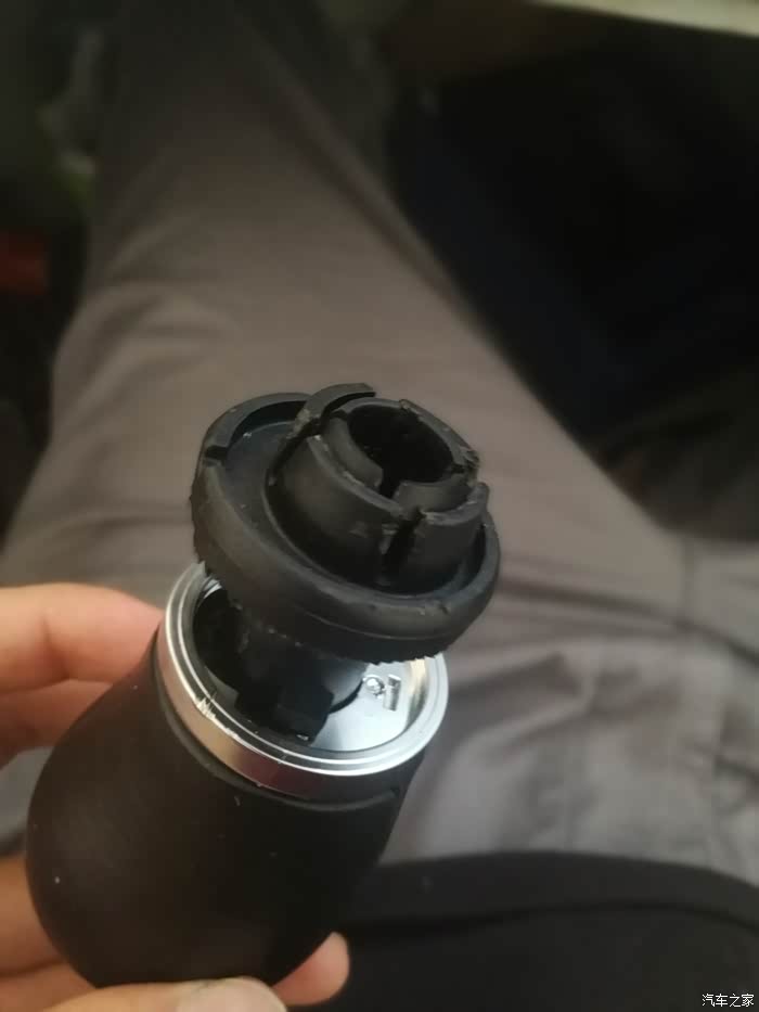

拿下来之后
这是用订书钉订的,这订书器太厉害了 能把这硬塑料内框给订透
这个内框和外面的亮框还是挺好拆的,把卡扣都推回去就下来了
