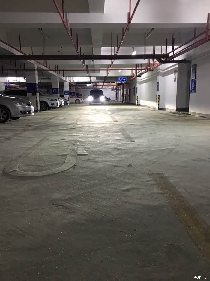

新车到手上,LED大灯组合绝对OK,可是在高速大于100码跑的时候,发现照射高度不够,比卤素的差多了照射距离,今天让4??儿子调节了高度结果大吃一惊,晚上行车都被我恍眼,居然还有人别我车(不管我理不理亏找你算帐,前面超车给你个急停;自己知道理亏,可是路怒以上,长三角傍晚国道阴雨天气) 幸好在4S店看到调节动作,于是回家自己动手:调节距离30米内近光灯与墙面成直角对焦
这是4S给调节的高度  40几公里的夜路被啃了几次

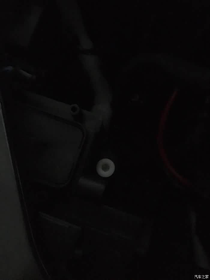

打开引擎盖,看到左右两边各有的白的塑料内螺卡,就是调节灯光距离的

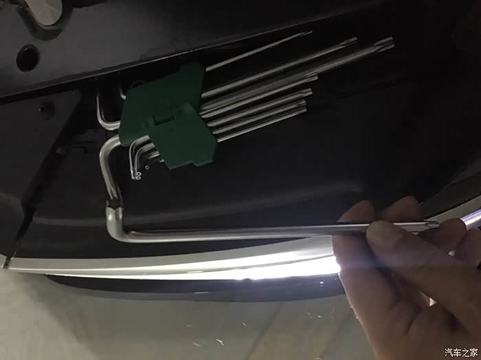

我用了大众的梅花T16的内角螺丝刀正好插入调节(向左向右调高低、***酒多了也忘记了、自己调一下就知道了

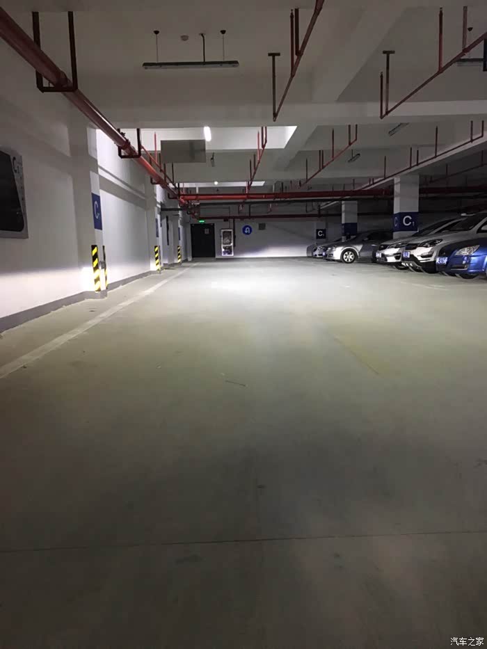

这个是本人站在30米处看近光灯的效果,不刺眼啦

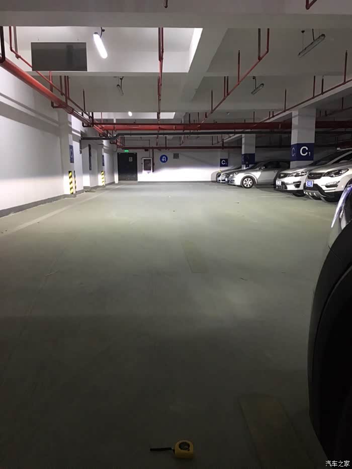

调节完后的高度 与前面的可议对比下, 等我明天上路夜间在试试看
(我试验过 站在墙角看灯眼睛受的了)

发表于 2019-6-12 15:28:36
風雨同舟HM 2019/06/11 20:30:07 发表在 15楼
哥们请问这个调节高度是近光和远光一起调吗?还是只有近光有变化? 还有个问题是你这一套工具是车里带的?
工具车里没带,自己找个小一号的螺丝刀就可以了;开到离墙一定距离,按照原来的左右高低切线位置
