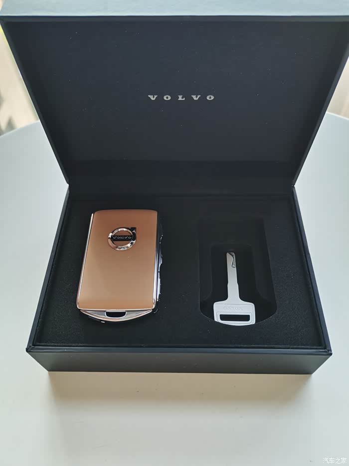

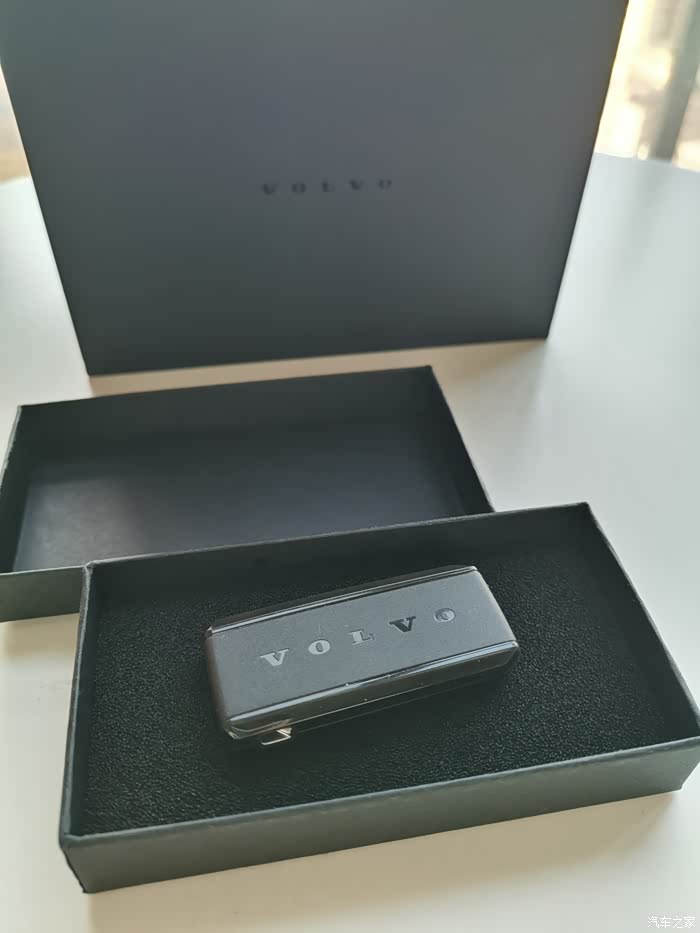

至此我以为一顿美餐就要泡汤了,打算让老婆打车回来,可我突然想起,我四年前提车时,4S店送的有备用钥匙
。我又开始找钥匙,从几年不动的柜子里,找出来备用钥匙2把,一大一小,小的是防水钥匙,都是一次也没有用过。
还有一把机械钥匙,这个机械钥匙好像是副驾驶手套箱的钥匙。

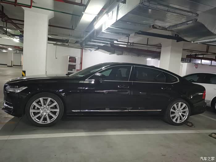

我边走边想,等到了地库,得分开试钥匙,看看哪把还有电能开门。
到了地库,距离车子五六米,我先放下小钥匙,拿着大钥匙去开门。
我擦!大钥匙没电了,开不了,于是跑过去换小钥匙。
我擦!防水钥匙开不了,也没电了。
看来美食是吃不上了,让老婆打车回来吧,
可突然我又想起,我很久没用的on call(现在叫volvo cars)APP,可以打开车门。
只是这地库信号微弱,不知能否成功打得开。
平时发个微信,手机屏幕上都要一直转圈转好久。
试了一下,很给力,没有像微信那样,volvo cars很快解锁了车子,车门打开了

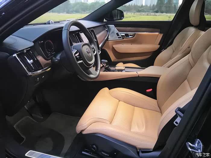

进去之后,我把没电的钥匙放在中控扶手里面,启动车子成功了。这是我之前看过说明书,有印象的,当钥匙没电了,可以把钥匙放在中控扶手槽里对应的位置上,就能启动车子。(注:如果没有钥匙,虽然可以用volvo cars打开车门,发动车子,但开不走。)

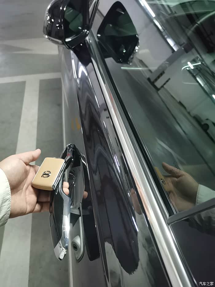

其实只要有钥匙就行,把钥匙壳拆开,取出机械钥匙,拉开驾驶位的门把手可以看见一个钥匙孔,用机械钥匙顺时针拧一下,抽出钥匙,再拉门把手,就能开门。进去之后,把机械钥匙放在中控扶手槽里对应的位置上,就可以启动车子了。
用机械钥匙出门,会面临一个熄火停车锁车的事情,怎么锁车呢?下车前,升好所有车窗的玻璃、熄火、下车后把机械钥匙插入钥匙孔,逆时针旋转一下,抽出钥匙,直接关上门,就锁上了。
没电的时候,机械钥匙开门或者锁门,双侧反光镜都是不转动的,这一点要留意一下。
