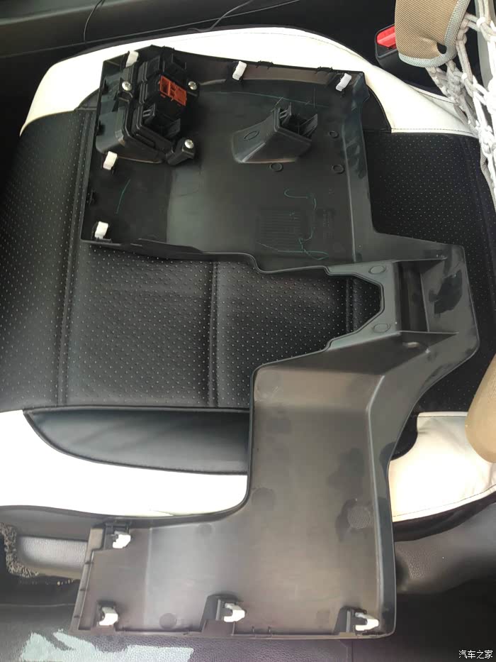

    一、首先要找到杰德车内的保险盒,位置在方向盘下方,刹车油门上方位置,这是一块可以拆下来的挡板,都是塑料卡子固定的,用手沿着边上撬就能掰下来,都下来之后注意车雷达后面的连线要拔下来。↓↓↓↓↓
拆下来之后就是这个样子,都是塑料的卡子,不用担心能掰坏^_^↓↓↓↓↓

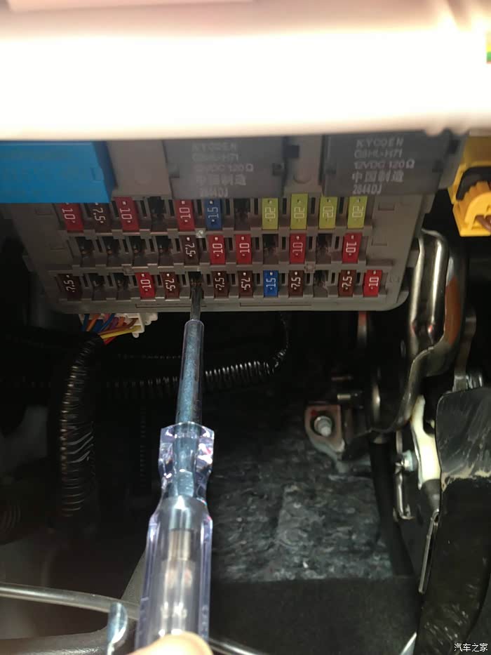

    二、接下来就能看到车内的保险盒了,汽车说明书300多页上有说明,每个保险都是干什么的,可以对照一下。由于这款行车记录仪输入电压是12V的,所以也不用再买什么降压模块,直接插上线就可以了,方便了许多。还有就是这个行车记录仪需要同时用到常电ACC电(因为这款记录仪没有内置电池,用常电的目的是保存记录仪内的设置,用电量极小,所以不必担心停车时间长电瓶会没电),下图我用电笔(这个电笔是汽车专用电笔,只能测试12V-24V电压,网上有卖,很便宜,也有使用说明)分别进行测试,同时区分出来了供电脚和受电脚(电笔头触碰到保险的一端,指示灯亮的一端是供电脚,另一端就是受电脚)。
↓↓↓↓↓这是没插车钥匙时候进行的测试,此时电笔指示灯常亮,说明这号保险是常电;
↓↓↓↓↓还是没插钥匙的状态,电笔指示灯没有亮,说明这号保险不是常电,但是要确定是不是ACC电,要等插上钥匙并转到ACC位置是才能知道;
↓↓↓↓↓插上要是并转到ACC位置,此时与上图同一位置的保险已经通电,说明这号保险是ACC电(这是6号保险,论坛里很多接行车记录仪的都是接的6号保险,因为这号保险上没有别的设备,而且还是ACC电)。

↓↓↓↓↓这就是线摔下来之后整理好的图片,黑线接在了左侧螺丝上,红线接在了6号保险上,黄线接在了好像是16号保险,说明书上写的是天窗,由于是乞丐版,没有天窗所以这号保险是空位,长出来的线用扎带绑在了下面挡板上。

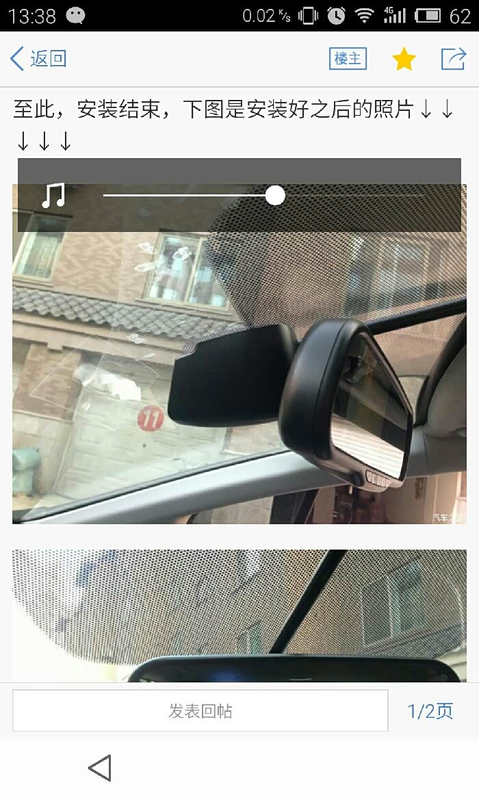

    至此,安装结束,下图是安装好之后的照片↓↓↓↓↓

dgchang 2015-9-12 10:16:27 发表在 dgchang
6号保险丝并不是acc电的,是二档电,并且打火不断电。
话说这行车记录仪集成度很好很美观。
嗯 是打火不断电~!

发表于 2016-2-14 19:18:40
热心街坊丘先生 2015-10-10 21:49:16 发表在 热心街坊丘先生
我想问问,记录仪装在这个位置,刚好镜头前方的玻璃雨刮是刷不到的,下雨天的话拍的到吗?
刮不到
