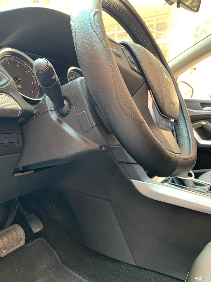

1、19款的自豪版居然没有定速巡航,不过原车有预留位置,如下图↓
长方条的小片片就是预留孔

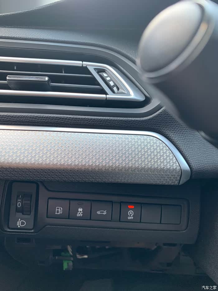

2、19款车型启停系统为实体按键,中控屏不能够永久关闭,每次行车中都要去按一次把它关闭,特麻烦!如下图↓
启停实体按键

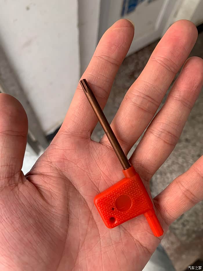

T20小起子

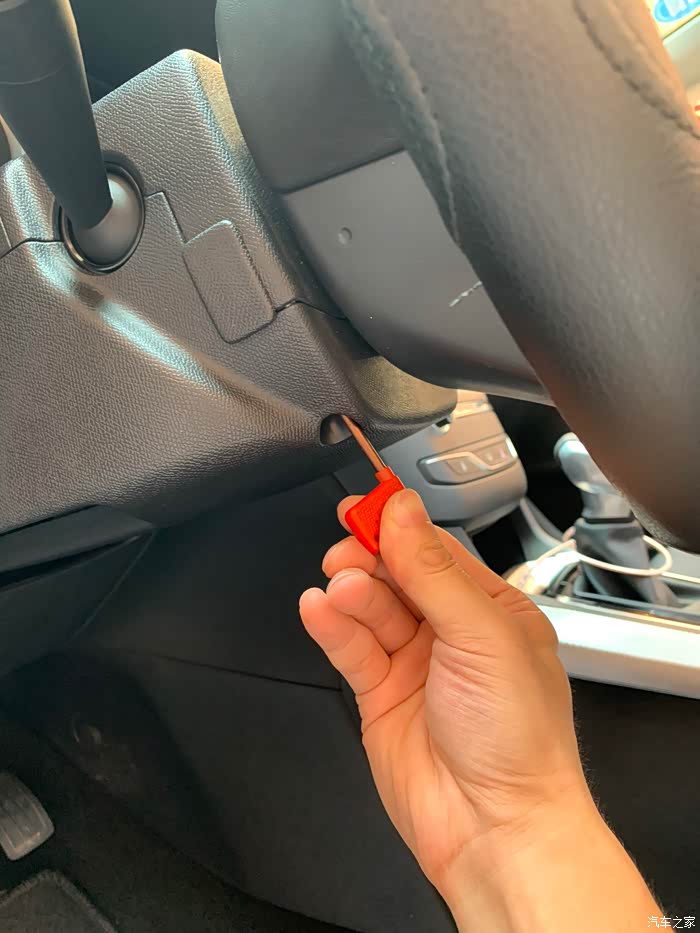

螺丝在方向盘下面,有2个。 要用这种T20起子,梅花,一字起子不可以拆。
对准孔扭开就行。
最好拿手机照一下孔里螺丝,孔不是***孔,孔比螺丝大一点,不拿手机照的话容易插歪

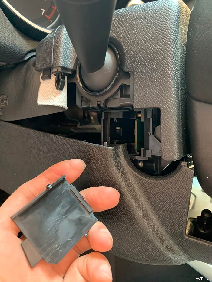

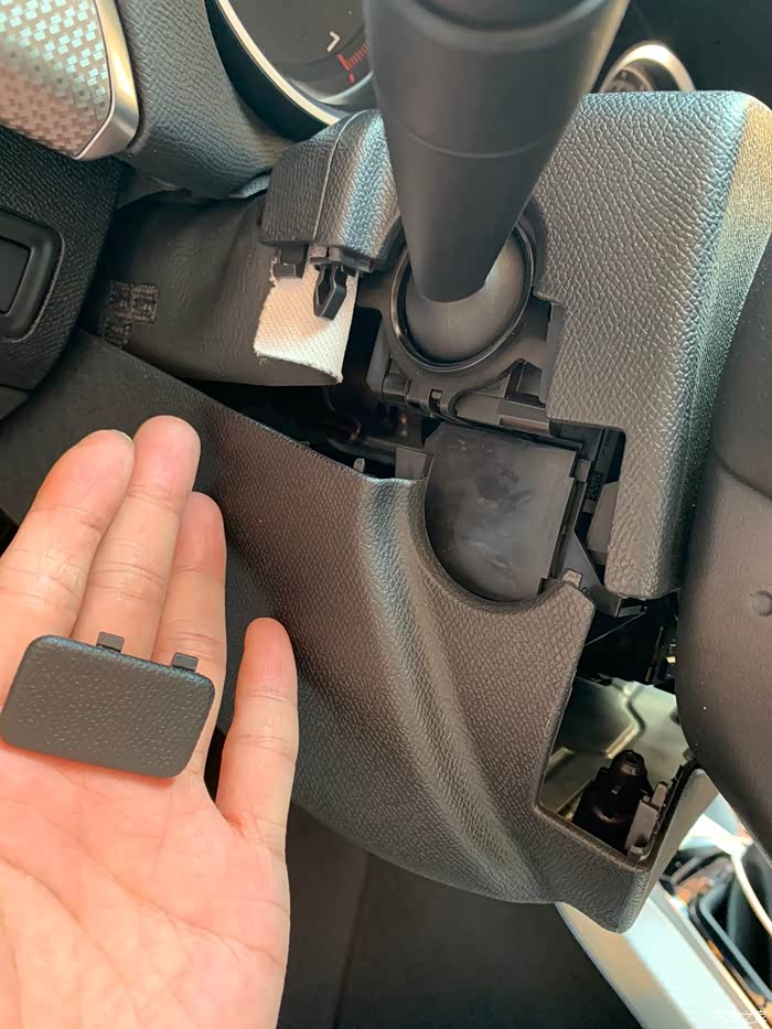

预留空位盖子
螺丝扭松后,轻轻一掰,壳就开了,预留盖会掉出来。 里面还有一个大一点的预留孔小方片。
预留位置的内盖
内盖是有一丁点连在上面的,***就是了。
