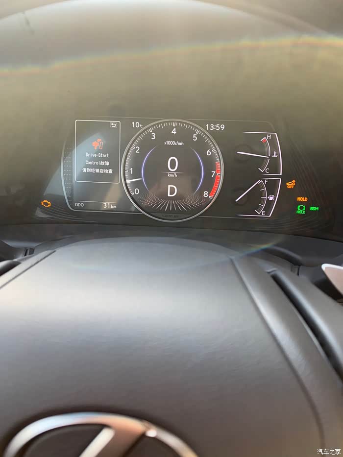

国六ES200氧传感器故障及更换过程

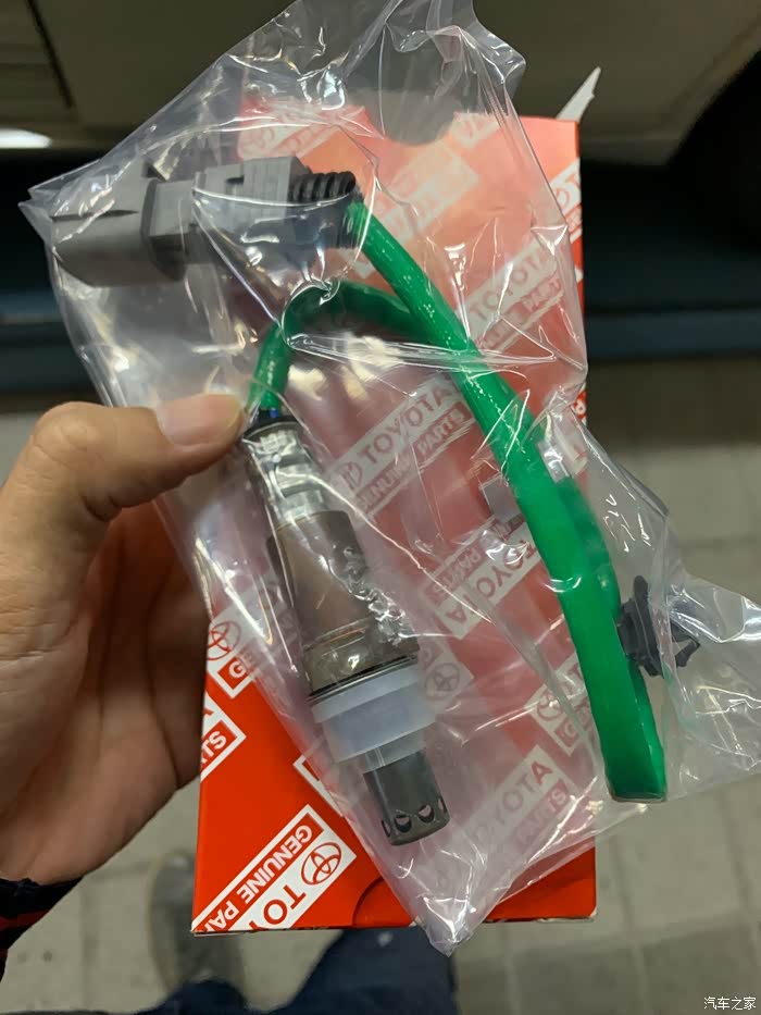

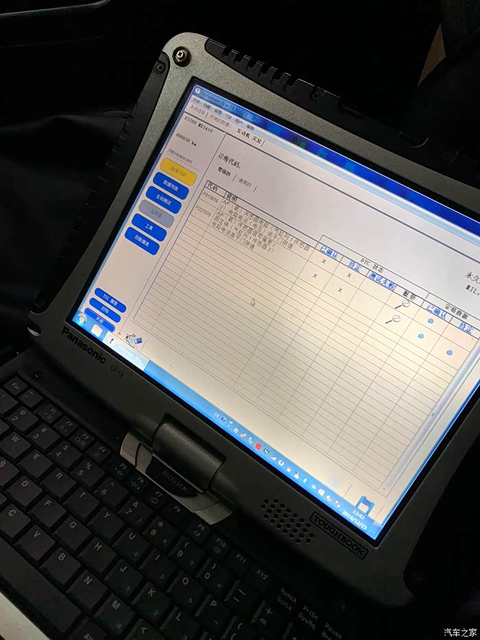

国六es200 10月30日生产的 跑到31公里报发动机故障码 去4s检测有2个氧传感器的故障码 日本订件前天到货换好 用电脑检测更换前数据流确实有问题 更换后数据流检测正常了 目前跑了60多公里正常

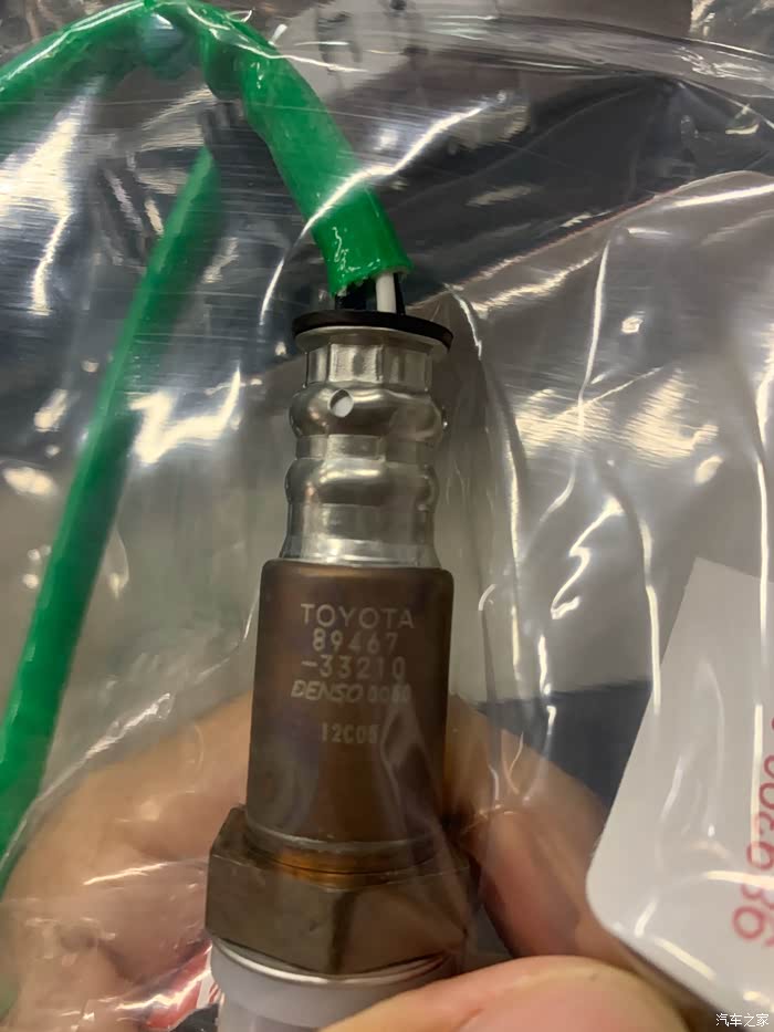

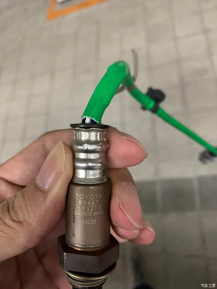

发表于 2019-12-16 21:13:38
有问题的是10c25这个件 更换了12c05 12月10日生产的
