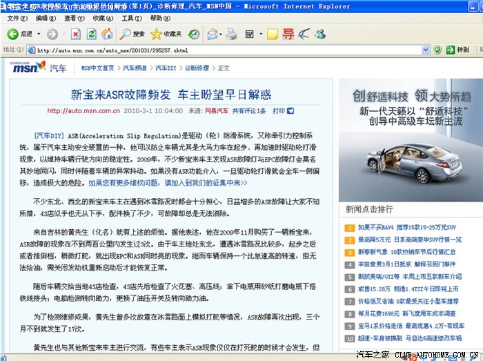

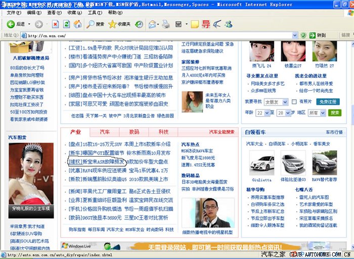

刚看一位车友转的,我的ASR+EPC维修照片和描述上MSN头条了,还转了坛子里几位车友的原话(包括有:DeanBORA,等),看来汽车之家出人才啊!大众以后需要客户人员可以委托坛主招聘了,哈哈
大家可以现在上MSN中文首页中间的“产业”下面的“维权”第一条看看
据MSN显示出处是“2010-3-1 10:00   来源: “网易汽车”(网址坛子里不能显示,大家要想看原文可以根据下面截图里的网址进)
MSN新闻中的摘要:
  笔者致电一汽大众客服中心询问是否已经研制出新的控制系统能够解决ASR故障问题,该客服十分确定的予以确认,并称目前这个程序已经下放到一汽大众各服务站,但具体达到各4S店的时间有所差异。我们随后致电北京2家一汽大众经销商维修部询问,均表示该店没有接到ASR故障的投诉,也没有接到厂商发放过来的刷机程序。
  截止我们发稿前,网上留言宣称已经接到当地4S店联系电话能够刷新程序解决ASR问题的超过10例,包括湖南、黑龙江、甘肃、陕西、山西等省份。刷机后上述车主均没有出现原故障。
  关于ASR故障问题,一汽大众至今并没有发布任何召回的公告,从目前的情况来看,该问题的投诉案例数量已经引起了一汽大众的重视,但ASR故障究竟是如何产生的目前仍没有一个确切的说法。据已经获得最新程序刷机的车主介绍,新程序只是协调原先各程序之间的传输走向问题。简单的说,就是当故障产生时因为内部协调的问题,两个以上的部门同时响应造成了混乱。而新程序刷机后,就能解决这个多部门同时相应的问题,按照先后重要的顺序来解决故障。
  但对此,也有车主提出了疑问。新软件到底是通过解决内部冲突还是通过提高ASR介入的条件而解决EPC+ASR问题。按道理,原来的程序是只要有车轮出现打滑ASR就应介入,但由于内部冲突没解决好从而引发EPC报警问题。而在同样条件下,新程序中ASR功能并没有介入,只是在架空前轮时同时加油,使得车轮出现很严重的打滑后ASR才介入,也就是ASR提供安全保护的能力大大降低,这也就是变相大幅度削弱了新宝来号称的80%ESP功能。
  对于众多网友提出的问题,我们已将问题综合一并呈交一汽大众有关部门等待官方的解答。我们将继续根据新宝来ASR故障问题的解决方案,敬请关注。

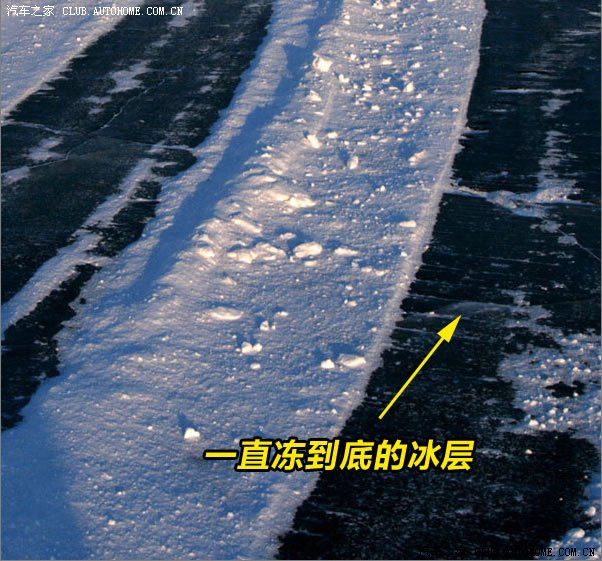

再给车友上两张ASR+EPC可能出现的路况图:
一张是冰的(请注意黄箭头指向部分),这是借用A3试车的照片

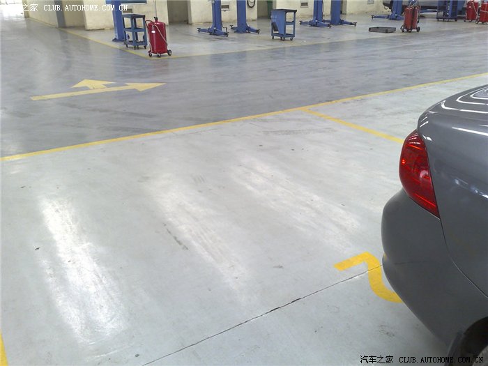

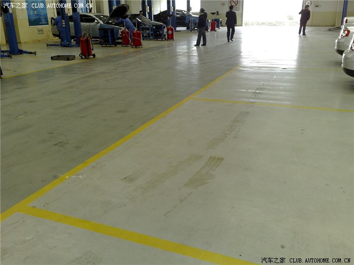

2010年2月1日新增:两张是我在4S店发现问题的油漆地给大家照的,就是这个地面引发ASR+EPC故障,已经证实跟气候无关

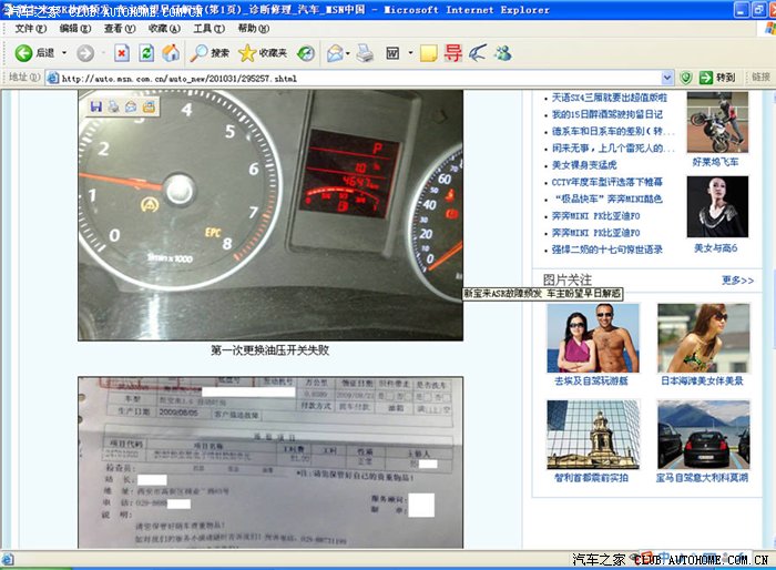

就是网上盛传的ASR+EPC,开始以为是骗人的根本没有在意,因为西安即便在下大雪路滑的时候我都没有遇见,我的这辆肯定就没有问题了,谁知道具有讽刺意味的是在雪地都没有遇见,却竟然在修打方向异响时偶然发现了,当时的情况是这样的,我和东明4S店的技术经理正准备开车离开车间试一下看看修好没的时候,就在他们车间光滑的绿色油漆地上起步打方向时候突然出现了传说中的ASR+EPC报警灯都突然亮起,伴随着就是油门断油以及怠速升高到1200转,并明显感觉发动机非常不稳定,只能熄火后从新打着才能恢复,随后东明4S店的技术经理马上给大众厂家写了一份问题报告,第二天大众厂家回信说换个油压开关和油即可(为什么很多人没有发现,我个人认为即便下大雪结冰,主要城市的主路上基本也被市政部门及时清理了,再加上生活中我们开车还是很小心很慢,所以遇见这个问题的朋友还是有限。强烈建议有此问题的车友更换,然后试验一下好了没,不过我的车换完后竟然又出现了,是在首保过后又是在离开4S店的油漆地上,换油压开关看来是不行了;第二次是建议换行车控制模块。非常遗憾的告诉大家也没法解决!上星期4S店给我订的电脑板已经到货通知我去换,上星期5下午我去西安高新东明4S店,拆开后发现电脑板式西门子的,换完后技术经理让我再次试验,没想到原地打方向出车位,就再次出现了,当时他们的于经理也很不解,说他们也没有办法,但是很热心的告诉我肯定帮我再次反馈给大众负责陕西片区指定的技术负责人,说第一次向厂家反映,厂家迅速回信说更换油压开关试试,但后来再给厂家反映说厂家也说暂时不知道怎么解决,还有就是听西安的车友说其他的几个4S店也有很多反映这个问题的,现在也只能依靠他们了,看来根本就不是换硬件的问题,听技术经理说去年速腾就出现类似的问题,最后是厂家出了个软件刷入电脑就好了,下面是最新的维修照片,有行车电脑的特写。更换大约需要半小时)。
第一次更换油压开关失败,下图:

真郁闷!不幸的告诉大家!我换完了油压开关ASR+EPC的问题没有解决,前几天以为好了,哎!谁知道今天去做5560公里的首保竟然在做完之后,和上次同样的场景在离开车间去洗车的时候竟然在光滑的绿色油漆地上有出现了这个问题,晕si!
