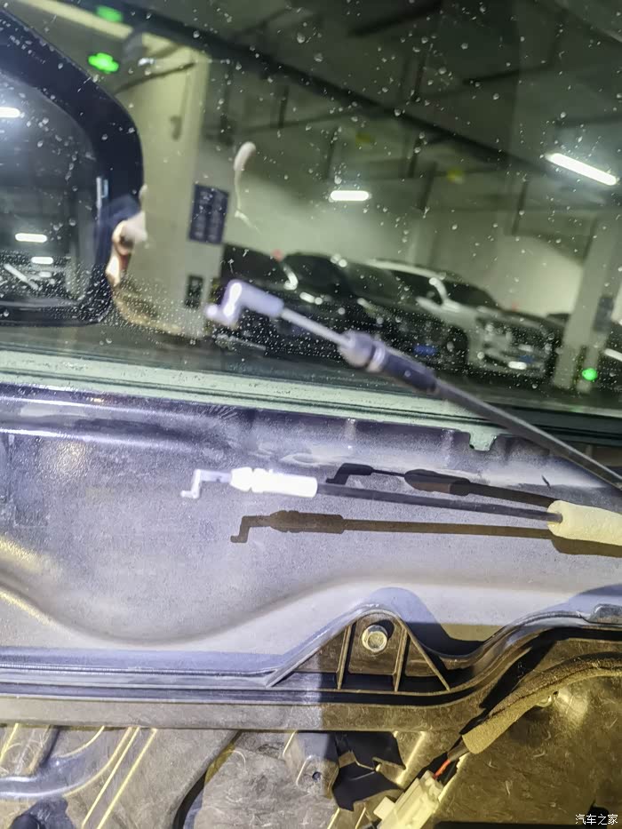

电缆连接卡子好拆好装不是问题。门锁有两条钢丝拉线需要注意。必须拆下来才能换电机。

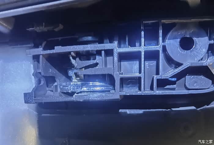

用扳手拆下电机模块,想着直接换就好了,结果车门内部与电机篏合的部分居然会活动,用力一压就移位。需要先把内部认真对好位,再把电机对准轻轻对正,最后慢慢把三个大螺丝全都带上帽,才能轮流紧固到位。这个环节有点费劲。

。地库灯光昏暗也没顾上拍照,只留了两张门锁拉线的照片,防止接错。
