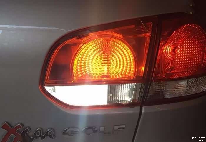

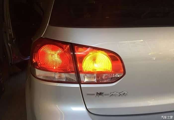

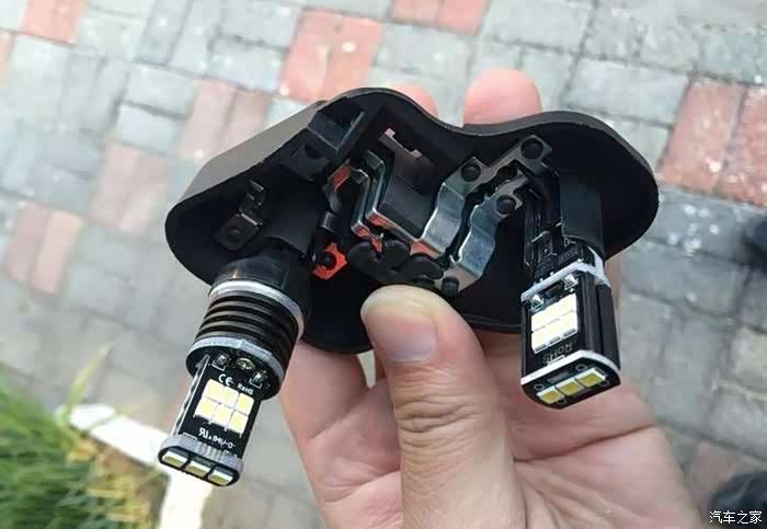

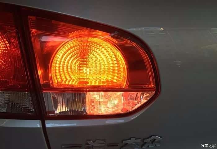

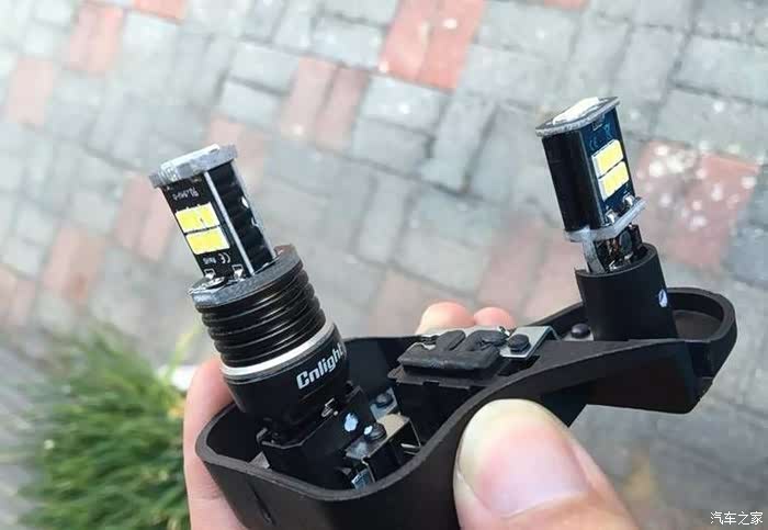

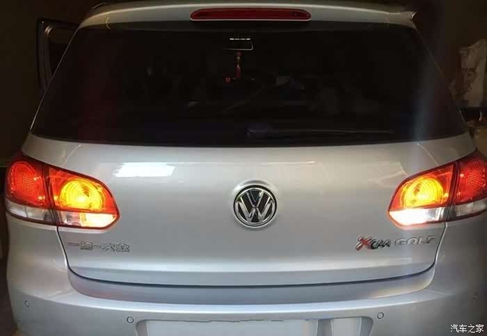

16年买的高尔夫第6代,慢慢的过了几年,发现尾灯亮度越来越低,有时候像没开一样,在加上跑夜路比较多,怕后车有些看不清,于是在今年更换原厂LED尾灯,今天趁着有时间,自己动手把尾灯更换了。一个人换,所以没拍什么照片,关键的一些稍微记录了一下。换完后找了一个在4S店的朋友进行解码本次作业满足感爆棚。电脑被霸占,爪机作业,长话短说。高尔夫6不用拆卸尾灯总成,只需把后备箱打开,把内饰板撬下来就能看到尾灯罩子,然后把LED灯和原车灯泡对换,其它没什么感觉。最后把东西倒序安回。打完收工……!!!
