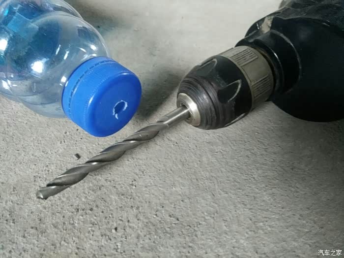

4s店更换变速箱油,是把变速箱油倒进一个油壶,然后用打压的方式把变速箱油压进去的!
然而自己动手更换,没有专业设备,所以自己想办法自制工具
材料很简单!
饮料瓶

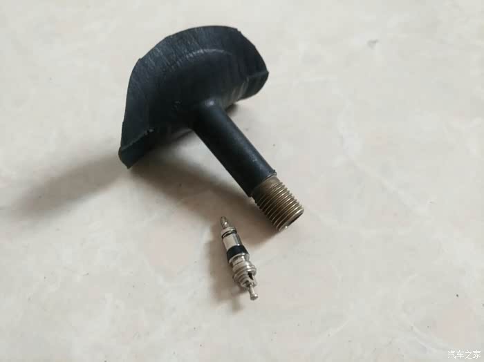

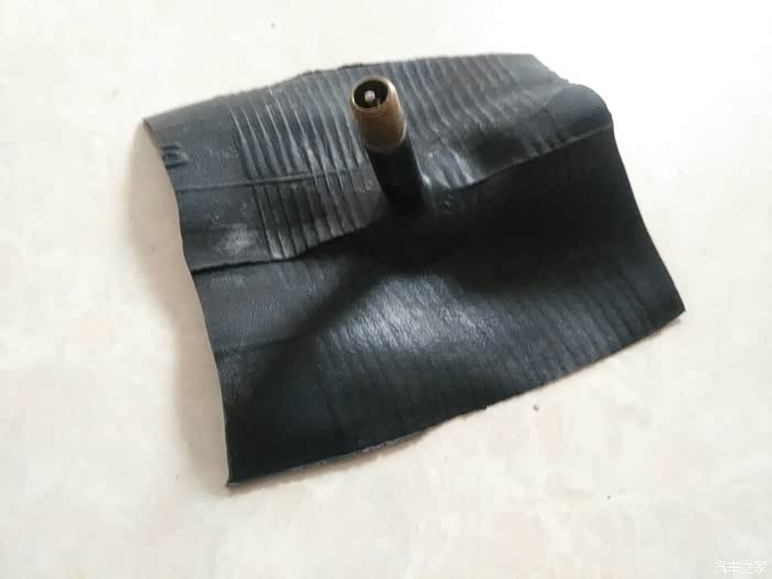

单车内胎气门嘴
8mm钻头把饮料瓶盖子钻孔

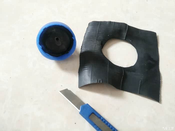

内胎气门嘴剪成圆形

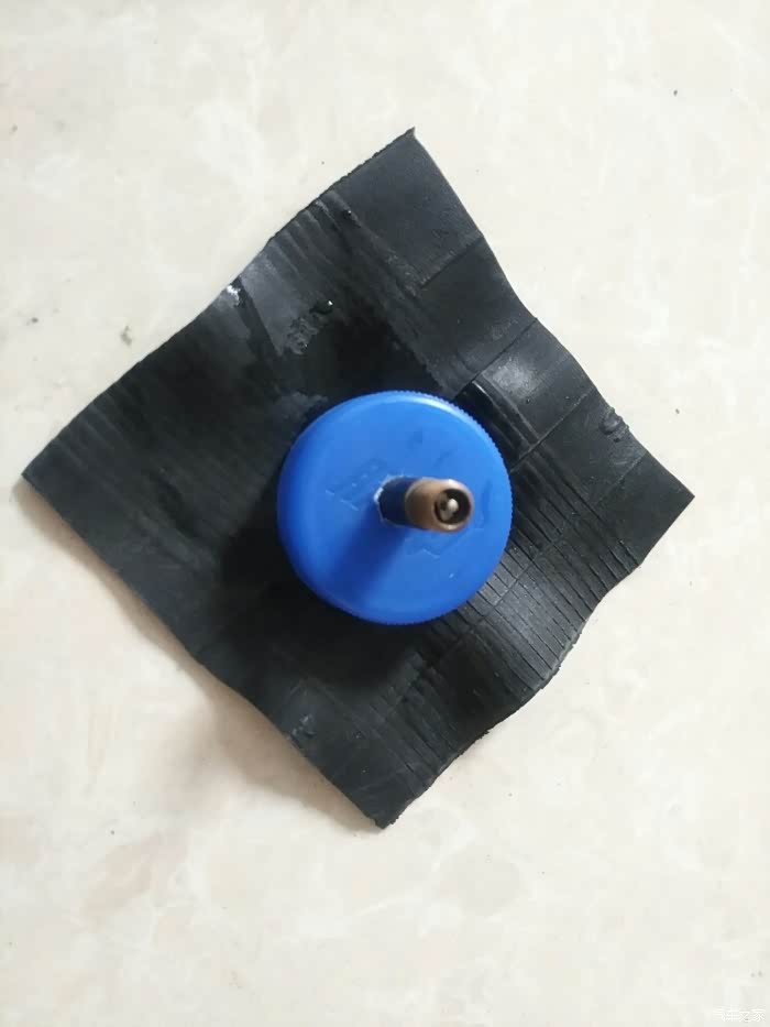

套进瓶盖内
用专业的气门芯改锥,把气门芯取掉

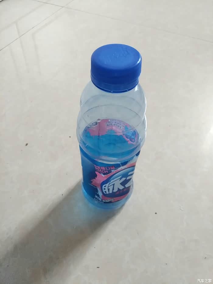

加工完成,装了一瓶水测试一下,瓶盖不漏水,而且流量也挺大的
然后用热风枪加热,接了一根管子
全部完成!这就是更换变速箱油的加油工具
(后来把这脉动饮料瓶换成了2L非常可乐瓶子,2L也是需要加入的变速箱油的容量)
