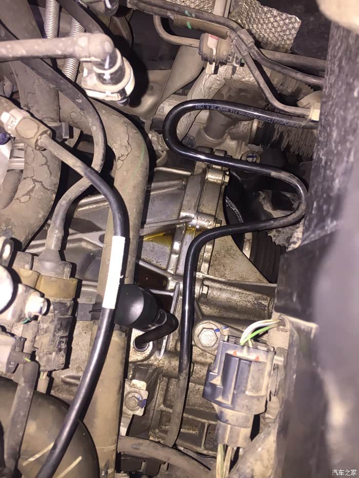

12款新福克斯,6万公里了,变速箱上面出现漏油,有相同情况的吗?如何解决的

A09510 2018/01/13 23:06:03 发表在 沙发
是带出来的吧
是在变速箱得上面
发表于 2018-1-13 23:16:37
漠对天下 2018/01/13 23:14:34 发表在 地板
我的跟你一样,变速箱油加多了。甩出来的。没事,你多观察变速箱油是否少就可以了。
你好,确实在9月份换过变速箱油,我让工人把油放出来了,从新加了1.7L,还是会出现一点
