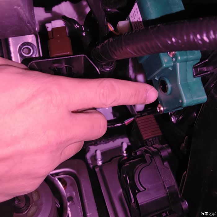

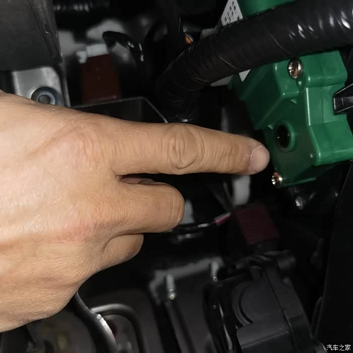

关于20款奔奔estar,空调不制热,0费用解决方案:如图所示,就是这个执行电机有问题。

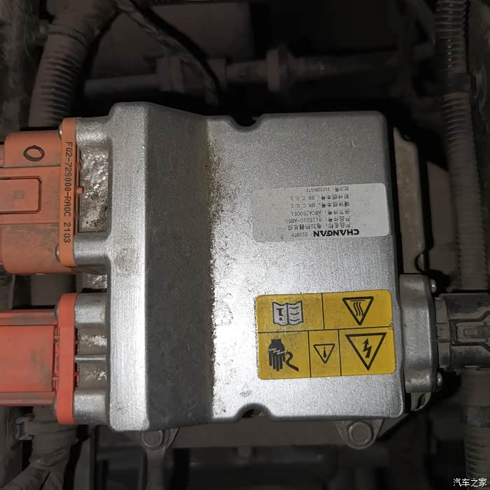

过程:车辆空调出现故障后,联系4S店,被告知车辆已经过了3年,出保,需检查后确定,费用大约300-4500左右,这对本不富裕的家庭来说又是雪上加霜。

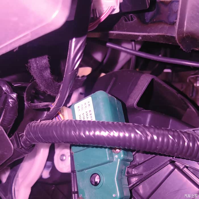

查论坛,看资料,基本确定是两个可能,要么温度转换电机坏,要么PTC加热总成坏。前者在拼多多50元-100元不等,后者4S大约4000左右。所以打算先买个温度执行电机,回来试,在车上找到配件位置后,准备下单。想着就是不能用,也能退。在跟商家沟通有没运费险时,突然明白一个道理,既然是电机,在温度转换时应该电机也会转,要是不转,就说明坏了呗。
实操:躺在正驾驶位,头向上。看着电机,按温度转换按钮,果然不转,想着那肯定坏了,准备拆下来,结果电机拆下来后,再按温度调节按钮,电机又转了[ahl_微笑],配件装回车,试空调,一切正常。故障排除。
分析:估计是执行电机缺油或是时间长卡死了,取下来后没有负载,又恢复正常了。
记住故障,以后就算坏了,也就几十元搞定的事,给车友们打个样,提供信息。感谢观看
