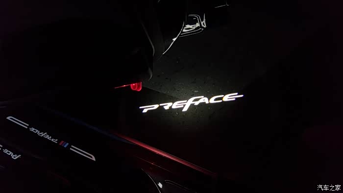

车友们大家好,我又又又来发改装作业了!这回是个小改装,改了主副驾驶门上的两个警示灯,加上了照地灯,改成了迎宾灯的效果。先上个效果图看看!
星瑞的英文名直接投射到地上,简约大气

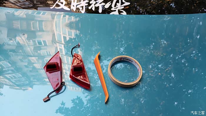

准备好提前购买的无损替换迎宾灯,安装工具包括小翘板和胶带

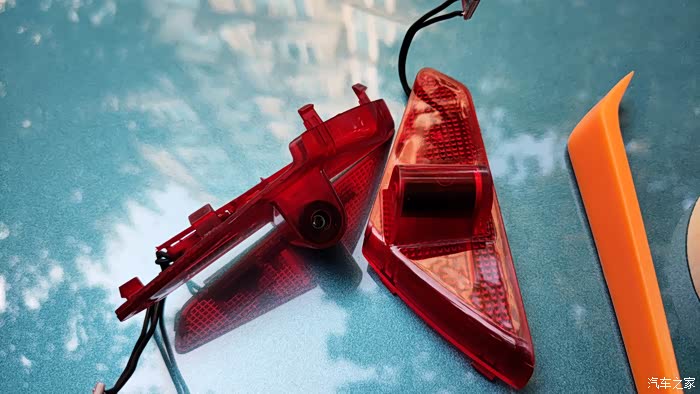

看看迎宾灯细节
LED灯珠,寿命长,效果好

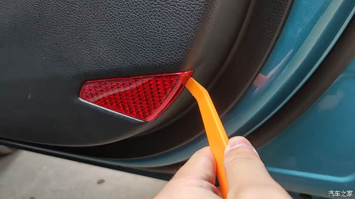

解锁车辆,打开车门等十秒灯熄灭后就可以直接进行拆装,用翘板撬外侧上角处
盖板很容易就撬开了,不用特别使劲,看下我这个拍的孔位,把外侧两个卡子撬松就直接可以取下来盖板了

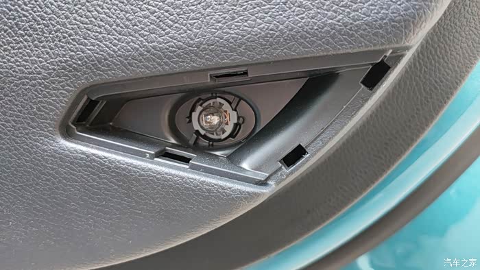

原厂是一个卤素小灯泡,灯座卡在门板上,但是根据大部分车友的经验,这个底座非常容易掉进门板里,到时候就费劲了,还得拆门板

白天效果都特别好,晚上更不用说了,非常满意的小改装。
下面看看晚上的效果,嘿嘿嘿,档次一下子就上来了
