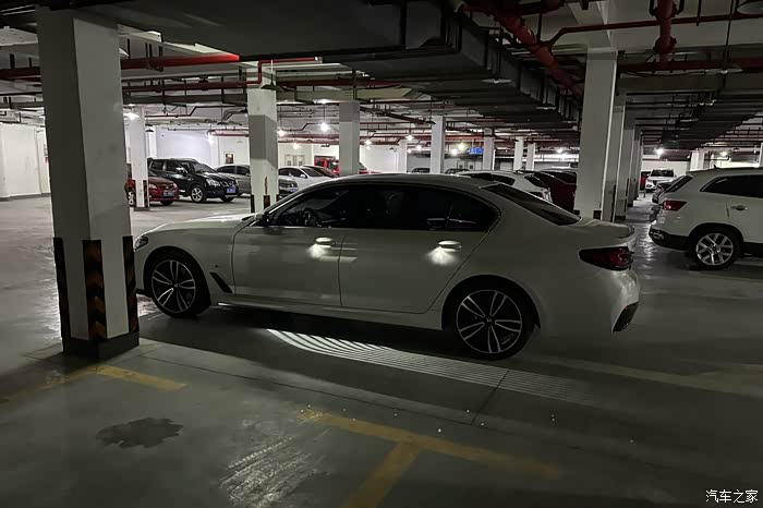

525Li M运动套装原厂搭配轮毂型号是662M,具体参数是前后均为:245/45R18,8Jx18,可以搭配225~245mm宽的轮胎。
这款662M轮毂有三个优点:
①重量轻:从官方ETK查询可知,该轮毂重量仅为11.0KG,且前后轮规格一致;
②胎壁厚:因为这款轮毂仅为R18,所以胎壁厚,耐操;
③颜值高:因人而异,不过多数朋友觉得丑,主要是因为胎壁太厚,如果是R19就完美了。
这款662M轮毂有三个优点:

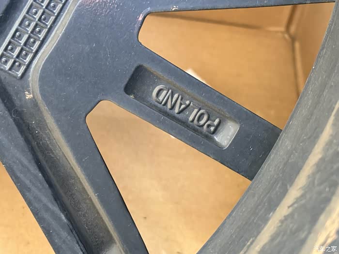

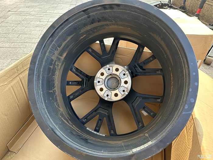

常见的假花瓣轮毂5个凹印和正品完全不同(上图为假货)
常见的假花瓣轮毂一般是波兰产的(上图为假货)

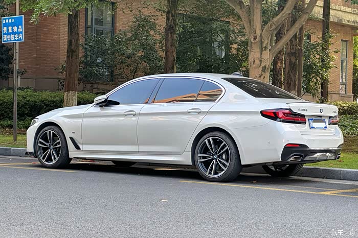

647M上车效果图(轮胎用的就是5系常规19寸轮胎,完美适配,不建议用7系轮胎,直接变大一圈,速度表直接不准,误差太大)
前245/40R19(7系前轮245/45R19)
后275/35R19(7系后轮275/40R19)
647M直接完美适配,并且轮胎可以用常规530Li的轮胎,前245/40R19、后275/35R19完美适配
647M的参数是:
前8.5Jx19,重量为13.2KG(数据来自官方ETK)
后9.5Jx19,重量为13.8KG(数据来自官方ETK)
530Li M运动领先的19寸轮毂(型号635M)数据为:
前8.0Jx19,重量为13.0KG(数据来自官方ETK)
后9.0Jx19,重量为13.45KG(数据来自官方ETK)
530Li M运动尊享的19寸轮毂(型号845M)数据为:
前8.0Jx19,重量未知
后9.0Jx19,重量未知
轮毂变重一定程度上会影响加速和油耗,这一点在换装前需要注意,实际感受差别不会很大,因为轮毂变大的同时轮胎变薄了,这里可以抵消掉一部分重量的增加。轮胎变宽抓地力会有所提升,车身稳定性会增强,但也会增加摩擦力从而影响油耗。
