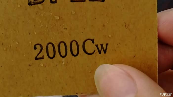

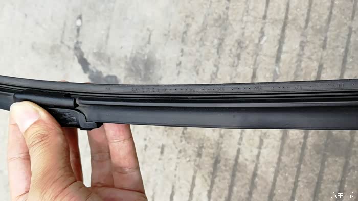

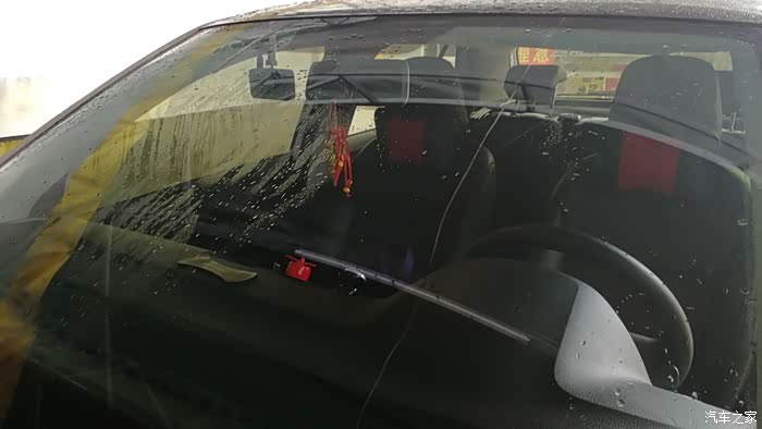

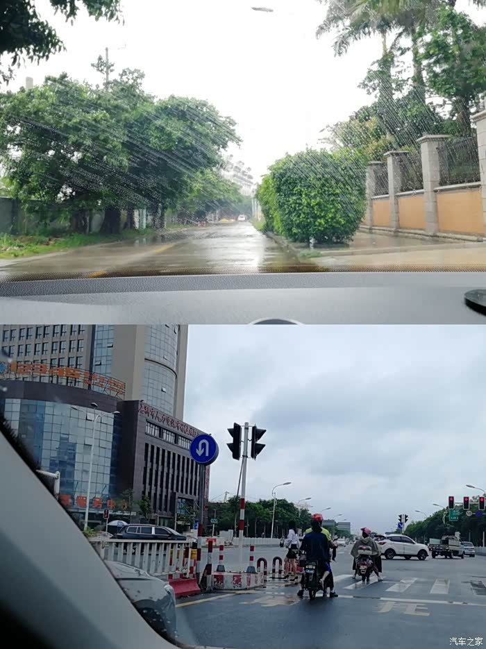

前些日子休假回老家返程的时候,在G1502转入沈海高速的时候,正好劈劈拉拉的下起了暴雨,打开雨刮开关后瞬间泪流满面,前挡玻璃怎么刮也刮不干净,在限速120公里/公里的车道中果断转入慢车道,在与货车为伍的车道中可以想象开得有多心惊胆战!在安全的回到公司后,第一怀疑的对象就是雨刮器,在与晶锐论坛的前辈们讨论中,有的建议换雨刮器,有的建议只换雨刮胶条(原厂的雨刮钢条质量最好)原厂雨刮器不要换,也有的建议去除一下前挡玻璃油膜!因为本人比较偏向雨刮器出了问题,所以在用2000号砂纸打磨了雨刮胶条和换雨刮器后都没有得到有效改善的情况下,正好碰到我们晶锐论坛的周前辈分享到的一款去油膜神器 ,哈哈,就是那么巧,所以我也网购了一副回来,换他的方法,果真前挡雨刮刮不干净的情况得到了很有效的改善,这就是我今天要分享的一个内容,去除前挡玻璃油膜很关键!我先上一组对比图片吧!
上面那张就是未清除油膜的前挡玻璃,怎么刮也刮不干净雨水,下面就是使用了去除油膜后的,整个前挡玻璃通透明亮清晰!所以今天我把它分享出来,可以给车友们做下参考,什么叫油膜呢?其实前挡风玻璃上一种过很难处理的物质,叫油膜,普通洗车或用洗洁精洗都没什么效果,哪怕用质量再好的雨刮片也未必能刷干净。如果有这么一种东西,可别误认为是雨刮器的问题,而浪费钱去换雨刮。油膜的产生有很多种说法,但总的来说还是用车环境,除非我们不开车,所以说产生油膜是避免不了的,或重或轻的程度而已, 首先,玻璃上有油膜是什么样的表现呢?其实,平时玻璃上没有水的时候,我们用肉眼是根本看不到的,你去用手摸,也没有任何感觉,但在下雨天的时候就特别模湖,而已晚上还会产生炫影,所以说去除油膜很重要!
↑这就是走过的弯路,在雨刮器和雨刮胶条上面弄了好几天时间,我打磨的打磨,换的换,都没效果!

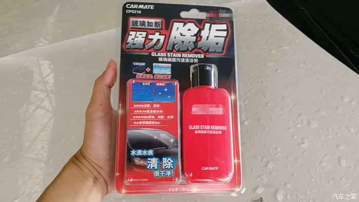

↑这就是周老湿推荐的去除油膜组合,真心感谢!我打了马赛克,省得说我在这里做广告,哈哈!
↑怎么使用呢?首先把前挡玻璃洗干净,千万别把留下细小的砂粒或什么的,这样会擦花玻璃!
↑上面有详细的使用说明!

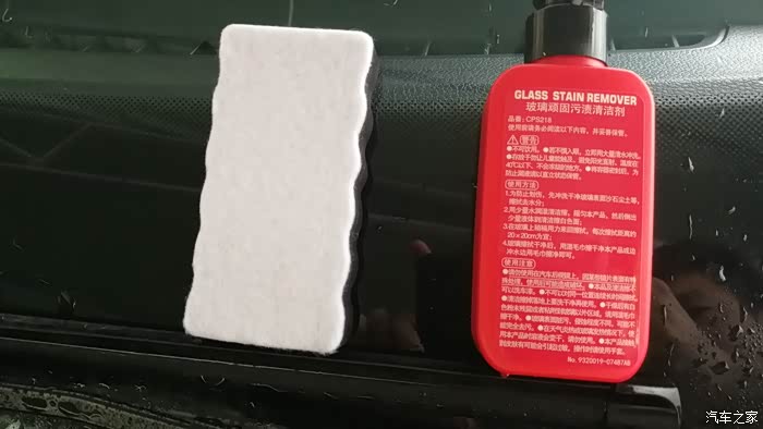

↑开始擦了,把去除液倒在专用的海绵擦上面,按使用说明,上下和左右回来擦一擦,切不可在同一地方使尽的擦,小心擦花成了毛玻璃!
↑用水冲掉,打开雨刮器试下,不行再重复一遍,其实主要是撑握前挡玻璃的一个湿度控制,太湿不行,太干也不行,反正多试两遍,从轻到重的试,最后用清水冲干净就行!
↑看到没有,几台车排在一起,我的前挡玻璃是最通透明亮的,呵呵!今天就分享到这里,谢谢大家的观看,不喜勿喷!~END~
