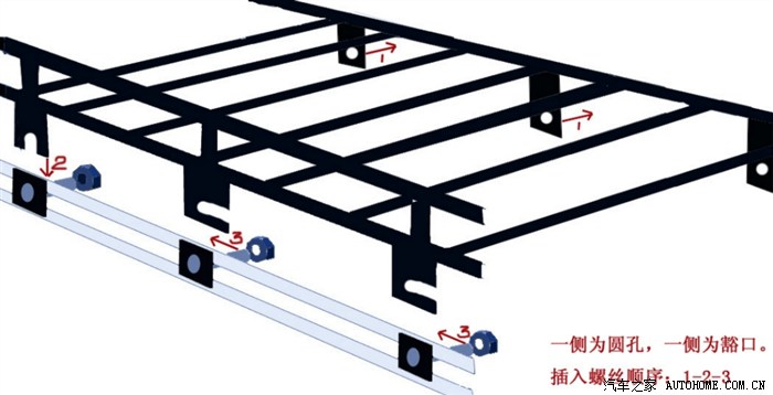

我一直也在琢磨车顶行李架的相关问题,也曾想自己DIY,也看了车友们的连接方式,觉得都不怎么好,现把我的方案奉献给广大车友!
(希望哪位车友做的时候,能带我一份,你少赚点啊)
下面是原车顶的铝合金的纵向杆的剖面图,塞进去三颗螺丝(加垫片)。
行李架上的焊死,如图做豁口,留出一点高度,不用垫胶垫。
(备注:豁口有纵向有横向,避免上下窜动和前后窜动)
另外:行李架做黑色喷塑处理后,用两种颜色手喷漆,喷成迷彩的!!!

发表于 2011-11-15 10:54:07
引用:
原帖由 rqbb 于 2011-11-15 10:52 发表在 4新窗口中打开引用楼层
要打孔啊,肉疼。
不是啊,里面有滑道的啊。如图显示的是里面的情景
[ 本帖最后由 任山白 于 2011-11-15 13:39:04 编辑 ]

发表于 2011-11-15 10:59:26
引用:
要打孔啊,肉疼。
如果我把图画成这样,二师兄不会肉疼了把?(原车的横杆就是在滑道里前后滑动的啊)
[ 本帖最后由 任山白 于 2011-11-15 13:39:50 编辑 ]

发表于 2011-11-15 11:04:27
引用:
原帖由 锡城M2 于 2011-11-15 10:59 发表在 8新窗口中打开引用楼层
我的是这样固定的,螺丝螺杆支撑全是304
看过你这个,用到好多螺丝(24个螺母,12根弯杆螺丝),活的连接点。
我的方案是焊死了,省用好多螺丝,更紧固、更简洁、更利落。
[ 本帖最后由 任山白 于 2011-11-15 11:06:50 编辑 ]

发表于 2011-11-15 11:08:01
引用:
要打孔啊,肉疼。
这个位置和8楼的实拍图是一样的啊

发表于 2011-11-15 11:11:31
引用:
原帖由 锡城M2 于 2011-11-15 11:09 发表在 12新窗口中打开引用楼层
我是考虑要卸下了的,用的时候装上去 不用的时候拿下来,我现在就没装
你没仔细看我图,我的更省劲,螺丝只是一松动,就可以抬下来,都不用把每个螺母脱离螺丝杆。(每侧3个螺母、一共六个螺母,每个螺母松两三圈即可)
绝对方便随时拆装行李架。
[ 本帖最后由 任山白 于 2011-11-15 11:13:47 编辑 ]

发表于 2011-11-15 11:23:50
引用:
原帖由 锡城M2 于 2011-11-15 11:16 发表在 15新窗口中打开引用楼层
螺杆松掉拿下架子,螺杆卸下来还是就留在上面?
留在上面啊,稍微紧一点点螺母不会颠簸丢掉就可以啊。
下次再用的时候,把架子一放就可以了啊,螺丝不用来回拆卸啊。
(就因为架子是豁口,而不是死的圆孔)

发表于 2011-11-15 14:02:31
引用:
原帖由 zsjone 于 2011-11-15 12:03 发表在 18新窗口中打开引用楼层
也在为这个问题伤脑筋,有一个想法,就利用原有孔,不用拆封头,从顶上的橡胶孔塞入固定螺母,不知行不:
拆封头很容易,就拆一次,以后再取下、安装行李架就不用拆了,固定螺丝可以永远放在那里不动。

发表于 2011-11-15 14:13:45
引用:
原帖由 cmiic 于 2011-11-15 12:48 发表在 23新窗口中打开引用楼层
你如看看了我的固定方式,你这些完全是浮云
早看过了,我的方案比你的干净、利索、简洁。
[ 本帖最后由 任山白 于 2011-11-15 14:22:17 编辑 ]

发表于 2011-11-15 14:14:36
引用:
原帖由 钓钓鱼1 于 2011-11-15 14:08 发表在 26新窗口中打开引用楼层
很有创意的想法,把承重连接件弄厚点,顶了
对,厚一点。

发表于 2011-11-15 14:16:07
引用:
原帖由 大城小隘 于 2011-11-15 12:21 发表在 20新窗口中打开引用楼层
您的框框,前后一样大吗?原车滑道好像前后相差2厘米呀。
按实际位置焊接连接件位置

发表于 2011-11-15 16:27:12
新增4个连接点的固定方案:

发表于 2011-11-15 21:03:55
引用:
原帖由 龙行渊 于 2011-11-15 17:16 发表在 35新窗口中打开引用楼层
你的固定螺钉要和在滑道里固定片焊死 要不 在外部固定的时候可能造成滑道内的螺钉转动无法拧紧 如果在固定螺钉和固定片上加一个螺母 有可能造成架子比原滑道窄 因为要留出螺母的宽度 这样就不好看了
"固定螺钉要和在滑道里固定片焊死",就是这样
