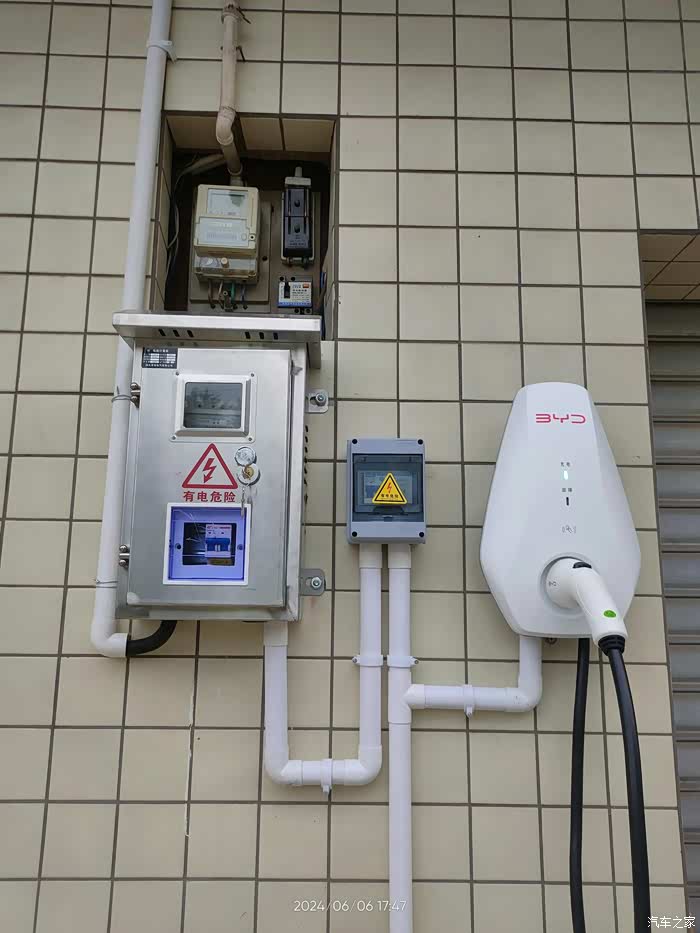

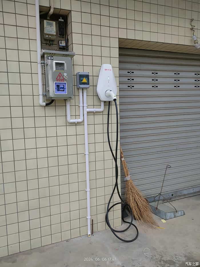

申请流程
1.前往村/镇/乡供电所申请,对方会给一张申请纸,并且会告知你去哪里盖章,正常会让去村办事处。
2.拿着申请表告知对应负责任人,表达你的需求,正常都会同意。

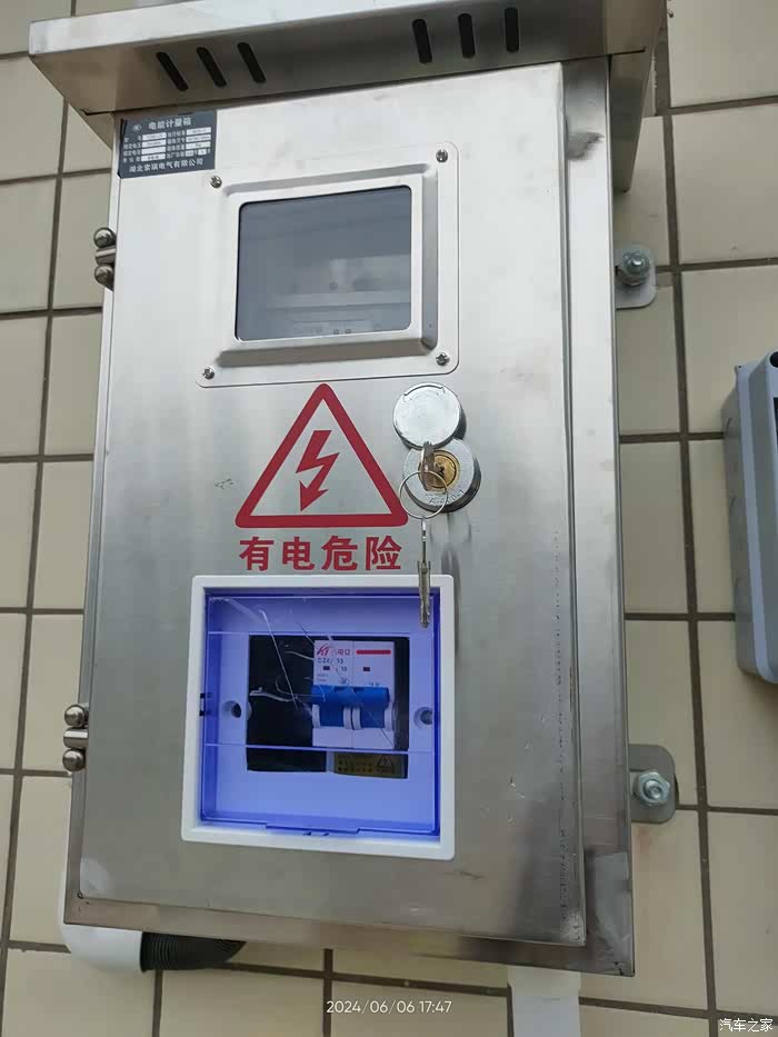

3.等待供电所的工作人员上门,安装电表。在申请电表前就可以在网上购买所需要的设备,因为申请成功后正常第二天工作人员就会上门了。我购买的铁皮箱、充电桩、空气开关。
注意
1.购买充电桩的时候一定要注意电表与充电桩安装的距离!如果30m内使用6平方的线,如果60m左右的一定要购买10平方的线!不然会影响功率!
2.我是找的村里的电工安装的,因为电表与充电桩距离超过80M了,我是让电表师傅帮忙申请的10平方的线缆。如果自己装请勿忘记安装地线!
今年春节过完,打算24年在家发展,在上海的时候可以使用快充进行补能,现在在农村最近的也在县城。而且价格2.5元/度!
在之家看了很多帖子,了解了如何申请,于是照猫画虎去完成。
申请流程
注意
