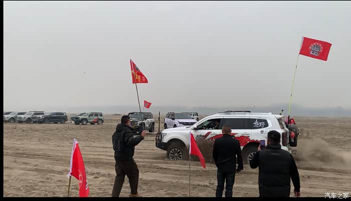

比赛发出
湖北坦克车友群,有同城的滴滴我拉你进~
本以为越野距离自己很遥远,车只是用来通勤及长距离旅行穿越的,结果一次俱乐部的年会,真真的是跋山又涉水,竞速完了,沙子也玩了

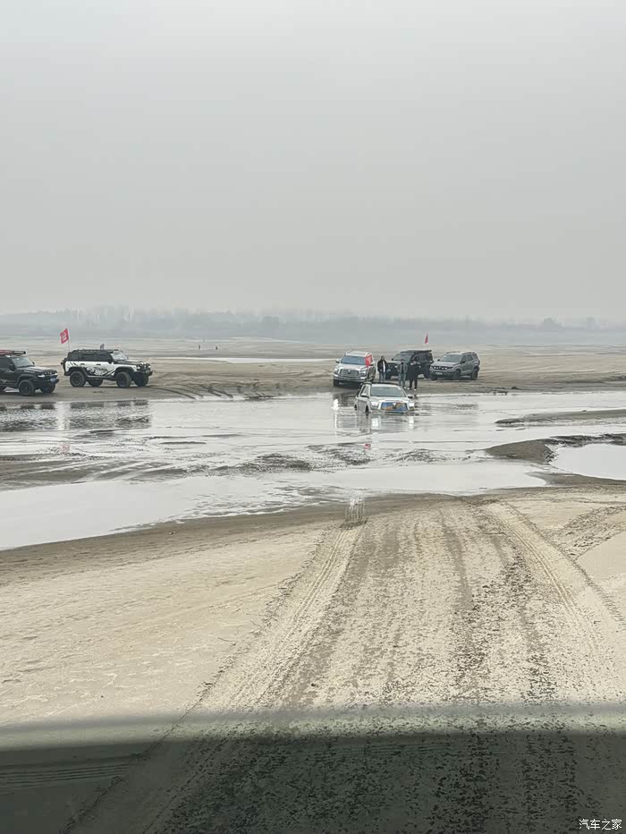

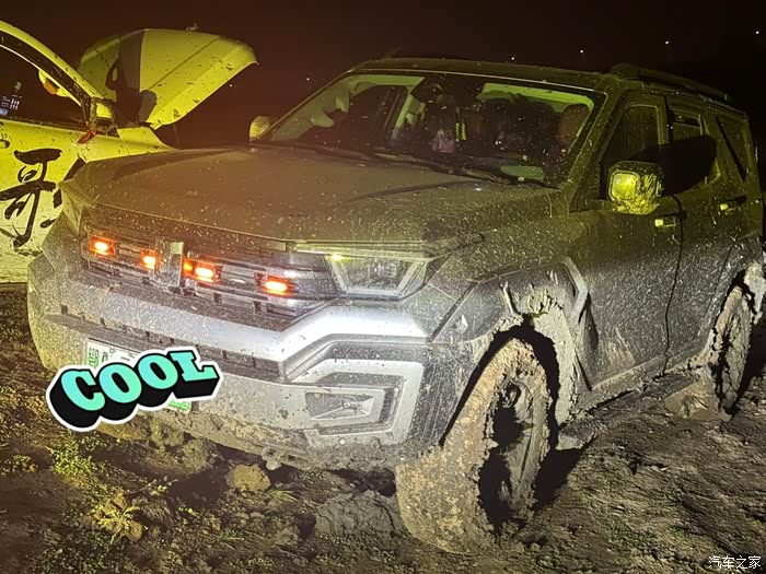

穿越过程中陷车

陷车啦

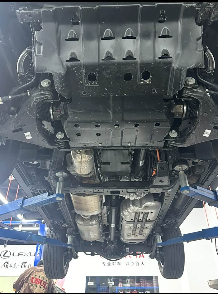

原车底盘
底盘护板品牌:普朗克5mm镁铝合金,
原因:较之8mm的轻很多,个人情况足够用。
包含:发动机+变速箱+分动箱+油箱,水箱
费用:3000包安装,从年会中奖的大哥手中收来,实际花费1500💰,该说不说真划算
安装后
升起准备安装
从后面往前面
