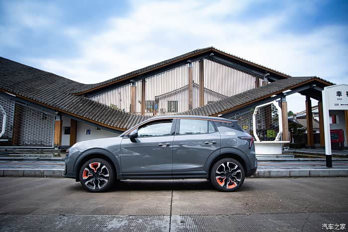

七宝的06是19寸轮毂,车胎会更宽,用起来油耗比小轮毂大一点,不过雨雪路面也会更稳。冬天要是路面结冰可以加防滑链或者换雪地胎,除此以外还可以多关注以下几点。

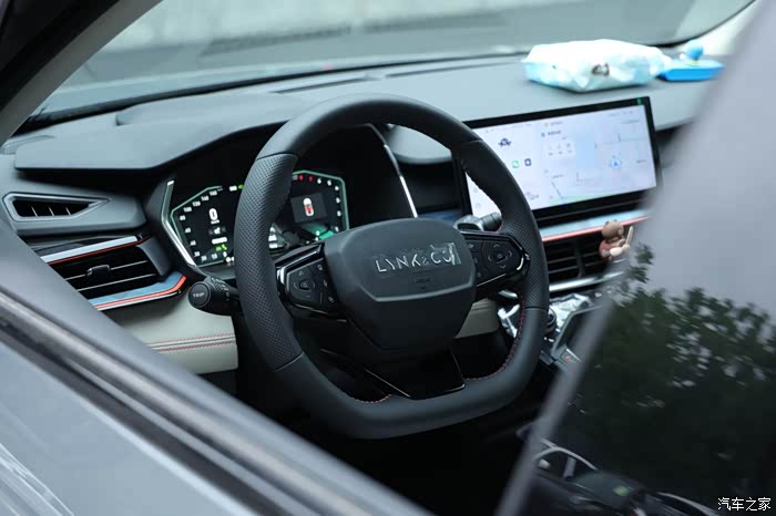

2.大雾天只开雾灯,别开远光(会反射雾气更看不清)
很多06车主不知道雾灯在哪,开启按钮其实就在方向盘左侧灯光拨杆中间的按钮,点一下就可以打开。
还有还有,夜间行车调低中控屏亮度,减少玻璃反光,顶配的自动大灯会随光线切换,不用手动调,七宝一般就直接放在那也不换其他模式。

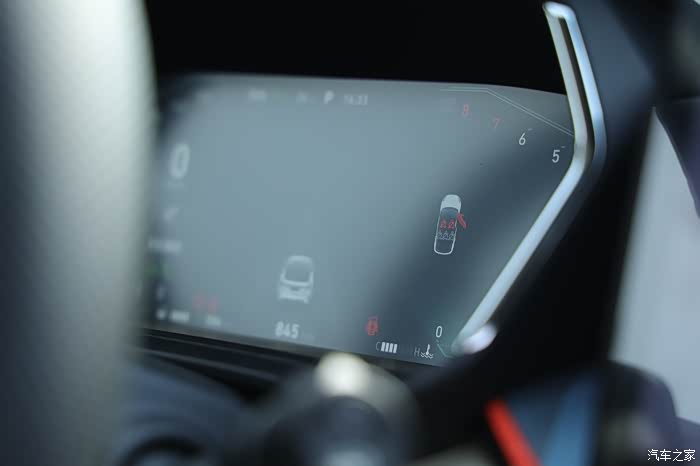

冬天 胎压冷车状态保持240-250kpa,每周用仪表盘胎压监测看一眼,缺气及时补,胎压太低抓地力差还费油,太高容易打滑。
