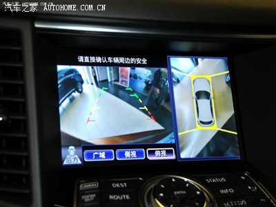

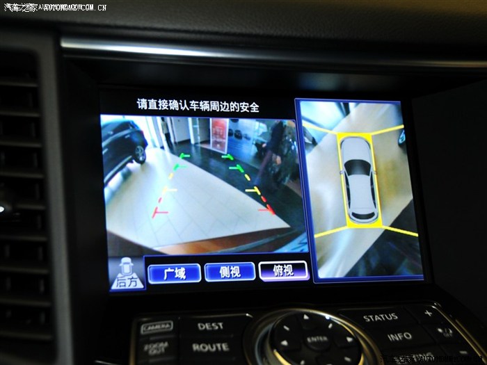

楼主装的这个感觉好山寨,和原厂的不能比这是英菲尼迪的360度全景影像,可以打开2个画面 ,一个是360度一个画面,另外一是后面或者左边右边前面任何一个,四个方位一般可以自动切换,如果倒车时默认开启全景和后视,如果左边有障碍物接近,后视画面自动切换为左边,如果前面有障碍物接近,左边画面自动切换前面,以此类推。当然也可以手动切换2个画面,在低速前进或者停车时都可以打开。
世嘉车实现这个也可以,就是需要原车倒车雷达支持,个人感觉没有必要,太复杂
主要是价格不高还实现了这个功能,原厂固然好,不过价格也高了,一般一个这个价格在1w左右,10w的车 你觉得值得吗? 看你图上说的这个是没有倒车轨迹的 原厂应该有这个功能的
还有就是侧摄像头 要是实现全车侧面的监控 角度必须在170度, 画面可以合成 但是要想合成的画面不失真就要侧面用2个摄像头 这样合成的画面才会不失真
上某宝看看 卡卡猫 那个实现的这个功能更好 而且画面直接的线也没有那么粗 价格高了 所以一分价钱一分货!
