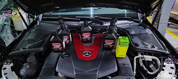

使用的车辆:2019年C43 AMG 3.0T,双涡轮增压,发动机型号M276 823
使用的机油:安索EXTREME POWER 0W-40,俗称P400

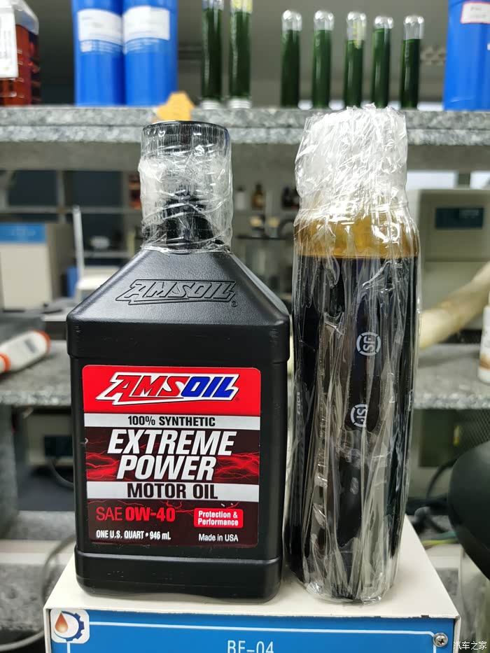

送检的新油和废油样品

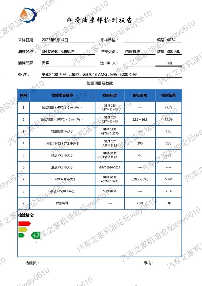

5200公里的废油实测数据

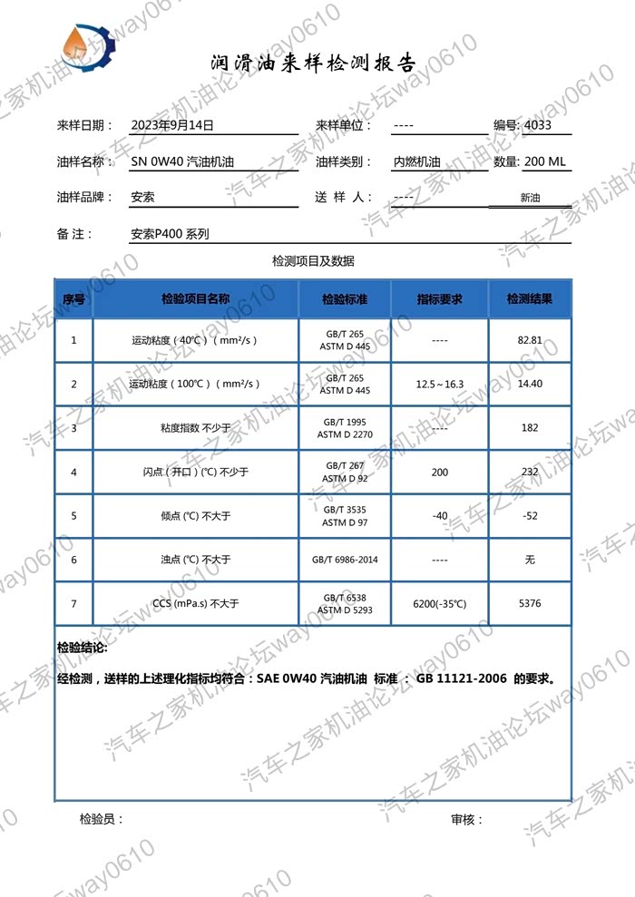

P400新油实测数据
机滤用的曼牌HU 7025 z

1.燃油稀释率0.87%,非常低,说明机油中混入的汽油非常少,对机油的粘度和CCS等指标几乎没有影响。
车主换油用了7.1升,发动机中会残留一些机油按500毫升算,那么发动机中机油总量约为7.6升,混入的汽油为:
7600*0.85=6460g
6460*0.0087=56g,混入的汽油量约为56克。
换算成体积为:56/0.72=78ml左右,7.6升机油中含汽油78毫升,量非常少。
汽油体积占比为78/7600*100=1%,机油中有1%是汽油。

2.闪点,新油232,废油206仍然较高,也说明燃油稀释不严重。
如果没有检测燃油稀释率,可以通过闪点大致判断燃油稀释的程度,燃油稀释越严重闪点越低,但有时候闪点略低一点,燃油稀释不一定严重,因为杂质和水分等也会导致闪点降低。

3.100度运动粘度,新油14.4,这款油的粘度很高,活塞环密封性好,动力损失小,特别适合高功率且经常暴力驾驶的车辆,废油13.39,降幅为(14.4-13.39)/14.4*100=7%,降幅很小,粘度损失很小。
4.低温动力粘度CCS,新油5376,废油5028,变化很小,没有升高,说明机油衰减非常轻,因为当机油氧化严重时,机油会稠化导致CCS升高,升高的越多,衰减越严重。
5.碱值,这款油是高灰分机油,所以碱值也高,以前测过12.06,废油7.14仍然不低,仍然有较强的中和运行中产生的酸性物质的能力。
通过实测可以看出:
1.车主的发动机燃油稀释率非常低,混入的汽油非常少,工况很好。
2.闪点仍然较高,废油中杂质也不多。
3.粘度降幅很小,CCS没有明显升高,说明废油的氧化衰减很轻。
4.碱值仍然不低,还有较强的中和运行中产生的酸性物质的能力。
所以以车主的用车环境和路况来说,建议10000-12000公里更换。?
