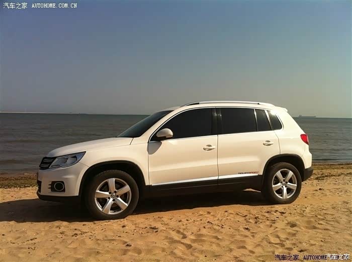

   我现在的老途观(10款1.8T四驱)是大众的首款SUV,当时加价2万元落地价30多万元,这台车陪伴我14年行驶了35.6多万公里,走遍了祖国的大疆南北,真是不舍得卖了,家里留台SUⅤ中短途自驾游比较适用,但是这台老途观车龄太长和行驶里程太多了,现在油耗高、修理费用越来越多,考虑经常在市区行驶偶尔长途想再买一台B级轿车。
陪伴我14年行驶35.6万公里的老伙计— —途观

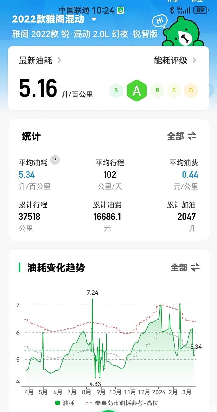

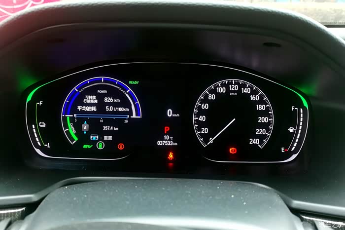

(二)年累计平均油耗:5.34/升100公里,每公里油费0.44元,加满一箱油最低油耗4.33升/100公里,最高7.24升/100公里。
  按季节统计平均油耗如下:
  1. 春秋季市区及国道:4.78升/100公里。(平均时速27公里左右)
  2. 夏季市区及国道:5.05升/100公里(平均时速同上)
  3. 夏季高速公路(最高限速行驶):5.50升/100公里。
  4. 冬季市区及国道:6.40升/100公里(平均时速同上)
  5. 冬季高速公路:6.90升/100公里(关闭AC温度25℃)

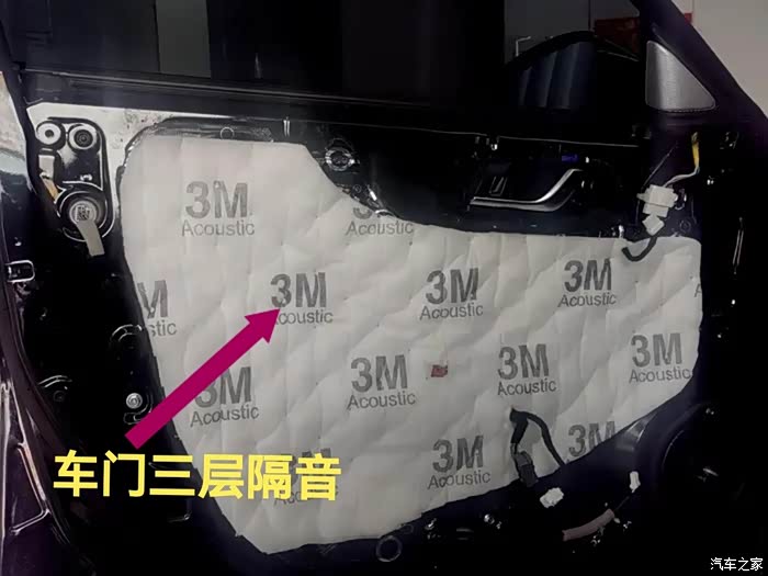

四门三层隔音(二层止震板一层隔音棉)

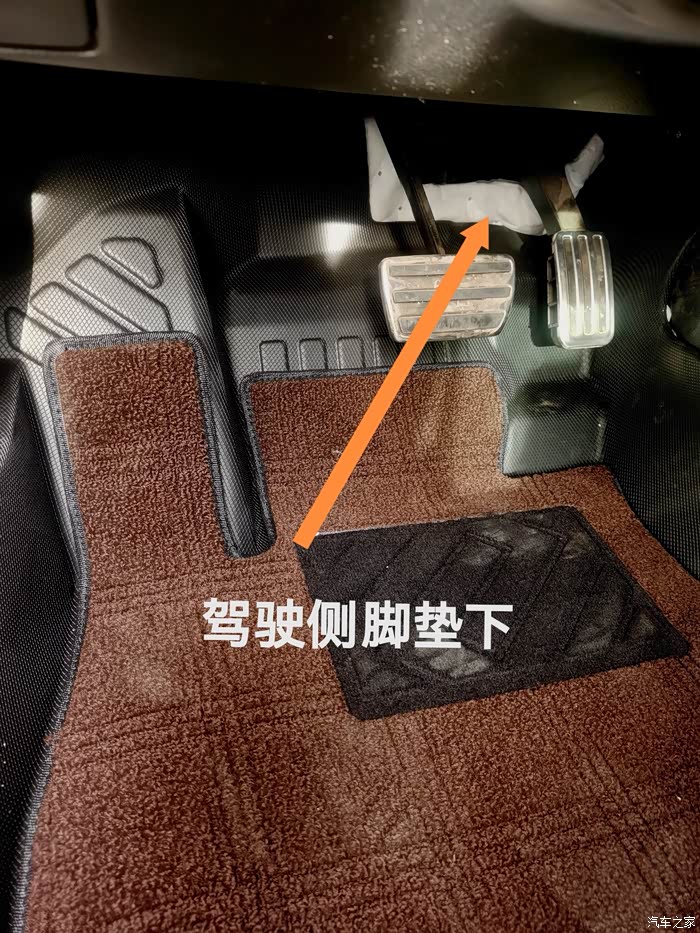

驾驶侧脚垫下铺隔音棉

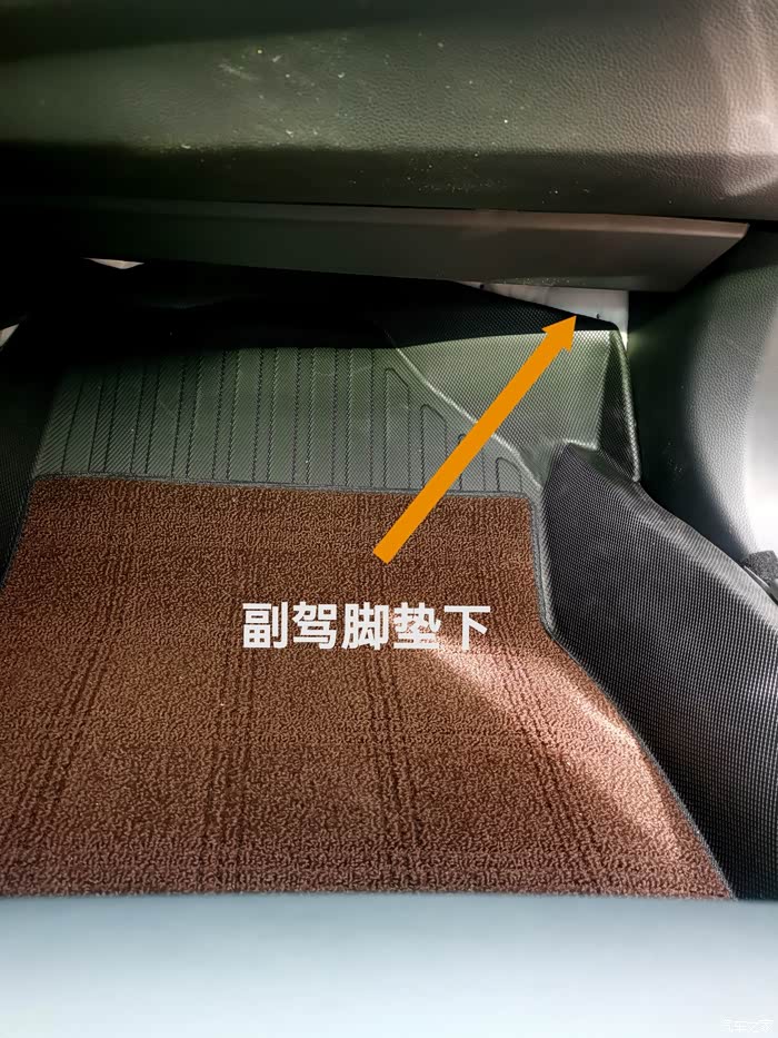

副驾侧脚垫下铺隔音棉
大底做隔音太麻烦,而且增加车重比较多,我就在前后脚垫下铺一层隔音棉(白棉),比较省时、省力、省钱,可能隔音作用不大,能减少一点是一点吧!
