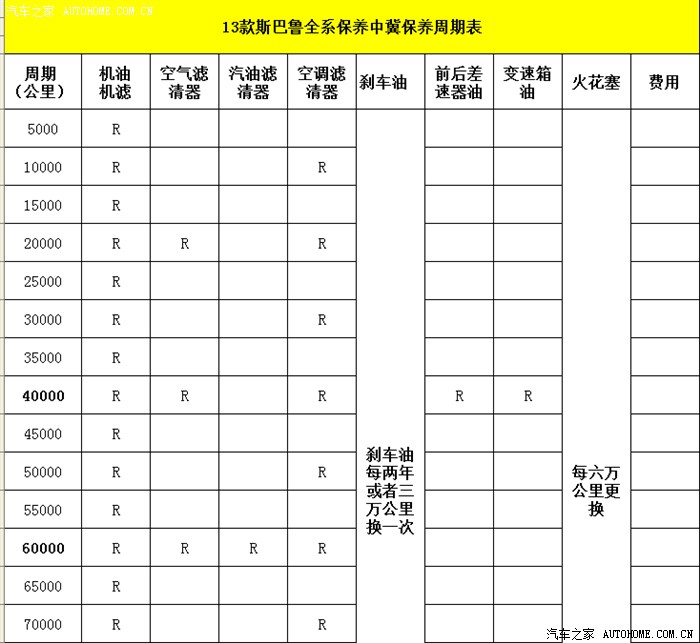

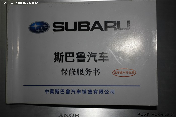

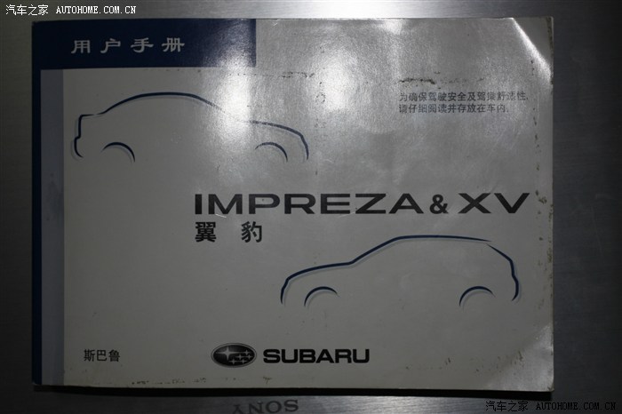

斯巴鲁的车是现在市场上一直坚持原装进口的车之一。这个斯巴鲁进口到国内,主要是由中冀,意美这两家销售,斯巴鲁进口到中国后的保养主要就由经销商来控制了,这个斯巴鲁汽车有个比较有意思的地方,那个就是有两本保养手册,一本是斯巴鲁原厂的的用户手册,一本是中冀斯巴鲁编写的保修服务手册。我从好多网站上都看了下各个网站编写的保养指南,其中错误百出,完全没有按照保养手册上说明的,这个原厂的用户手册和中冀编写的保养手册里面对于保养的出入非常大,大到可以超乎大家的想象。因为国内的政策原因,被迫三年或六万公里的时候必须在4S店保养,那我就先介绍下中冀编写的保养手册(适用于斯巴鲁的各个车型,FB20与FB25的发动机都适用)
请参考以下表格:

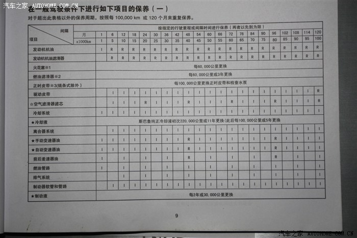

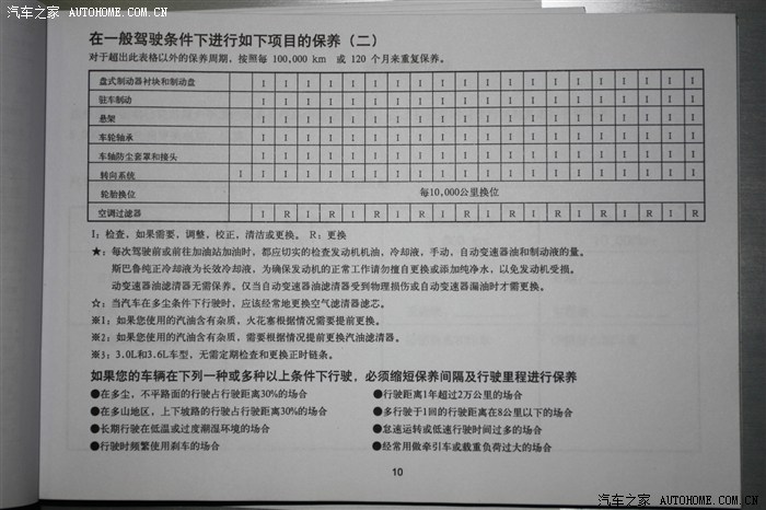

说完了中冀编写的这个保养手册后,我又仔细研究了下原厂的保养的手册。这个原厂的保养手册不看不知道,一看吓一跳,(请看图)。
有几点需要特别的注意一下了:
行驶超过12000km(7500英里)或者96个元后要继续进行定期保养。这句话的意思说也就是在一万公里以内车实际上是不需要保养的,超过一万公里才开始保养。然后在看看保养周期,原厂的保养周期是15000公里或者一年才开始保养,说明斯巴鲁的车的保养周期实际上是非常高的,国际标准保养一次,国内的经销商竟然让保养三次……这个经销商的钱是不是赚的太黑了啊。原厂的保养手册说明的恶劣天气中,中国的符合的情况真心不是很多。虽然中国的天气相对于比较恶劣一些,但是原厂中特别标注出来的两个极端条件下的国家一个是以色列一个是俄罗斯(一个极端干旱,一个极端寒冷)。但是按照一万公里保养也是完全没有任何问题的,下面是我重新制作的表格,主要是超出六万公里以后,大家可以按照原厂的保养手册进行保养,我把保养周期定到一万公里。如果按照一万公里保养的话,大家既省心又省力,而且一万公里一保养比起原厂一万五千公里的保养周期还要少很多,所以大家不用担心其他的问题,既然是进口车,其他国家都是按照这个标准来执行的,中国为什么在一个小小的保养上面却要搞特立独行呢……

这个不是原厂的,这个是经销商编写的,原厂的那本是厚的,用户手册中里面有一章就是保养内容,,,每个经销商编的封皮不一样,内容都是一样的,,,
