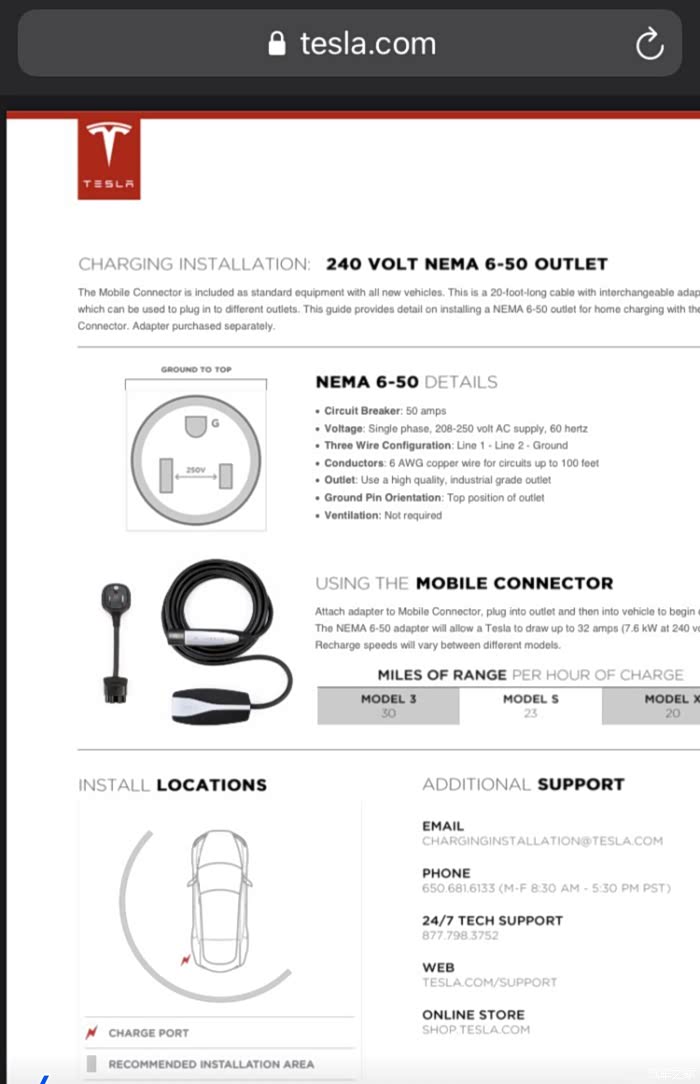

2.官方2550元随车充配6-50插头插座,总价3000出头,7kw功率,约50km一小时,
方案2可在常去的地点《老家住宅、工厂、公司》等多地安装多个32A插座,相当于实现N个8000元充电桩!!

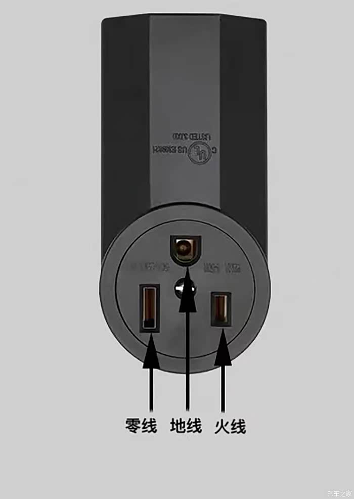

连接方法:
只需如图从电表或者配电箱处接6平3芯线,一根零线一根火线一根地线接好插座即可实现;
也可接6平2芯线,即一根零线一根火线,地线在插座端接。
1.官方8000元充电桩,11kw功率,约70km一小时

连接方法:

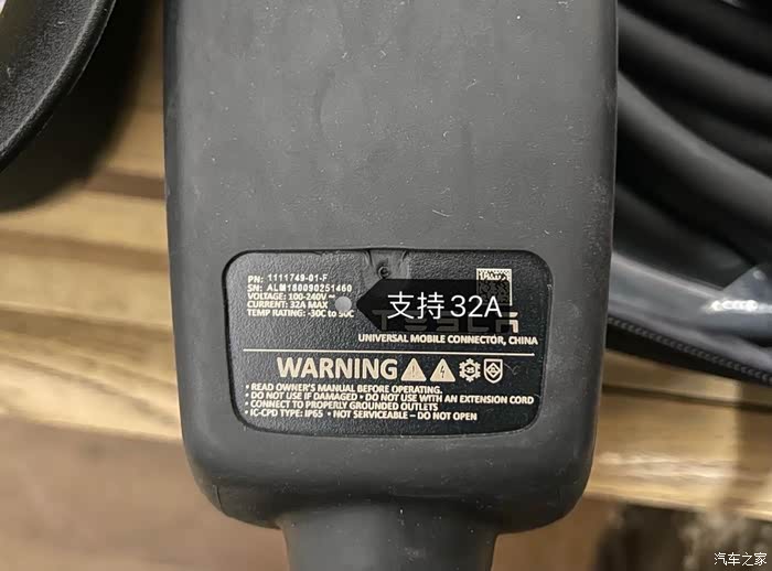

原厂随车充实拍,支持32A电流。
