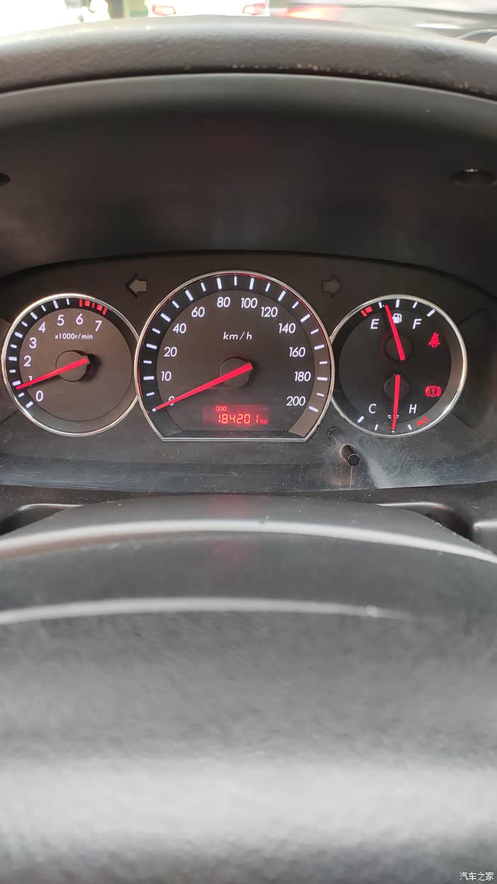

       先说说大体使用情况:2013年1月的车,2月份上牌,11年半目前里程18.4万仍在服役。前3年每天上班来回80多公里国道乡道,中间4年每天上班市区来回10公里,最近4年都是城郊来回30公里。

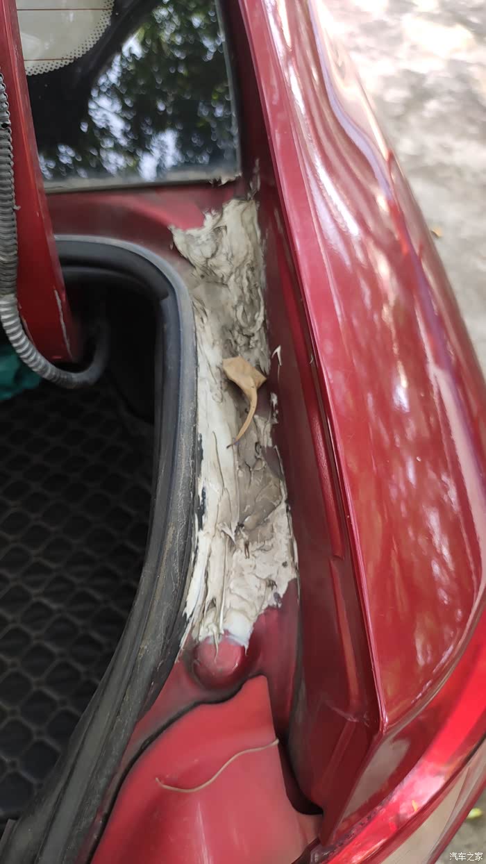

正常损耗更换维修:广东沿海地区经常涉水前雾灯左右换回3-4回吧,大灯泡就换过4回了,都是卤素灯,九佛,飞利浦等用过5000k的偏白光,欧司朗好用。雨刮平均每年一对,博世,杂牌都用过,主要是有骨的,还是大厂靠谱。轮胎原厂朝阳,后面换了邓禄普,米其林,目前在用佳通,还是米胖无得弹。刹车片正常更换,刹车保养4万公里就在4s做过一次,后面就没做过了。各种油液正常周期更换,机油前两年是4s,后面就一直是从JD上自营进口5-40的灰壳,变速箱油换过嘉实多,美孚,爱信,爱信好用。蓄电池换过2个,都是提前感觉到启动不太顺畅。到维修店检测状态,然后JD购买包安装的。离合器三件套换过2次,离合线4条,喜欢低离合起步急没办法。空调滤网,空气滤网2年一换。空调出风口老化扳烂2个换新。后档玻璃在去年自爆了,可能是玻璃胶老化空隙大,然后那段时间又常下雨。后备箱上面导水槽有些开焊漏水,打玻璃胶密封了,能用。

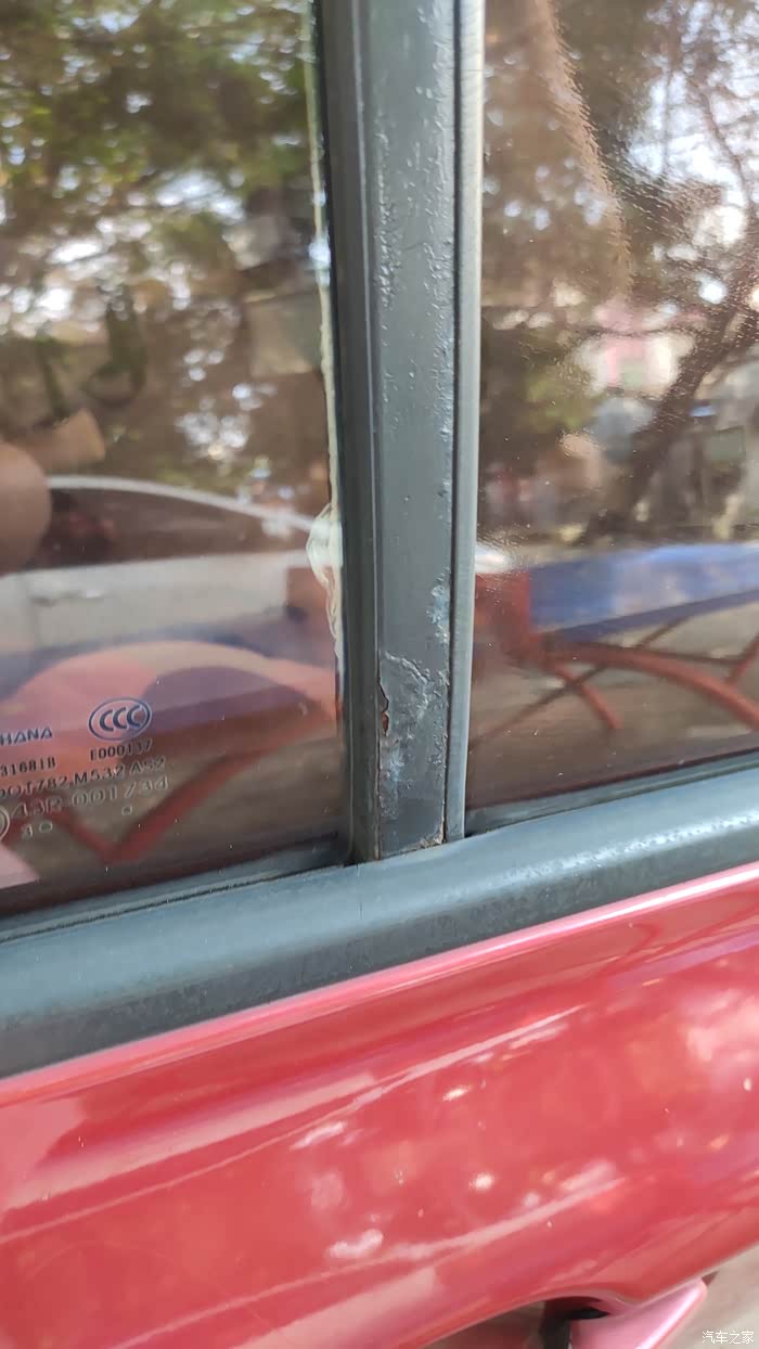

一般故障,碰刮维修:右前翼子板被货车刮烂,更换以及避免色差,车头盖,前杠一起喷漆(保险出又没计划当二手车卖)。后杠第一年新手倒车把倒车灯搞烂无法修复,走保险直接换了杠。右前,左后升窗最近1年开关有点失灵,最近直接不能用了,计划不修了,发电机皮带,正时皮带前几年换了,状况还好。去年气门室渗油有点严重,更换气门室垫片。空调漏完雪种,检修发现漏完了,多个地方都漏,直接换了半个空调系统了(蒸发箱,膨胀阀,2条高压管)。2个三角窗的铁条生锈了,已经好7-8年了,喷了点漆,希望能熬多2-3年吧。右侧车裙下面经常涉水,铁皮已经锈穿,不影响安全,没有处理。坐轿子问题新车就一直有只是某些特定路段才有,没有处理。最近方向盘游丝故障了,气囊故障灯间歇性亮,年检前再去维修。其它三包内维修过:雨刮开关,膨胀阀漏雪种,凸轮轴盖漏油封胶,前刹车片异响更换。
