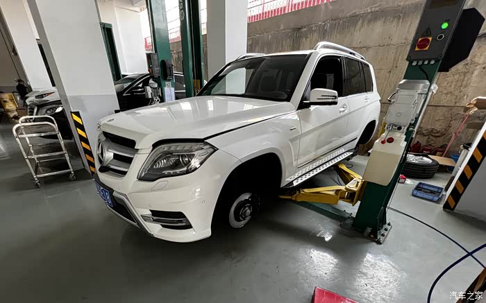

到店后先上架,找了个明亮宽敞的工位,四个轮毂已先拔下。

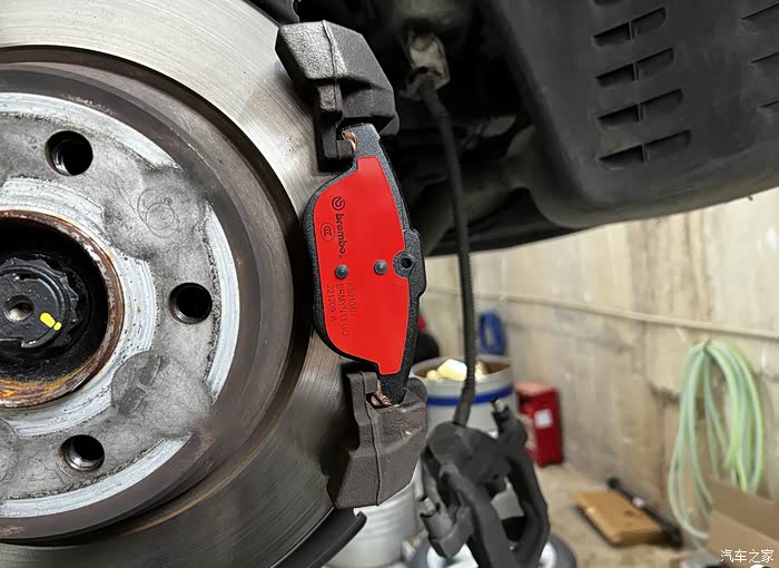

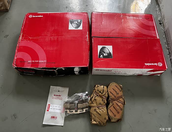

这是第一天到店整备的项目,四轮刹车片以及前刹车盘。由于GLK原厂刹车套装有很多车友反应尖啸声,故这次选择了布雷博产品。另外,由于个人原因不太喜欢打孔盘,因此就选择了普通盘(后测试证明效果上佳)

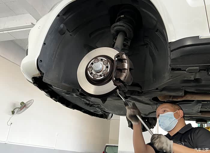

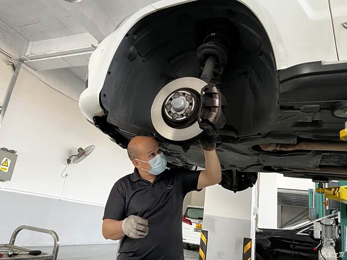

这位是大师傅之一,陈师傅,在奔驰4S干了半辈子,后出来自己单干。这些年我家里的车全交给他,是唯一一位让我放心在休息室里玩手机不用盯着的人。
开始拆卸原车前刹车系统,这里是在拧前分泵固定螺丝
与此同时,另一位大师傅在换后刹车片,一根烟功夫,新片就已装上去了,刹车片与桥位之间还抹好了消音膏,防止异响。
前刹车盘与刹车片也上身,这里在对前刹车分泵做除尘清洁。治愈强迫症。
清洗完毕后,用专用工具将刹车泵活塞顶开,以便安装。很多路边店是没有这种哪怕很简单的工具的,只会用螺丝刀往外翘。
镜头转向后轮,已安装完毕了。大师傅在施工另一侧。
从后侧看刹车片与刹车盘的结合。另外分泵上也可以看到GLK的后刹车系统是ATE的解决方案。
