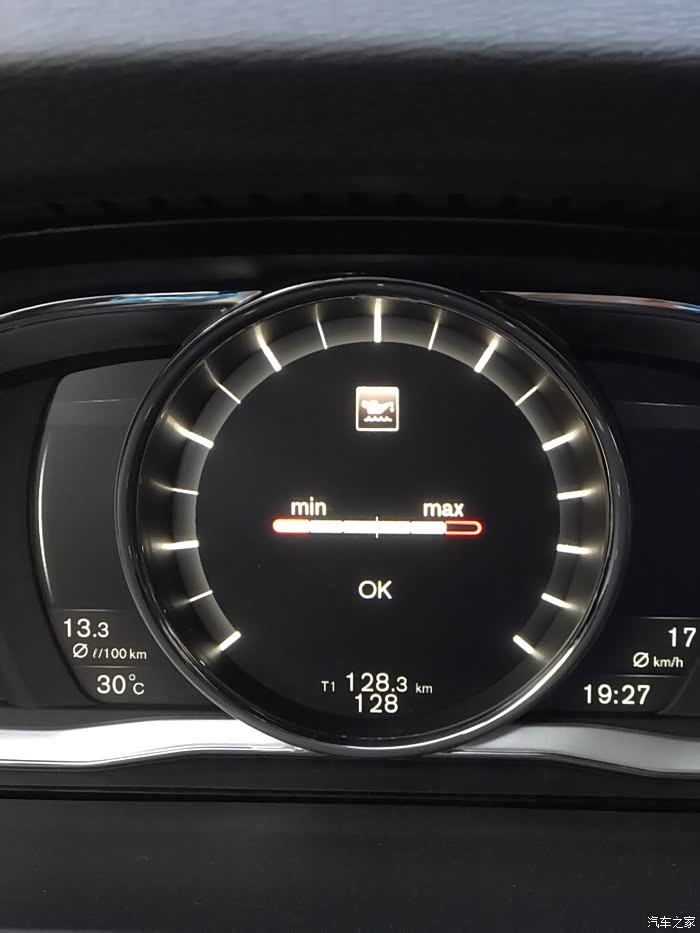

机油油位
请问新车130公里 机油这样显示 是正常的吗?

孔凡猛 2017/06/30 19:31:26 发表在 沙发
max,最大值。正常

xu24877 2017/06/30 19:50:05 发表在 板凳
怎么看到的?
冷车启动开几百米 熄火 然后不踩刹车按住启动键通电 再按OK键 找到机油那个选项进去就可以看到

leileiboy 2017/06/30 20:29:51 发表在 7楼
别误导,不能开几百米,那就热车了。1,冷车,或熄火5分钟以上.2,不踩刹车,长按start/Stop键3秒,进入钥匙位置23,按左侧换档杆OK,旋转到机油位置,按OK正常是5格.
冷车是进不去机油选项的

leileiboy 2017/06/30 20:44:14 发表在 9楼
好吧,明天你按我说的试试,看看能不能。
我就是冷车进去看是黑的 然后开出地库 再操作就可以看了
