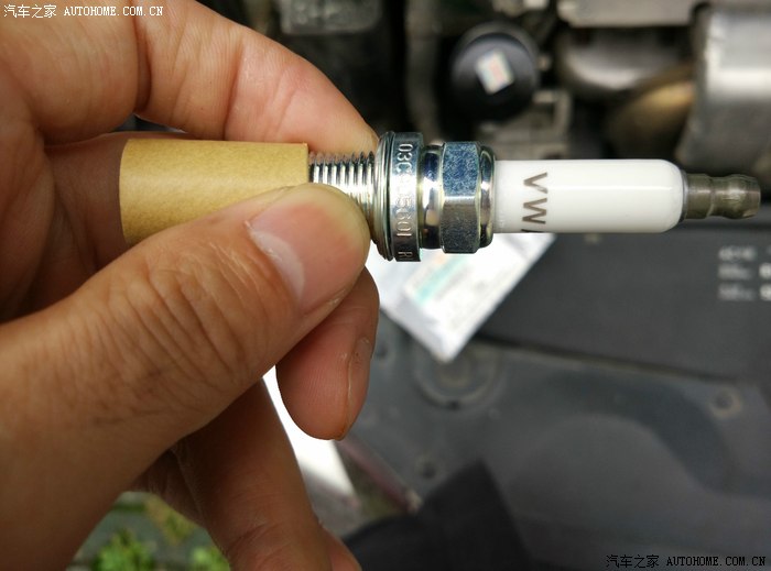

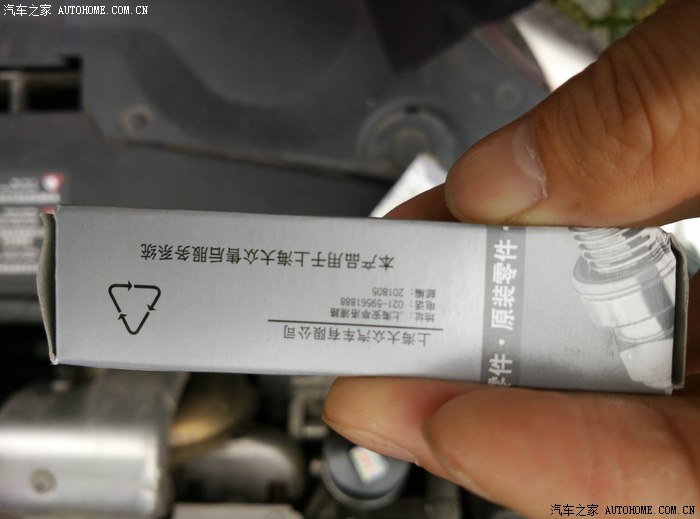

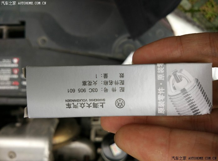

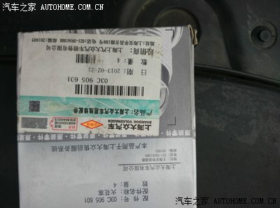

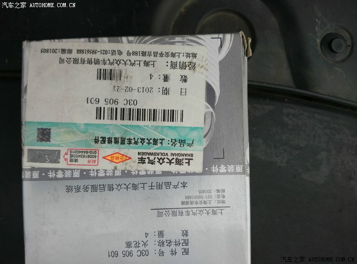

二:资料查好,开始买材料,看了不少帖子后发现,用原厂牌子型号之外的用户,出问题居多,基本上没看到能有提高的,再加上自己不是那种改装高手,还是老实点,原件原装最稳妥,找了个卖家,之前买过其他的,正品,问清型号,下单,烧掉200米,送专用扳手一个(这是个好东西)
货如图
