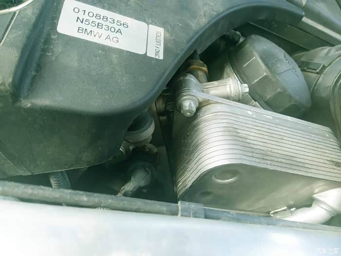

前几天在朋友处检车,检查到机油格座垫漏油、缸盖垫很轻微的渗油,缸盖垫暂时不做处理,观察以后再说。机油格座垫先换垫片。
另车子的空调这一年来制冷比较差,要温度调到16、17度才凉爽点,考虑可能通风管道粉尘有堵塞,于是拆开清洗。清洗后效果好太多了,通风很顺畅,清风冷气阵阵,好不洽意。
漏油处:

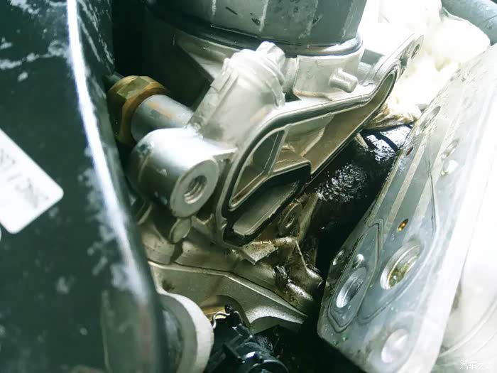

拆开机油格座垫:
机油格漏油处的油污:

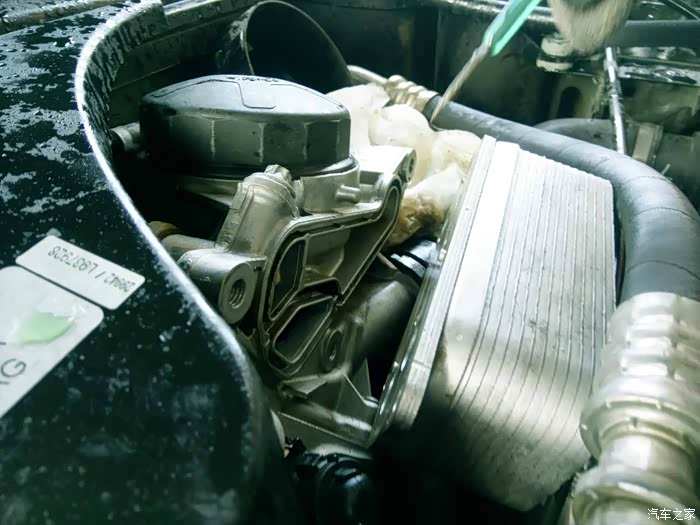

油水共用阀,清洗后干爽了:

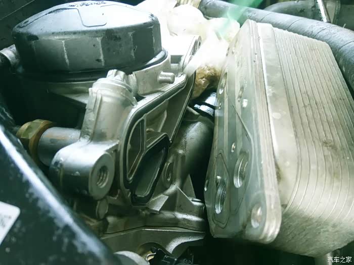

原座垫已经发硬、变脆:
新换的机油格座垫:

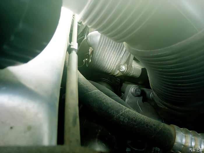

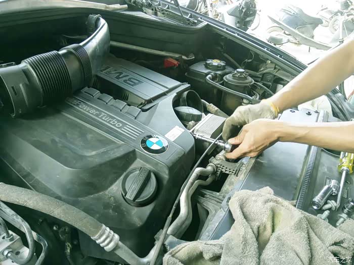

装好后补充冷却液:
