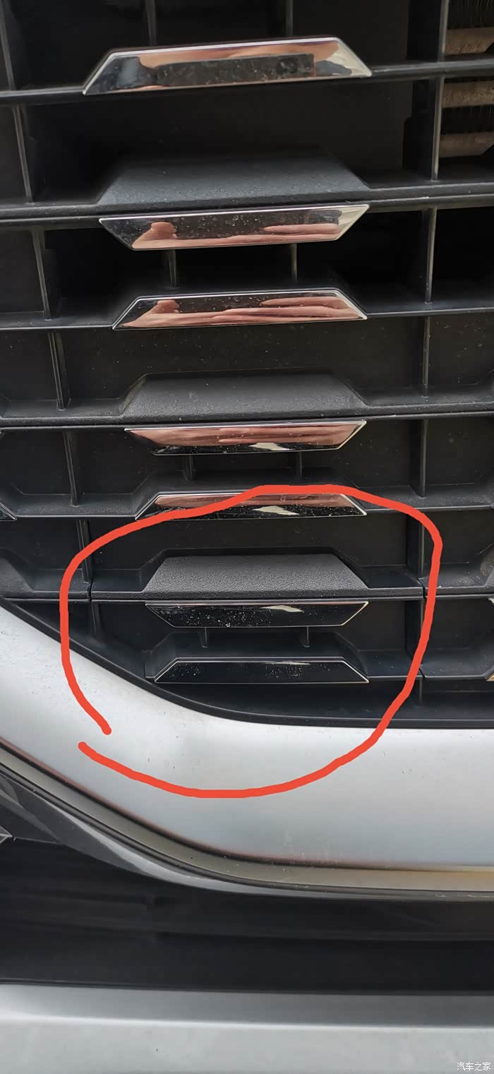

谁知道比亚迪宋PLUS的前拖车盖的打开方式,找到了就是打不开。
谁知道怎么打开,想打开看看,以后就知道怎么弄了。

   一般沿拖车钩盖的四周反复按一按,就可以找到一个角度按开,很多拖车钩盖子上面也会有个三角符号的标识,在这个位置按下去,就可以打开; ...

   《使用手册》252页:拖钩堵盖位于前格栅的右下角位置,使用时用手指扣起前格栅拖钩堵盖三角形指示的缺口处,使其向上翻转待卡脚脱离格栅后,向前下方拔出即可。

刚才试了,费好大劲还是打不开,这设计不太合理,太紧了
