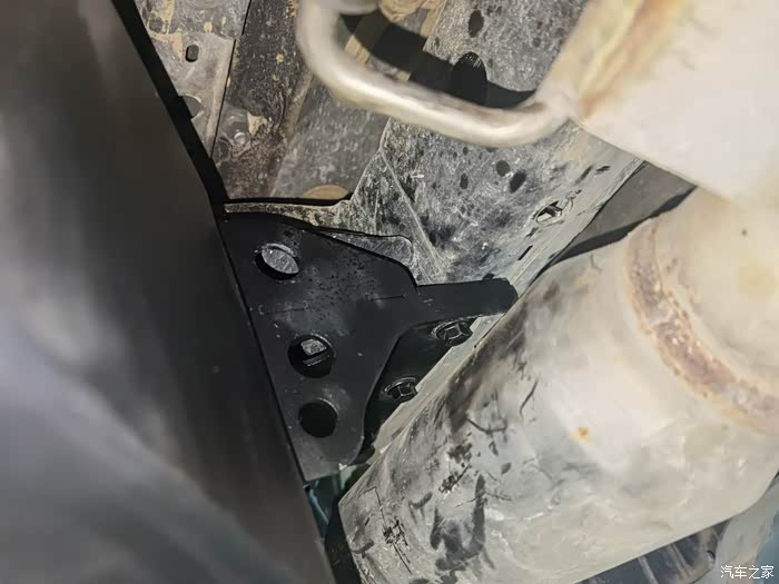

其实哈弗早就已经把这个位置留给了我们,备胎直接挂到了尾门上,尽管长途行驶会有尾门异响的情况,但是比起时不时加油,以及时不时担心油不够的情况,异响已经不算什么了。本次分享的便是把底挂备胎位安装115升的不锈钢副油箱。原理其实很简单,就是在车上找了一个空间用来存油,等主油箱没油时,再把这个油用一个油泵把它抽到主油箱里,便又可以继续愉快的行程。

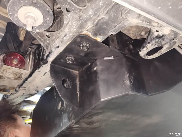

原装位无损安装,其它长城早就留好了位置给你自己足够的发挥空间,大梁上直接上螺丝即可,这是排气管一边的位置图。
这是主驾位置的螺丝位对比图,本车已经安装了氮气减震,隐约可以见到红色的罐子。

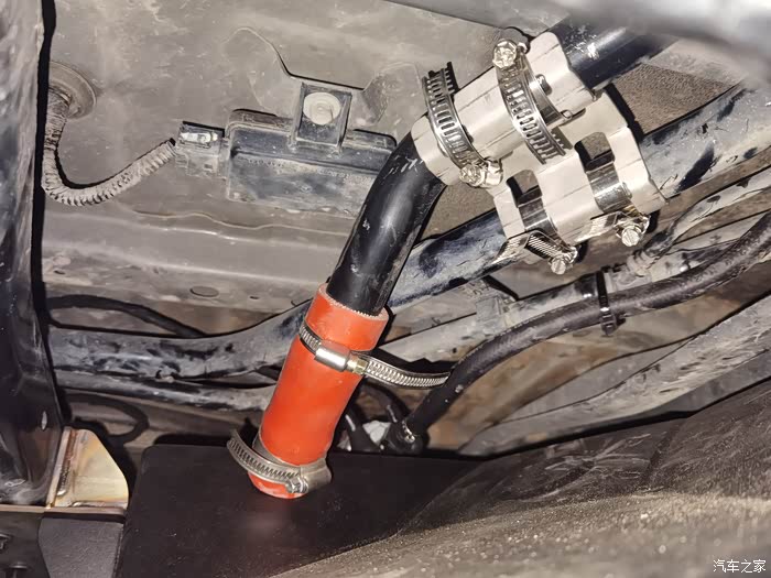

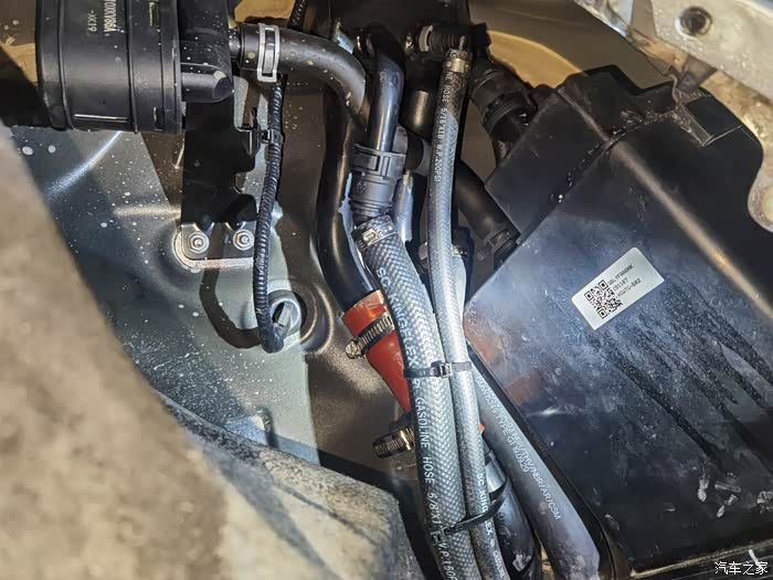

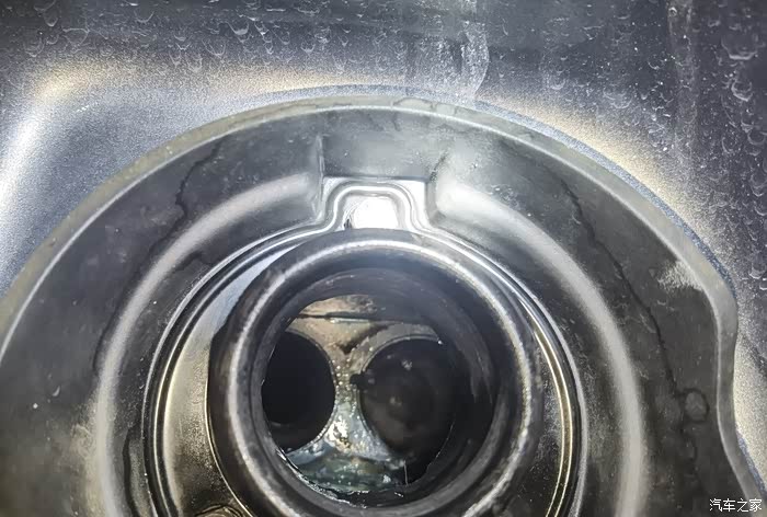

加油品内部的接管图,加油口直接替换,请不要接错,要不然加不进油,也有可能抽不出油,也有可以加不满......

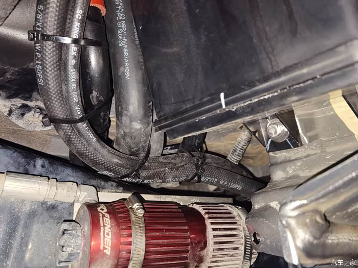

副油箱的主要进油口,一般来说只要接好拧紧都没有其它售后问题,唯一的一点便是抽油泵的情况。
记得尽量多扎点,如果用铁的抱箍空间把油箱磨破。
双加油口设计,平时只在市区行走,可以不用把副油箱的油加上,加满油后面是会便重的!!
