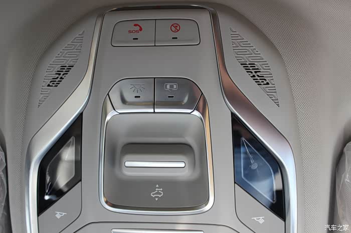

关于车机无网络信号,解决办法
昨天下午刚打过电话咨询~  车机后台运营商正在做系统后台升级,所以导致 车机网络无信号(x)。
解决办法:首先确保无线网络为关闭状态,然后重置网络,重置网络步骤如下:
长按天窗控制器旁边的 SOS按键(10秒左右的时间),然后松开,大约15-30秒车机信号会恢复~(车机流量到期的车友,请选择续费或者选用无线网络使用~~~)
长按SOS 按键(10秒钟的时间)

广州车友7784083 2020/10/15 11:40:17 发表在 沙发
但如果服务提供商还没恢复正常这样操作也没用吧
可以吧,反正我的已经可以使用了~

我家小车车 2020/10/16 21:55:44 发表在 7楼
哈哈哈,我前几天就是用这个方法恢复的,打了客服三次才有人接听
真实有效

Ccc_城 2020/10/26 17:55:05 发表在 10楼
我这款缤瑞没有SOS按键,怎么办
还没有网络?+现在应该好了·
