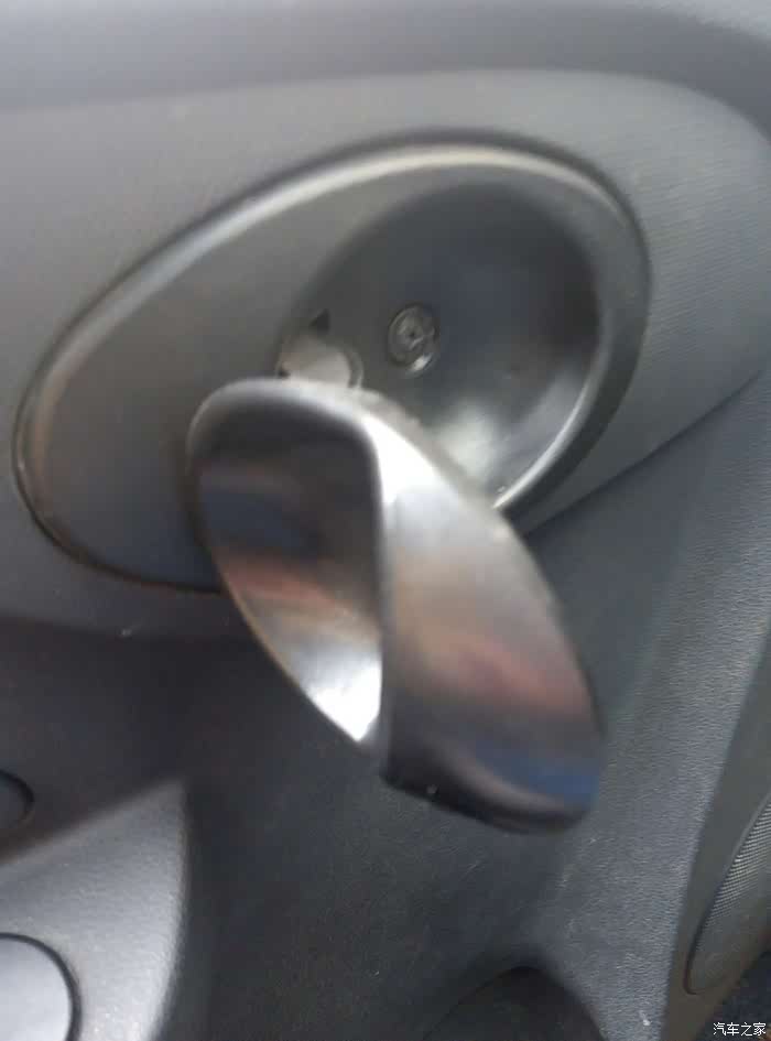

内衬板拉手好换吗
就这个
要不要拆内衬板了?我网购了一个。

奇瑞汽车A1 2015/12/28 19:54:45 发表在 沙发
09款的不用,不知道新款要不要,你把拉手的螺丝卸掉就知道了
好的:-)

风平浪静132138692 2015/12/31 08:54:27 发表在 地板
09款自己可以换
明天我就自己换了

梅州车友5146595 2016/01/05 19:03:30 发表在 5楼
楼主换好没?给我们讲一下容易换吗,多少钱买的。
特别好换,
就把这个螺丝卸下来就看到里面的钢丝了,拆下来你一看就懂了
16块,还有13块的
