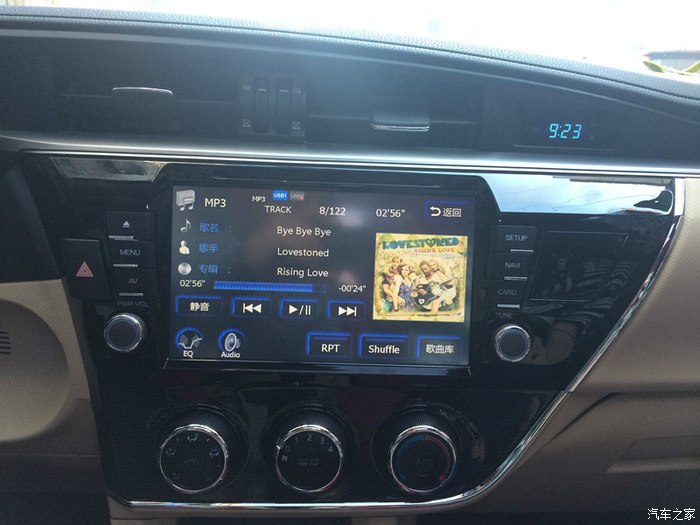

       本人爱车新卡次低配1.6L自动版,中控标配CD机,面板是仿碳纤维设计,使用了几天感觉很好,音质不错A柱高音单元音位设计很入耳,前排车门主音单元高亢,尾箱低音单元表现一般,我下载的MP3都是320Kbps 的,虽说赶不上APE等无损格式的音乐还原度高,在开车的时候车内有噪声,所以耳朵也感觉不出来那么细致的音质。但对比同级别价位车CD音质以经表现算中上了。
       虽然原车CD表现很不错但还是想把它换掉,提升功能个人主要有两大需求,1、倒车影像,2、GPS导航。了解了自己的需求开始了车载DVD选型的过程,主要是在X宝上找比较方便,参数也一目了然,因为购买的新卡车型刚上市2个月左右,匹配的一线品牌车载导航太少,官方网站都没有更新,小品牌担心用着不靠普。一头雾水不知道买什么品牌的理想,卡仕达、飞歌、路畅、纽曼、佳艺田、等等都了解了一便。
       最终没有白浪费时间研究,决定安装飞歌导航,原因有几点1、4S店有专用版,2、售后服务支持保修2年,3、操作界面简单易用,4、还可以加载电视芯片、胎压监测模块、安装内置行车记录仪等配件。个人觉得还是很强大的。型号以经选完开始从网上找价格,找了两天价格都在2200左右不等,因为76这版本有4S店专用机,所以也打电话致电了4S店咨询,4S店给出的价格是3500元,个人觉得“”。与我的销售经理沟通,如果价格比市场价格高500元以内我都可以接受,结果销售经理回答价格一分都不便宜,如果觉得贵到外面去装吧,果断放弃在4S店安装因为价格超出了1300元。
       过了几天在开车回家的路上,实然发现家附近一条街上有个“飞歌”专卖,于是把车停到了门口进去了解一下老板正在贴膜,在店内的精品区放着很多飞歌DVD箱子,与店老板交流后开箱看了真机觉得很不错,9寸屏、一体的面板、不用破线原车插口,原车接口的行车记录仪代理无货,可以送一个凌度品牌的高清行车记录仪,如果你不想占用点烟器接口还可以安装车内做到外线内装。嗯听完老板的介绍很兴奋,店面很大像正规的专卖要了名片回家查一下,回家在网上查找一下是飞歌官方网站认证的商家,所以可以放心了,十一放假后去安装。忘了和大家说价格,专卖给出的价格是2300元配置是(凌度Z2行车记录仪一台+8GTF卡、倒车影像摄像头一台、主机地图8GTF卡一个)共这些配件。
       十一休息开车去安装,原来也想过自己在网上买自己安装,但到了专卖店开始安装的时候才发现,安装过程还是挺复杂的,老板很专业拿一块大抹布,不管拆下什么配件或螺丝都放在抹布上,拆装的过程一共用了2个小时,其中中控面板需要拆下更换,A柱需要拆胶条放置GPS天线接收器,尾箱需要拆下棉丝板连接倒车摄像头。安装完毕完美,行车记录仪很精致功能很强大,但查看参数应该是140度的,8G卡可以循环录制,5米内可以看清车牌,我要求没那么高这个性能还可以接受。毕竟是送的很OK了。
       说说飞歌76的功能吧,界面很简单9寸屏大大的图标不会误操作,音量选钮有阻尼、选歌选钮有阻格、两个选钮手感算优秀,按键不是很硬深度也正好感觉良好,今晚按键灯蓝色与原车空调和其它的按键灯相融合。电阻屏写字定位精准,操作界面反应快,一键导航也很快,GPS可以收到12颗星,倒车影像反应比较“迟钝”,这点做的比较差,这个价格影像切换这个速度不应该,收音机存储电台操作简单,蓝牙可听歌、可同步电话簿、可接打电话。DVD上的MIC孔打电话不用刻意靠近就可以很清晰,导航软件配正版的凯立德C-CAR版,DVD右边的旋钮可以调节导航地图的放大缩小,这个功能我觉得很方便,因为在开车的过程中想看地图缩放可以做到盲选调节。导航在播报的时候只有司机左侧的音箱有语音,这点很科学不影响其它乘坐者听音乐。但说到音乐这个就要打个低分了,因为拆下的原车CD是松下的我前面也提到了音质很棒,更换了这个飞歌DVD后音质感觉没有原车CD的音质好了,虽然有调节音调的功能但还是觉得相差很多,可能是芯片用的不行,所以这点我要特意提出来很不满意。话说:没有完美,只有更好,既然喜欢就多看优点吧。
       最后建议:买车载导航一定要去正规代理专卖店,因为安装师傅经验丰富。在选择功能上满足1~2点就可以了,要求越高、价格越贵、操作越复杂、故障也就越多,我是这么理解的。专业品牌设计还是合理的,考虑的比较周到。售后也有保障。祝各位车友都可以买到自己满意的导航,出行安全是第一,机器永远代替不了人。

MP3界面专辑的封面信息

在我贴子里的MP3那张图上面有一个蓝的USB和一个灰的USB,灰的就是没有插U盘。
  • 芸豆侠
  • 发信息
  • 热门:2帖
  • 帖子:4帖 | 306回
  • 注册:2014年8月21日
  • 来自:辽宁 抚顺
发表于 2014-10-26 21:47:44
panlovehui1314 2014/10/26 21:45:27 发表在 16楼
看到上面usb1是亮的~~你的usb是插哪里的 我不知道你图上的位置 这是你的图 usb设备在哪呢
在右边手套箱里。
