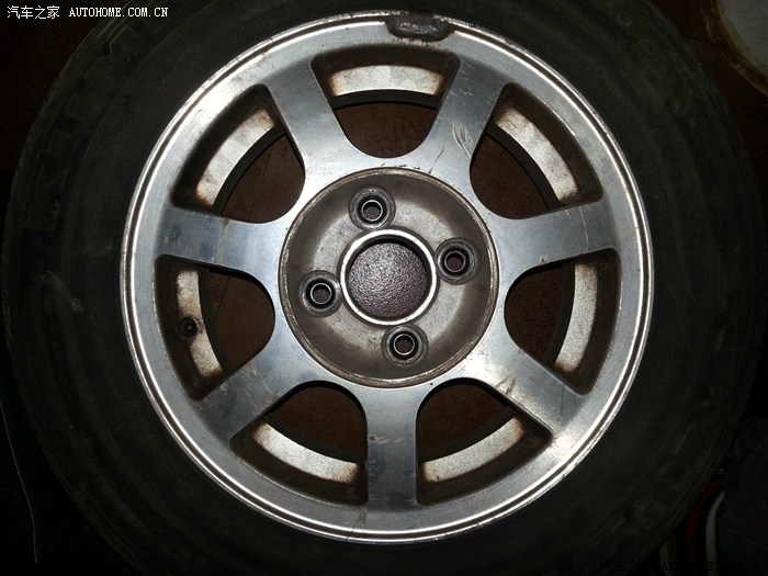

下面先来看看轮毂的各种伤痕和锈迹吧

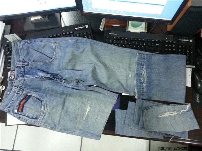

接下来是工具的准备
继续

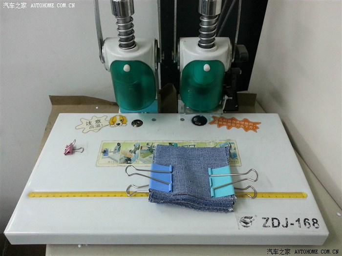

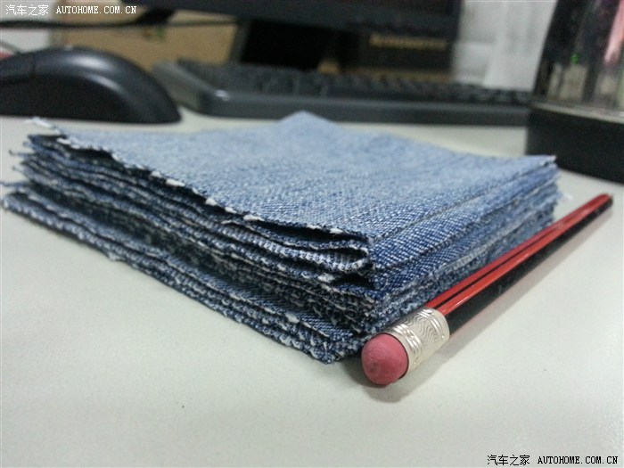

这么厚应该够了吧

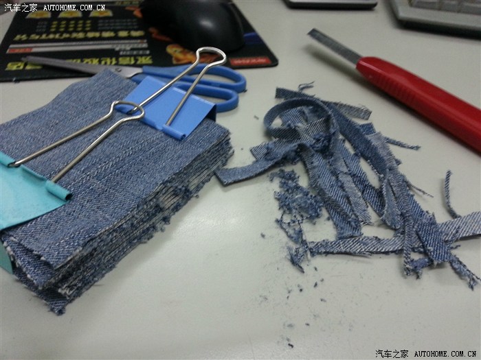

初步裁剪一下先 方便下一步工作
装订
完成
加了两块钢板 这下足够受力了吧
