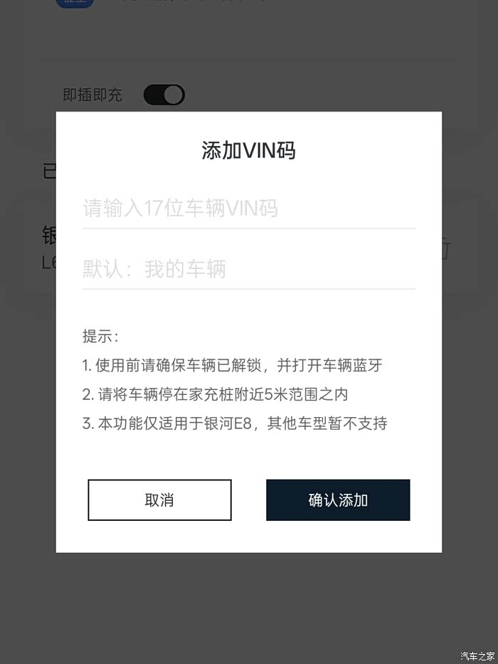

        很多车友已经安装了家用充电桩,但有些人可能不清楚如何使用“即插即充”功能,甚至因为看到提示“仅支持E8车型”而放弃尝试。
        实际上,E5车型也是支持即插即充的。下面为大家详细说明什么是即插即充以及如何进行绑定。

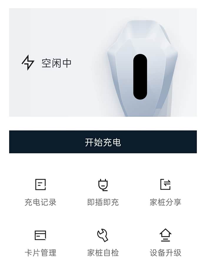

2. 在车控界面中选择“我的家桩”选项。

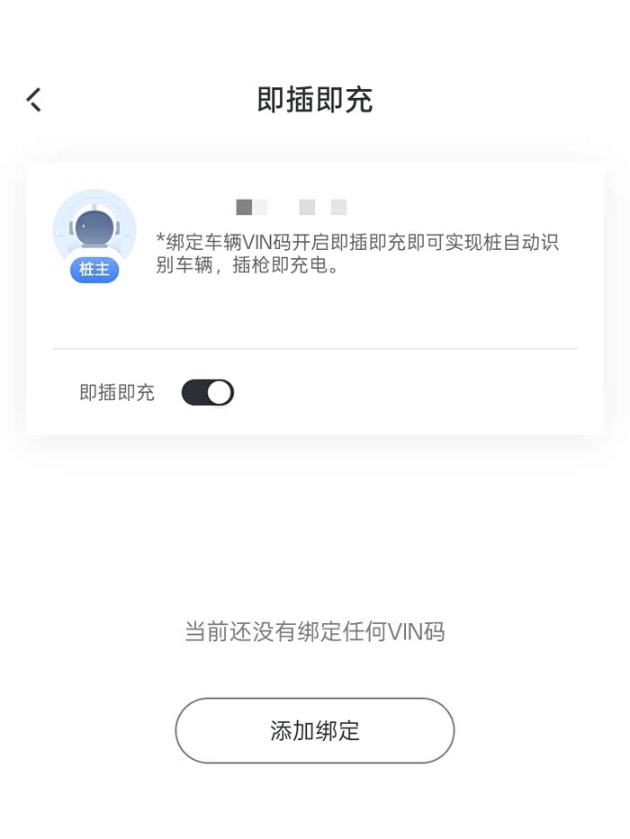

3. 点击“即插即充”按钮。
4. 选择“添加”功能。
5. 输入车辆的VIN码,并为该设置命名(可自定义)。VIN码可在服务页面复制并粘贴到相应位置,完成后即可完成添加。
