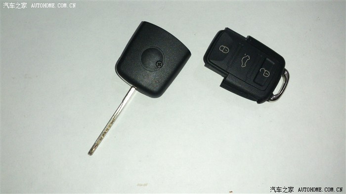

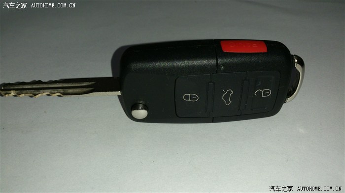

小5到手半月了,今天某宝上的遥控钥匙到了,赶紧的去楼下按照说明陪了对,遥控OK了,
然后找了锁匠配了钥匙胚,试了下能开车门,能插进启动钥匙孔,就回家准备防盗芯片的移植了。
下边上图说明,无图无真相,哈哈!

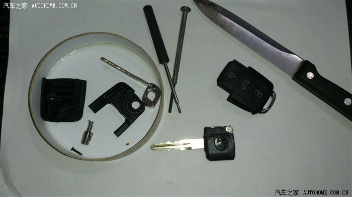

1、准备工具,小螺丝刀、小刀、原钥匙一把,改装钥匙一套

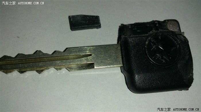

2、从原装钥匙上拆下放到芯片,装入到折叠钥匙的钥匙头里,我另外加了点双面胶固定下
3、钥匙头装好的样子

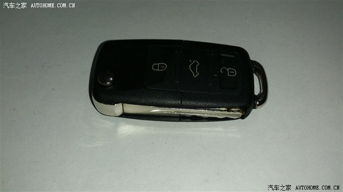

4、全部装好
5、弹开.

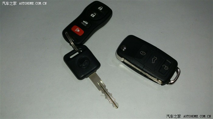

6、原装货和改装货。(原装拿来备用了)
7、买家带的硅胶套和某商标(为什么涂花了,你懂的)
8、插在车上的样子,是不是感觉好了很多?
钥匙改装结束,欢迎拍砖!!!

济南车友6191451 2013-5-15 15:29:57 发表在 济南车友6191451
希望楼主能对拆下原车钥匙的防盗芯片部分说明详细些,遥控钥匙我也正打算改。你是拿小刀一点点削开的吗?会不会伤到芯片?
把钥匙的金属部分朝向自己,你会看见有一面有点不一样,有个小长方形的口子,防盗芯片就在那里,然后你得估摸着劲,找个锋利的刀子或钳子,一点一点拨开钥匙的胶木外壳,侧面大概0.5mm左右的厚度,后面多点

发表于 2013-5-23 23:33:18
呵呵!我的这个今天用螺丝刀撬了下都没掉色,感觉还不错!
