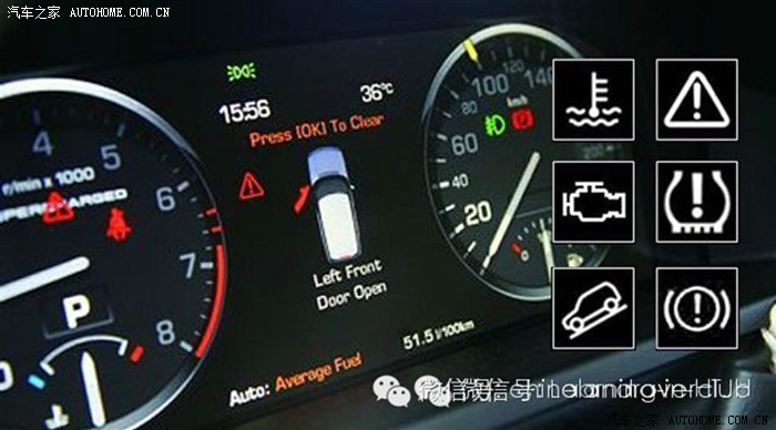

路虎---故障指示灯简析:(一)
三角形警示灯:
(红色)严重警告信息:仪表盘指示灯呈红色亮起,是对安全驾驶的严重警告,继续行驶之前,请向4S店寻求帮助。
(琥珀色)一般警告/资料信息:仪表盘指示灯琥珀色亮起时,提示您请查看仪表盘信息内容(非关键警告信息或资料信息)
制动器告警灯:
(红色):在车辆行驶过程中此指示灯亮起,可怀疑制动液液位过低或电子制动力分配系统存在故障。继续行驶之前,请向4S店寻求帮助。
(琥珀色):如果在发动机启动后或车辆行驶过程中此灯一直点亮,应该怀疑制动块磨损或紧急制动辅助系统存在故障。您仍可小心驾驶车辆,尽快回4S店进行检查。
发动机/变速器故障灯(琥珀色):
如果发动机运转时该指示灯亮起,则表示发动机或变速器可能存在相关的故障,车辆可以驾驶,但会进入自我保护模式,性能可能会降低。如果该指示灯不断闪烁,请减速并立即向4S店寻求帮助。
轮胎压力监测系统(黄色)
警告灯点亮,同时仪表盘信息中心显示信息,警告一个或多个轮胎明显充气不足,尽快停下车辆,检查轮胎压力并将其充气到建议的压力。如果警告灯仍将闪烁说明系统存在故障。
发动机温度指示灯(红色):
此报警灯点亮时说明发动机温度过高,同时仪表盘信息中心还将显示信息(发动机过热)。请安全停车,向4S店寻求帮助。
陡坡缓降系统(HDC)指示灯(绿色):
此灯持续点亮,表明选择了 HDC 且符合 HDC 工作条件。如果此灯闪烁,则表明 HDC 已选择,但是操作条件没有满足或出现 HDC 未能正常工作。
机油压力指示灯(红色):
如果此指示灯闪烁或在行驶时亮起,需安全停车并立即关闭发动机。请检查机油位置,必要时加满。启动发动机如果此指示灯仍然亮起,请向4S店寻求帮助。
