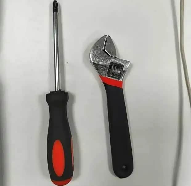

接下来开始进行更换。准备工具和材料:在网上提前买好适配风云T9的空气滤芯和一把十字螺丝刀还有一个小板手。

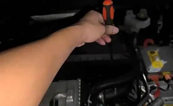

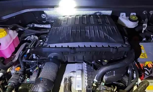

找到空气滤芯盒:在发动机附近找到黑色的空气滤芯盒,螺丝用螺丝刀给拧下来。

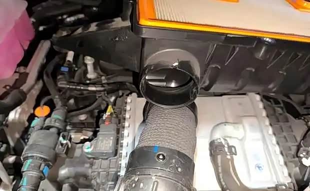

空气滤芯盒上面有管路连接,我们需要一个个的拆开。

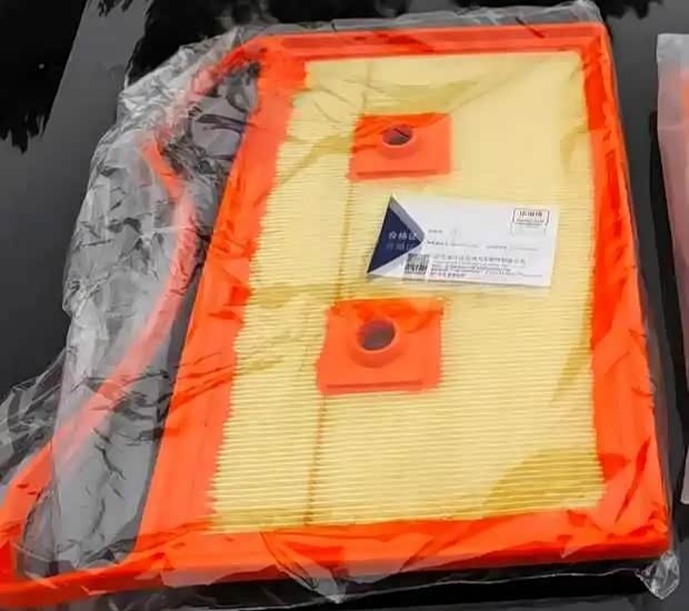

这个是更换下来的空气滤芯,可以看一下整体还是比较干净,后续行驶里程多了,开空调次数多了,或者觉得开空调有异味的时候再进行更换。
