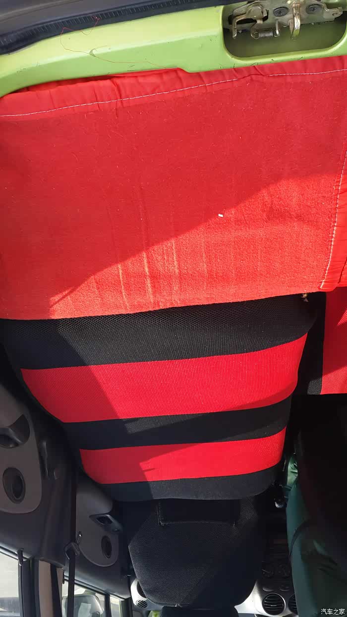

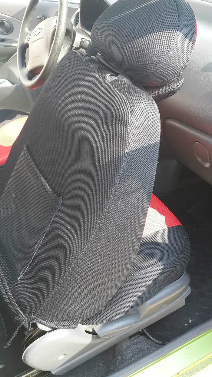

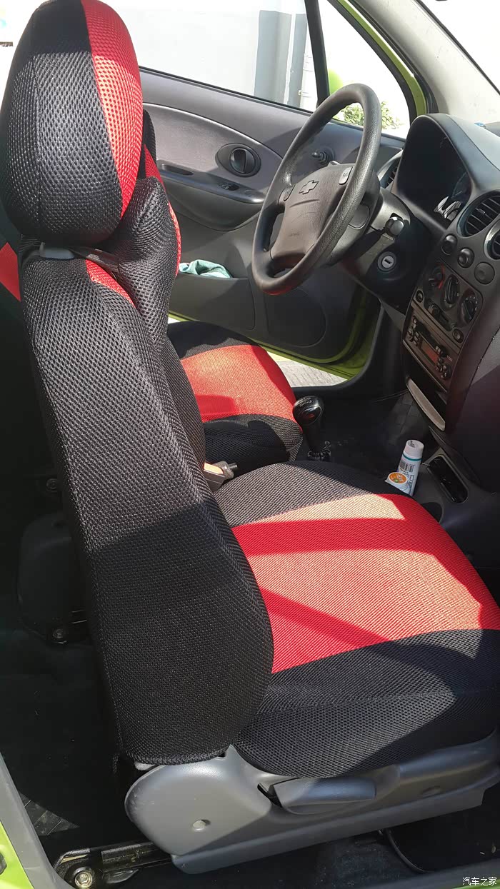

拆下副驾驶座位。
副驾驶座尽量往前靠
副驾驶座限位器改装后,靠背能最大限度的往前折。

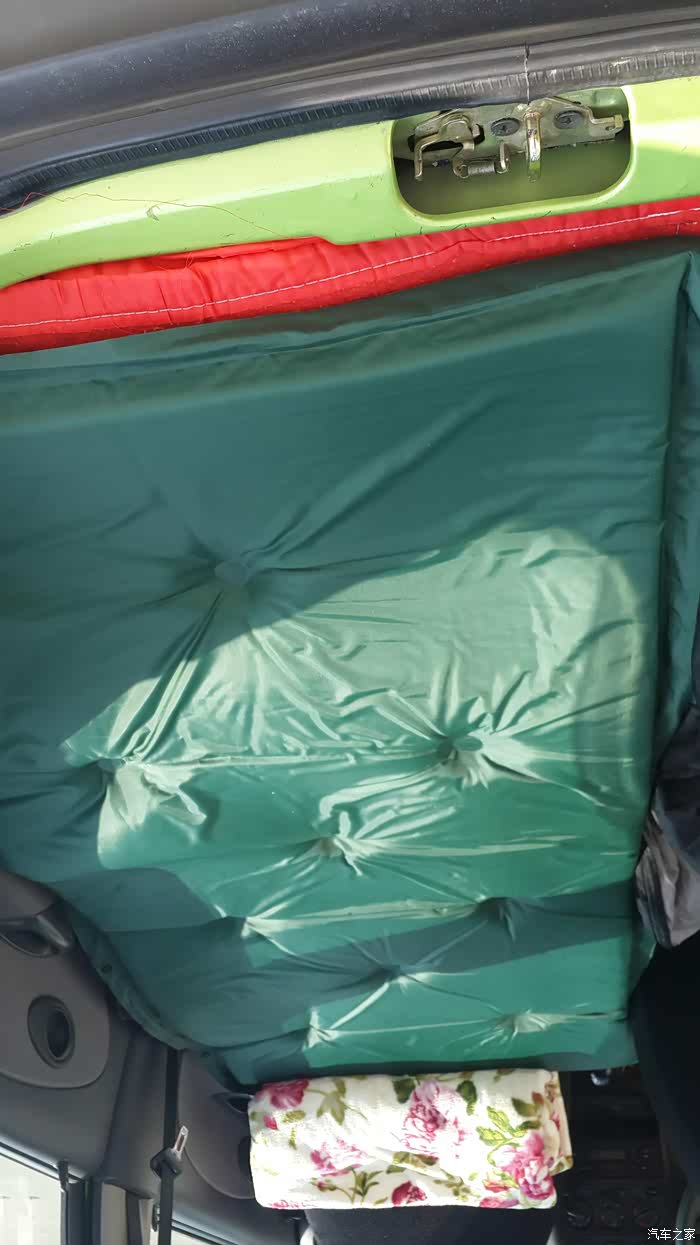

床车睡个1。7米的人没问题。如果要恢复原状,只要把座垫插到原来位置,不用动一颗螺丝,就能恢复原状,简单方便。
一个床车就成功了。
拆下后排靠背,当床垫,前面搭在副驾驶座后背上。
对比一下
重新做了两个固定后排的东东,只是开口的。或者不做新的也可以的,只要把原来的东东切成开口的也可以,主要是拆装方便,不要动螺丝。
拆下固定后排靠背的两个东东。

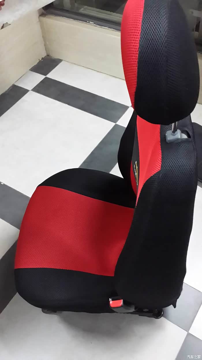

拆下副驾驶座的限位器,改装限位器,
拆下副驾驶座的限位器,改装限位器,
拆下副驾驶座的限位器
