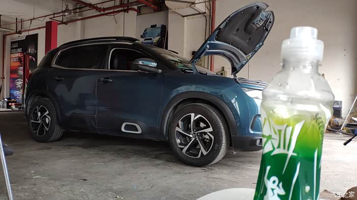

一早到达蔡工的改装店,静候改装

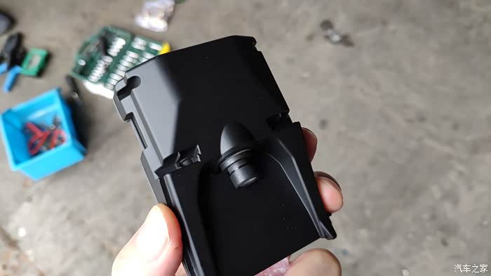

顶配原厂全新件毫米波雷达

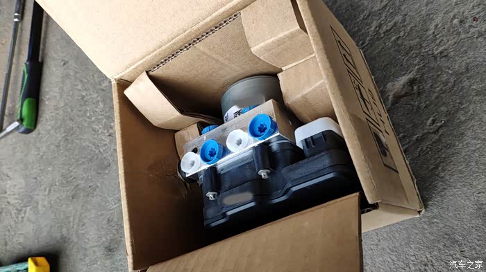

顶配原厂全新件刹车泵

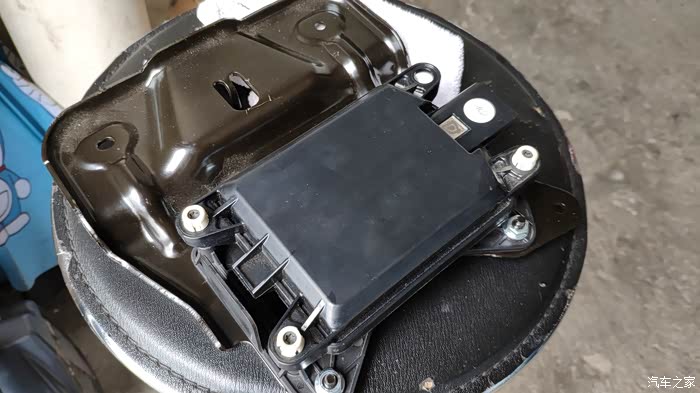

顶配原厂全新件摄像头

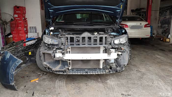

拆车来一个全脸照,不得不佩服雪铁龙那厚实的防撞钢梁

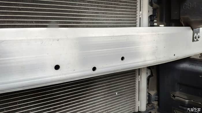

减配不减接口,毫米波雷达的安装孔都打好了
