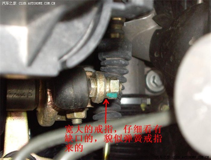

主角是变速杆螺丝,在刹车油下方可以看到,有蓝色点的螺丝。

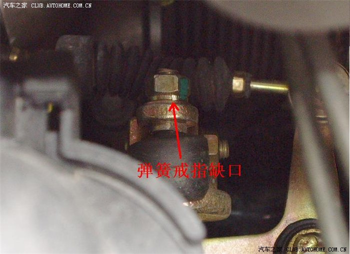

首先是发动机仓变速箱杆的螺丝,看到这个戒指很厚而且有缺口,貌似是弹簧戒指(这个可防松动)

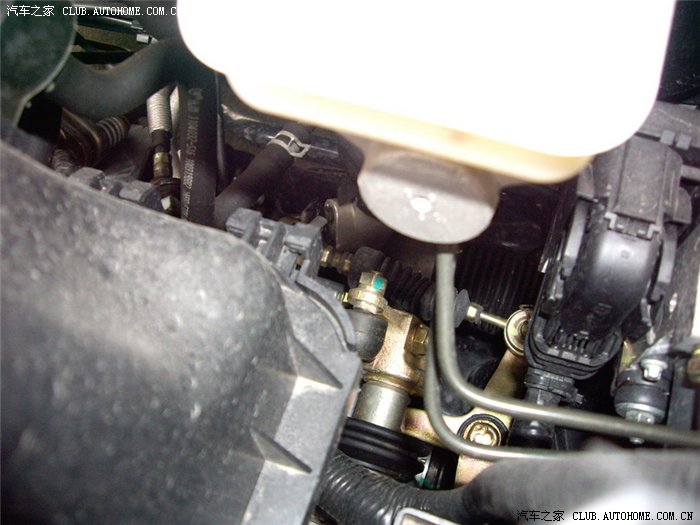

因为M2发动机仓与酷熊不同的(M2更紧凑),仔细观察,貌似这个就是连接发动机的了

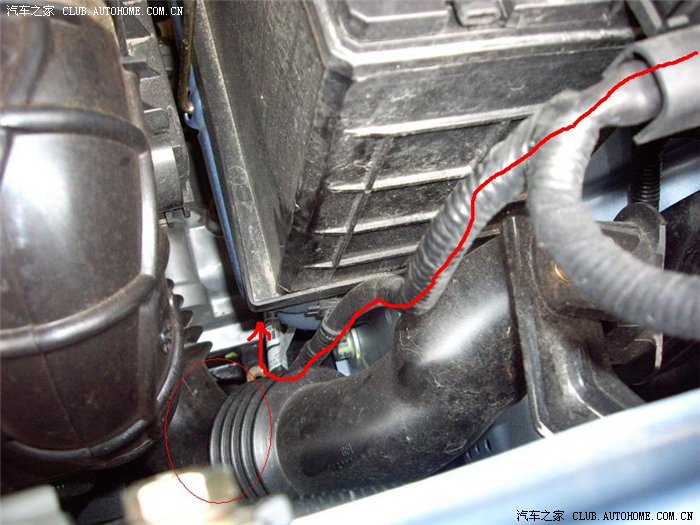

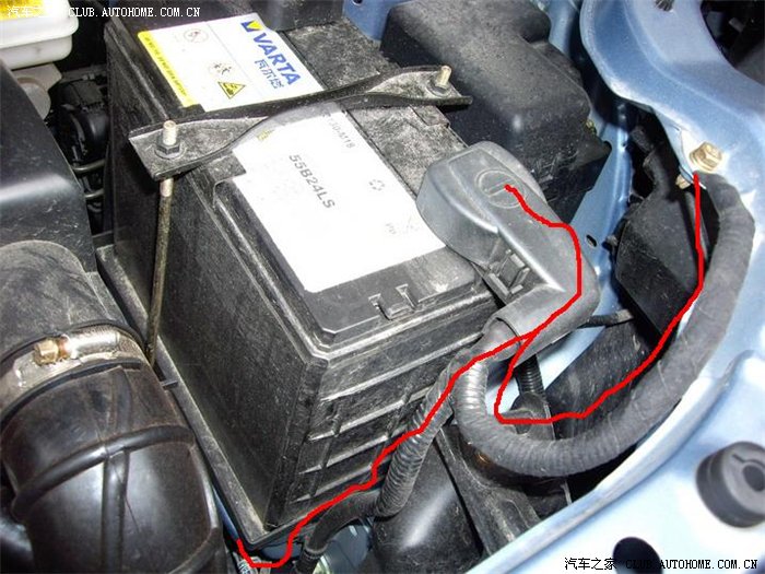

负极搭铁的(连车架),从这里下去……只有猫下身单眼能看到
相机从红圈处伸进去,勉强照了两张

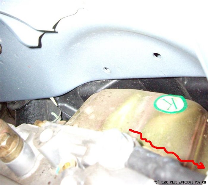

从上图下沿伸的线,看到那个包了几张条码纸的线了,就连着下图这个固定点
开闪光不好,不开闪光又模糊
改变一下亮度看看吧

发表于 2010-6-9 13:43:43
引用:
原帖由 rqbb 于 2010-06-09 13:35 发表在 1新窗口中打开引用楼层
弹簧介子怎么了,有开口很正常啊,搭铁线可以加多几条的,有好处。
没事,是弹簧戒指就正确了。
你看看酷熊上边的问题吧

发表于 2010-6-9 15:15:52
引用:
原帖由 rqbb 于 2010-06-09 14:17 发表在 5新窗口中打开引用楼层
我去看了,我觉得是个别现象,那个部位应该是有弹簧介子的,可能漏装了。搭铁线应该是接头质量问题,为避免出现打铁不良,我一般都加装两三条搭铁线,油箱那个才是大问题,要加装卡子卡紧。
