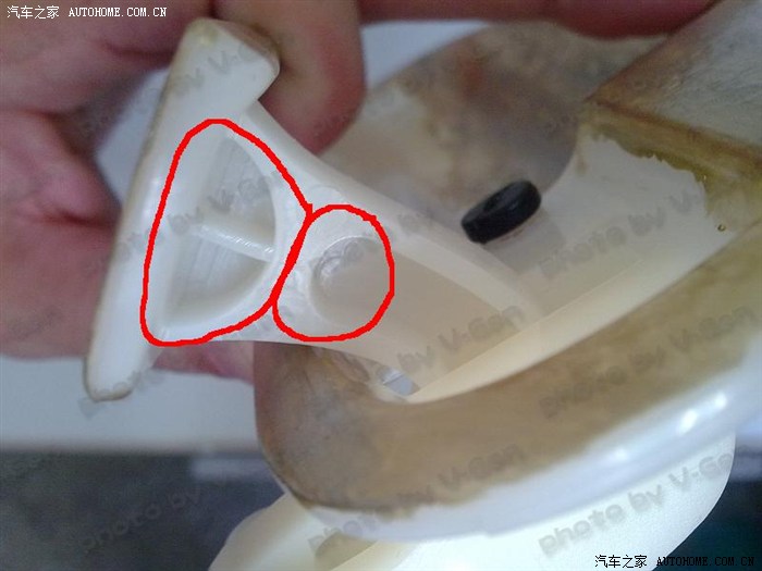

  载人,右后门使用频率高于左后门,还有原车的后门把手设计或者是模具有问题,导致这把手容易断裂,详见后边的原车件图解。

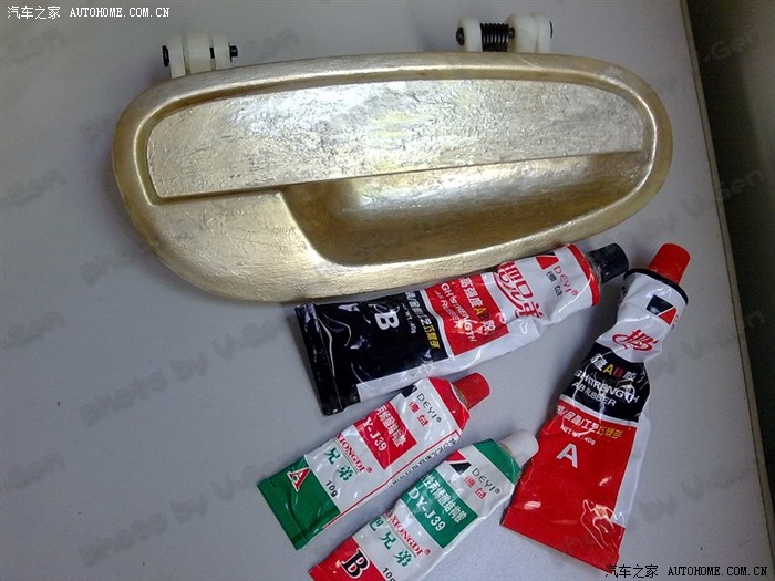

请大家无视那 用 dian 补漆笔涂的那个 晨光金 色。。。

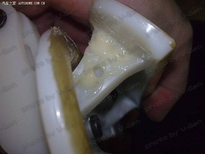

A/B胶是用来加强把手的受力点。。。这个新把手一样是空心的,自己填满A/B胶

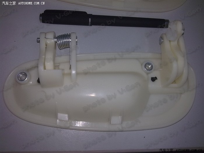

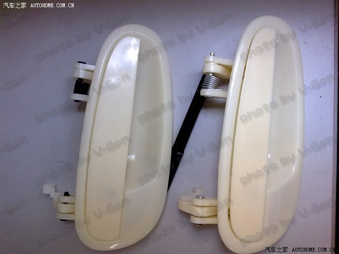

新旧车门外把手对比。
请无视下边那个用补漆笔涂抹的 晨光金色。。。

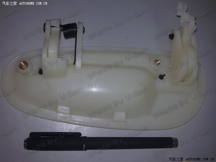

原车断裂的把手
